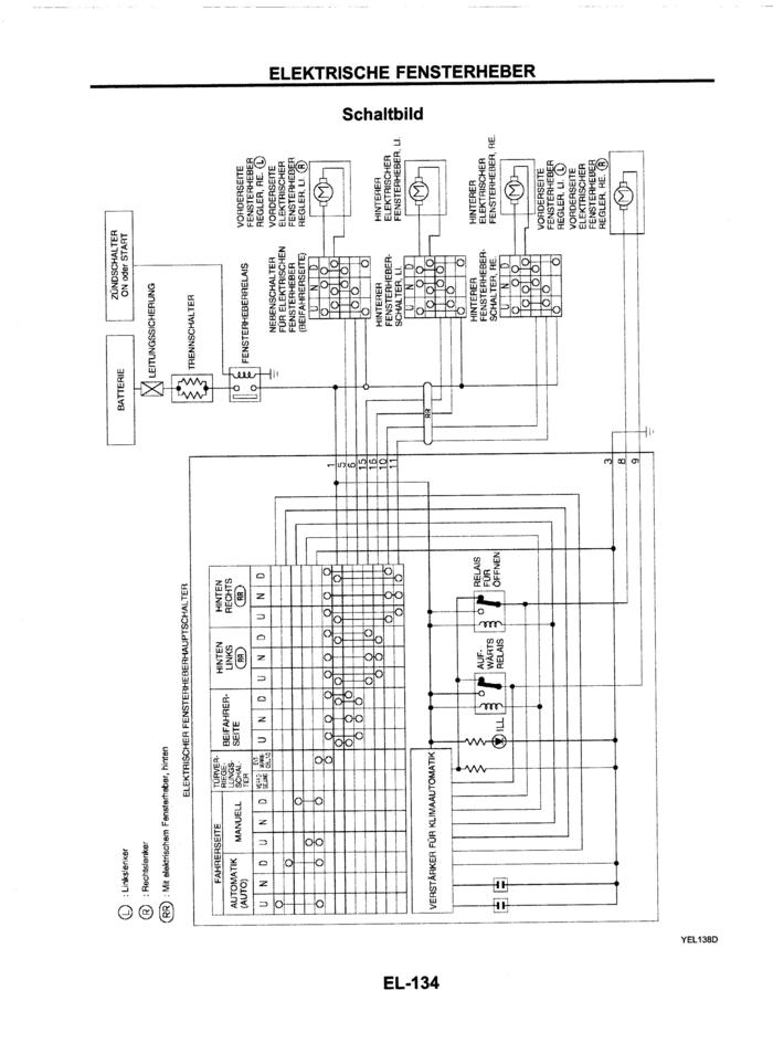

BeitragVerfasst am: 21.11.2010 23:07:11    Titel:
vielleicht hilft dir das

BeitragVerfasst am: 22.11.2010 14:53:35    Titel:
danke fuer Eure Antworten und den Schaltplan.
Der Motor dreht - ist nur ein Hinweis darauf, dass der Motor nicht platt ist - aber woher soll er wissen, dass die Scheibe runter oder hoch soll? Das weiss ja noch nicht ein Mal der Schalter ;)
