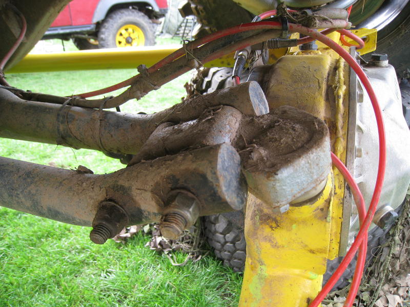

BeitragVerfasst am: 23.02.2013 14:38:34    Titel:

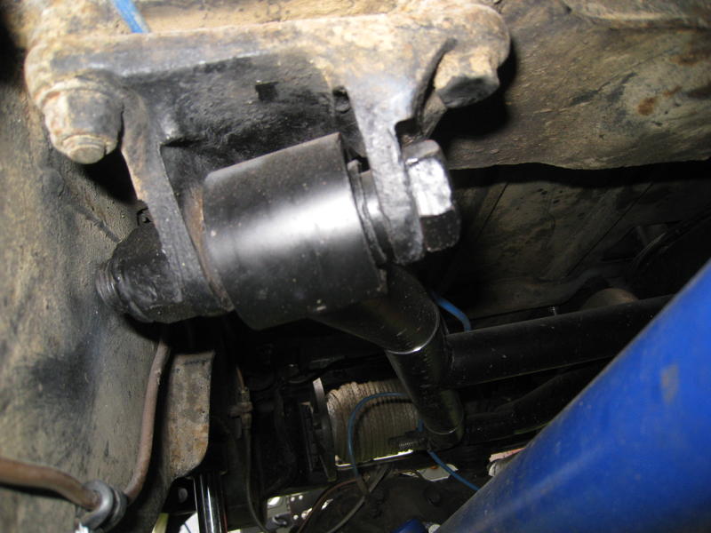

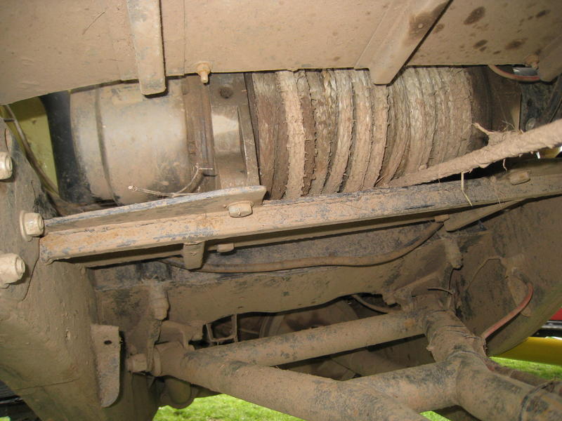

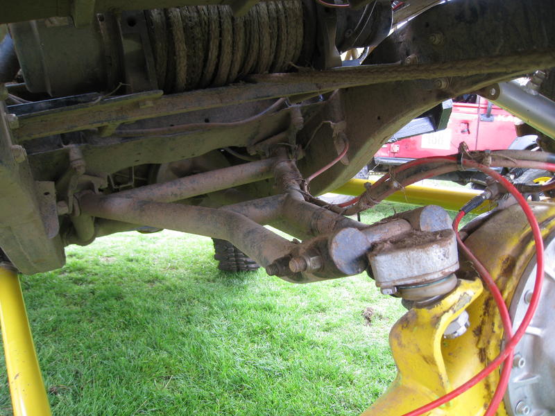

Ich habe mal vor ca.3 Jahren ,als ich auf der Suche nach einer RADSTANDVERLÄNGERUNG war , in England
auf ner Messe einige Bilder gemacht :
Hier bei nem anderen Wagen:

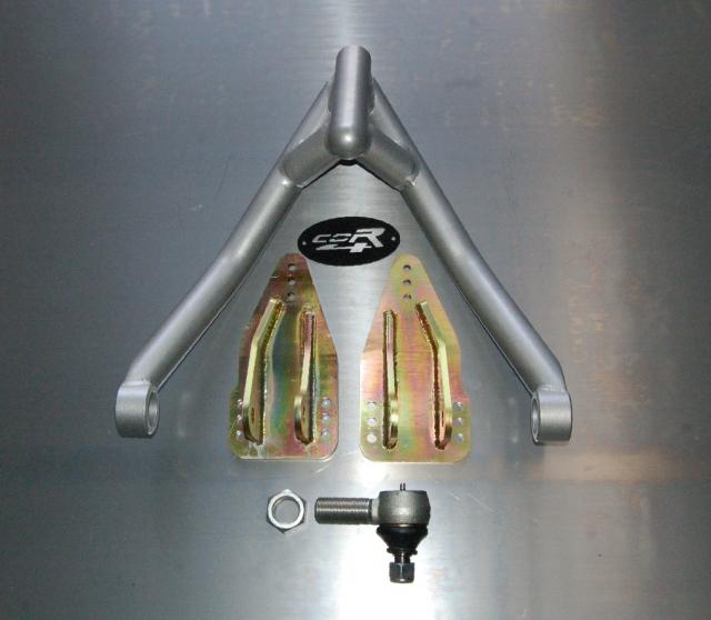

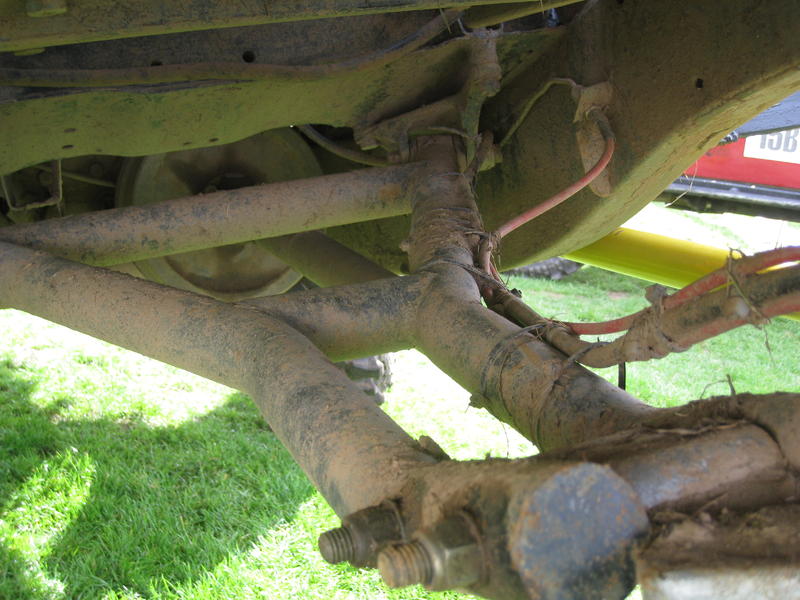

BeitragVerfasst am: 23.02.2013 17:47:32    Titel:
servus

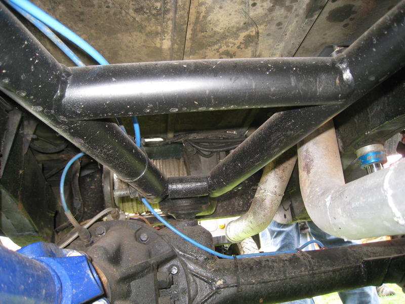

vom 130 hab ich kein foto gefunden ,allso dann nur mal das ""bekannte"" vom kleinen roten.
ich halten den aus rohren gefertigten A frame samt QT balljoint für eine echt tolle lösung ,das zeug läst sich auch ohne weitere änderungen einfach montieren.
diese variante durfte grad auf der insel schon sehr verbreitet sein.
es gibt aber sicher noch andere kostruktionen, viele bauen ja auch bei anderen marken A frames ein ,wär intressant wie die das dann lösen.
gruss michi

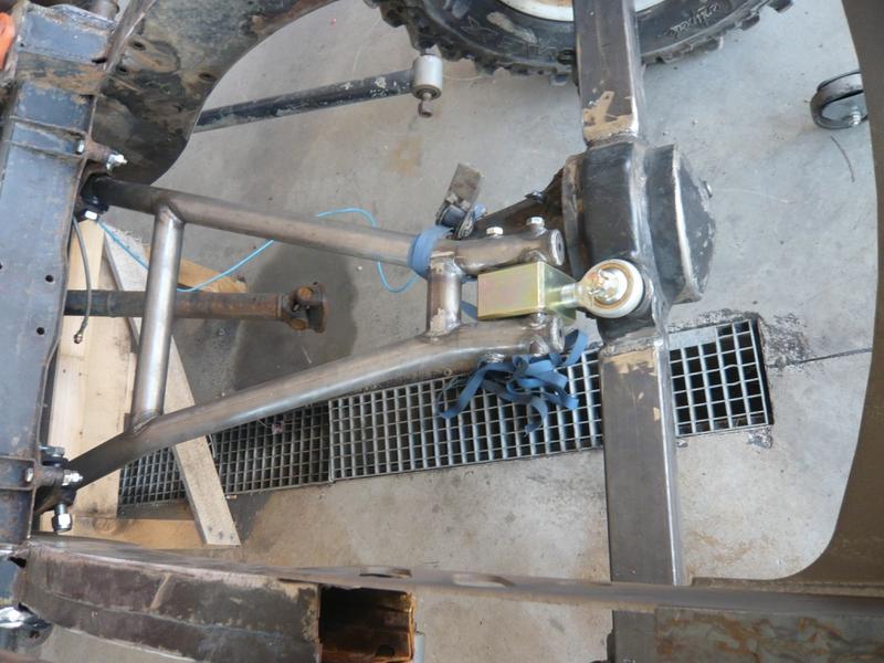

BeitragVerfasst am: 23.02.2013 17:54:07    Titel:
servus

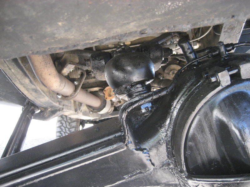

hab doch noch ein foto vom dicken gefunden ,der A frame ist bei mir sooo hinterm tank versteckt das man ihn fast nie sieht.
durch das ""verhüterli"" ist leider nicht viel zu sehen ,drunter ist ein QT gelenksamt halter ,der A frame selber ist bis auf eine rahmenseitige absenkung um 20 mm standart. ich trau mir bei meinen 3,5 tonnen fahrzeuggewicht nicht über so ein rohrteil drüber.
gruss ,michi

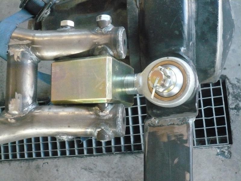

BeitragVerfasst am: 25.02.2013 08:57:28    Titel:
servus
hier ein klassischer fall von altersschwäche.... Hau mich, ich bin der Frühling
DAS muss schon geklappert haben wie irre.
http://www.youtube.com/watch?v=GTidIUGfz_w
gruss ,michi

BeitragVerfasst am: 25.02.2013 15:12:28    Titel:
Hallo
Habe vor Jahren das Equipe 4x4 verbaut , es fing nach ca 3000km auch leicht an zu klappern
Landy110hcpu
Wohnort: Marsberg
1. Landy 110,
2. ttrs
3. crafter 4motion
4. Passat 4motion
5. MAN
BeitragVerfasst am: 25.02.2013 15:25:52    Titel:
wobei das ja nur an dem komischen dicken spurstangenkopf liegen wird. ansich ist die konstruktion mit dem rohr und der einstellbaren länge sicher gut...
ist das denn nen spezielles gelenk? und wie groß ist da das gewinde?
hab noch so gelenke hier liegen.
Bayernlandy
Wohnort: Karlskron
BeitragVerfasst am: 25.02.2013 15:43:21    Titel:
Bei mir waren die Bohrungen der Befestigungsbleche ausgenudelt
Gewinde weiß ich leider nicht mehr
Gruss Marcel
