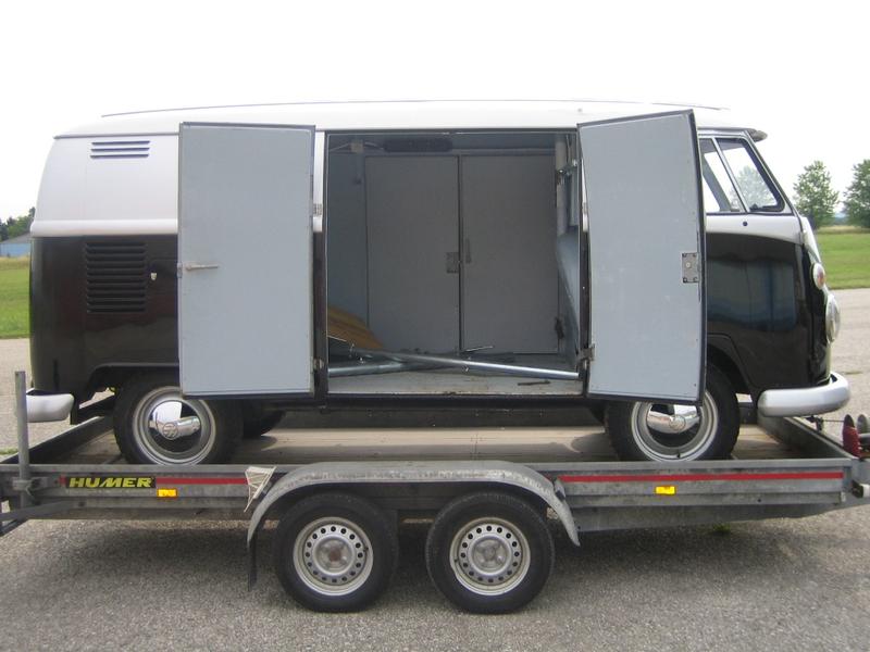

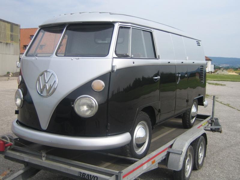

damit ein bisserl klarer ist WARUM den motor HINTEN sein MUSS Heiligenschein
da so ein T1 ja leider vorne NULL platz für den motor hat ist die verheiratung eines LR fahrgestells mit einem T1 bus eine ziemlich knifflige sache.
die karosse SO weit anzuheben um vorne genug platz für den motor zu haben wär das einfachste ,das wird aber aus optischen gründen nicht gehen ,das ding soll ja nicht aussehen wie ein monstertruck.
das zweite problem stellt die lenkung dar , da der fahrer ja praktisch AUF der vorderachse sitz wird die anpassung des LR lenkgetriebes/gestänges wohl eine recht aufwendige sache werden.
ich hab viel gesucht aber nix gefunden was annähernd dem entspricht was wir vorhaben.
vielleicht hat ja wer von euch schon mal was ähnliches gesehen , wär toll zu wissen wie das andere gelöst haben.
gruss ,michi
gruss ,michi
Nee, oder? Das soll ein ganz mieser Scherz sein, nicht wahr? Unsicher
Ich hatte nämlich ganz kurz den Eindruck, Du wolltest einen T1 zerschneiden, um da was quasi geländegängiges draus zu bauen rotfl
DAS wär ja nu WIRKLICH Blödsinn Vertrau mir

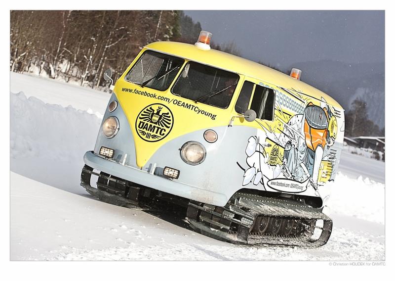

wir haben das eh schon mal gemacht nur ist der reine raupenantrieb einfach sehr aufwendig und läst sich NUR auf schnee sinnvoll bewegen.
die 4 einzelnen gummiraupen sind dagegen überall einsetztbar und es lassen sich auch recht einfach normale räder montieren.
die meisten ""bulli"" fans finden die idee total geil.

wir haben sowas ja schon mal gebaut ,der hat halt einen vollkettenantrieb und ist daher nich universell einsetztbar.
der neue soll dagegen überall verwendbar sein.
ein T3 ist einfach nur hässlich ,sorry es MUSS ein T1 sein.
ein suncro fahrgestell wär sicher die einfachste lösung nur machen die gummiraupen aus dem antriebsstrang sicher in 5 sekunden kleinholz.
ob nun mantrax oder etwas anderes ,jedes dieser systheme braucht STARKE achsaufhängungen und zwingen eine untersetzung.
zb ein suzi fahrgestell wär sicher auch möglich , die spuhrweite macht mir aber die wenigsten sorgen ,VORSTEHEN tun die raupen ja sowieso.
