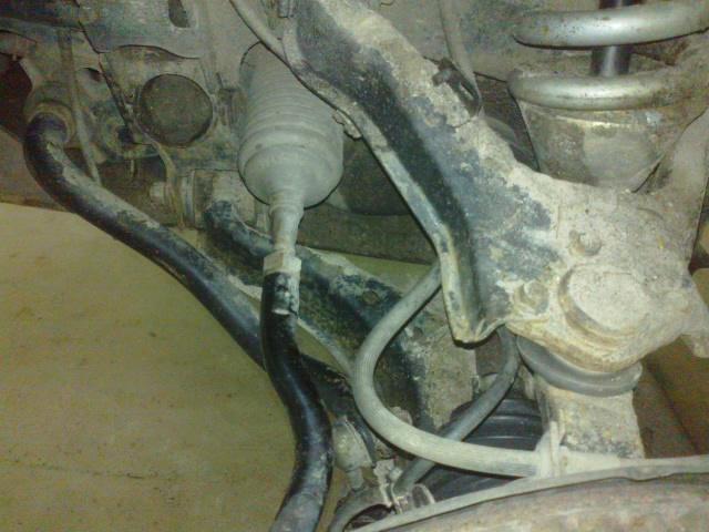

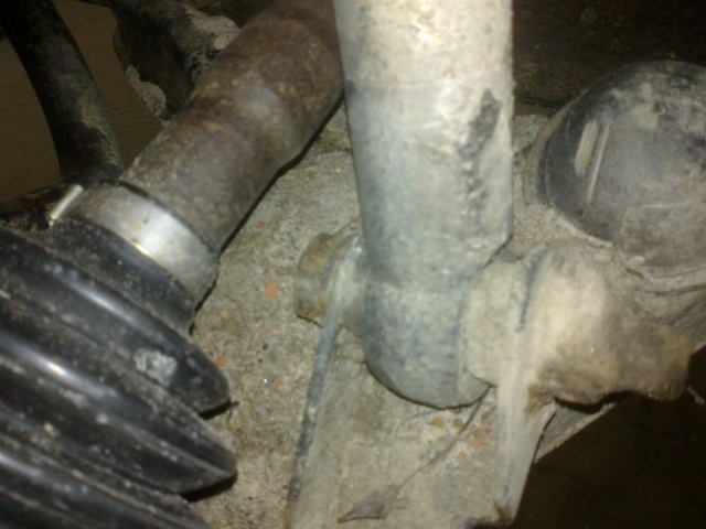

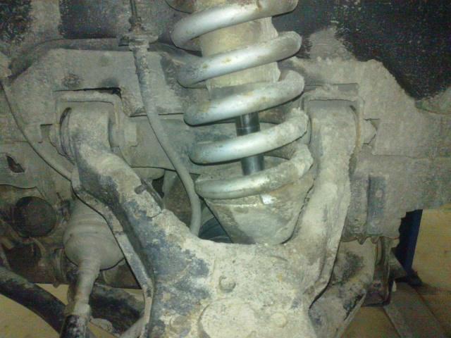

Mal ein paar Bilder von der VA!!!!
Da ist nicht viel Platz und hib ich noch gar nicht so beobachtet!!!! Die Lenkung steht im weg!!!
Wie soll da trotz Änderung der oberen Querlenker ein 2 Dämpfer rein??
Also andere Idee!!! Vielleicht das selbe Federbein nur in 3.00``???

BeitragVerfasst am: 01.03.2013 17:17:14    Titel:
Würde der zweite Dämpfer hinter dem passen vom Bild aus gesehen also zwischen den jetzigen Dämpfer und Chassie.

BeitragVerfasst am: 02.03.2013 09:20:15    Titel:
nee leider auch nicht!!!!!!! kein platz!!!
Wäre denn ein ein 3.00 Federbein eine Alternative!!!!!!
