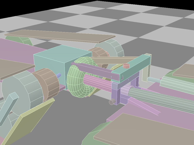

Hier mal ne schnelle Skizze:
Das runde in der Mitte ist die Kardanwelle. Das Runde wo sie durch geht ist das Drehgelenk. Beide Teile (Vorder-und Hinterwagen) müssen sich gegeneinander verdrehen lassen...

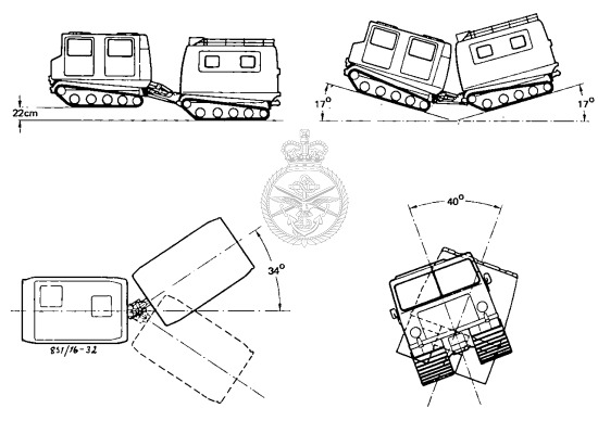

Krieg ich da 40° raus? Glaube aber fast dass das sowieso zu groß ist...
So sieht`s beim BV 202 aus:
www.fzt-gepraegs.de

Du hast aber nicht nur eine Verdrehung der horizontalen und vertikalen Achse.
Sonder auch eine Achsen Verschiebung in der Horizontalen zum Höhenausgleich vom Vorder- zum Hinterwagen.
Oder möchtest Du das vernachlässigen?

Hab ich schon alles gelöst, die CAD-Zeichnung ist veraltet... Mir fehlt nur noch die Drehung des Vorder-gegen den Hinterwagen...

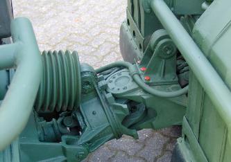

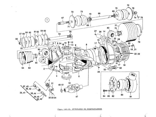

Das Gelenk wird komplett wie das original gebaut, in 3 Achsen gelagert:
Die vierte Achse (Drehung) ist beim Original so gelöst dass das Mittelteil der Gelenks aus Federstahl ist das sich dann insgesamt verwindet...
Beim BV202 ist das eben über ein Drehgelenk gelöst was mir besser gefällt...
Die Lenkung ist hydraulisch, der andere Zylinder ist nur zur Dämpfung, wird bei mir aber auch gesteuert...
www.fzt-gepraegs.de
