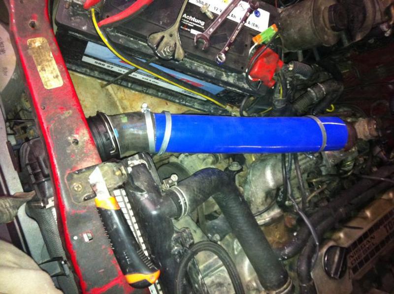

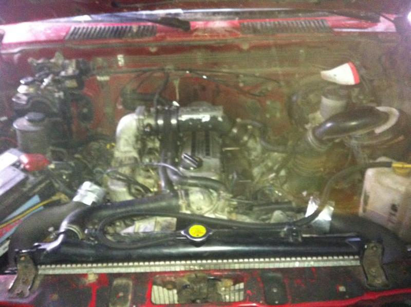

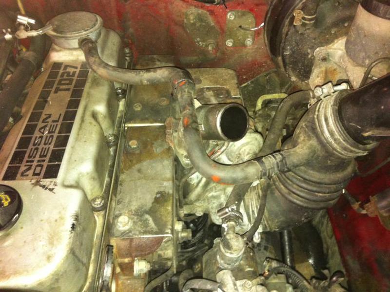

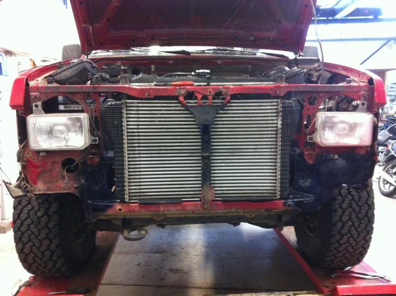

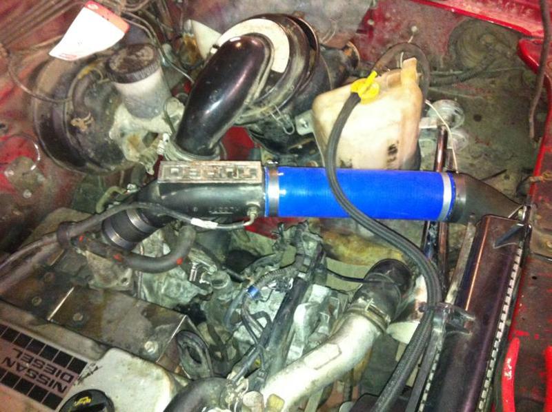

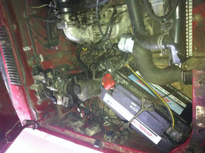

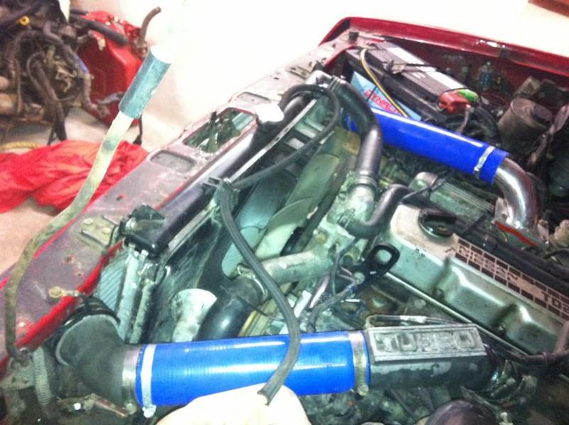

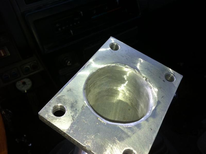

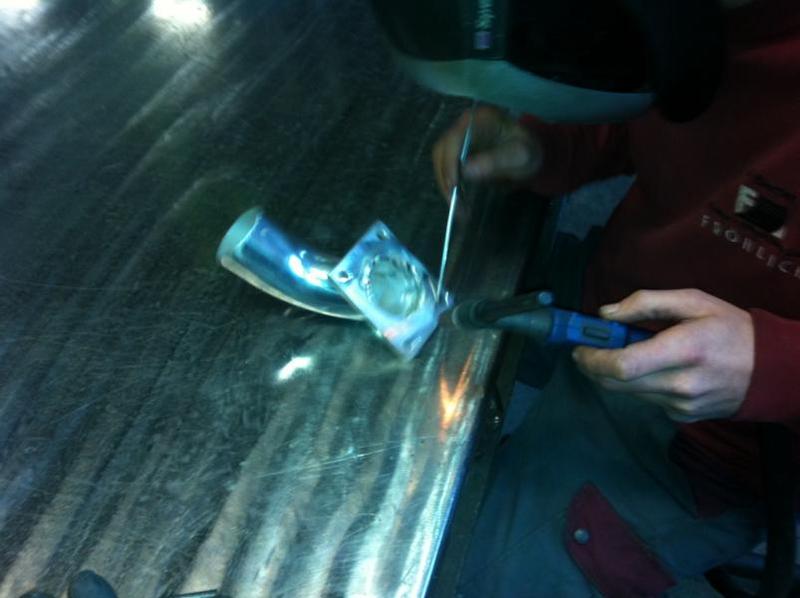

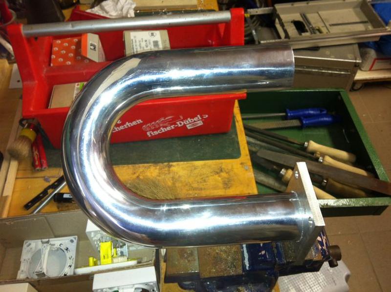

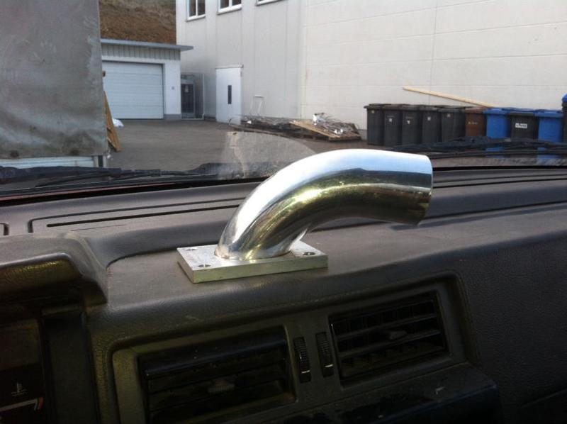

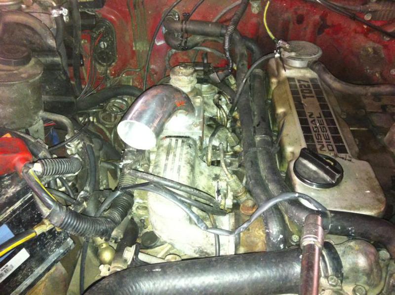

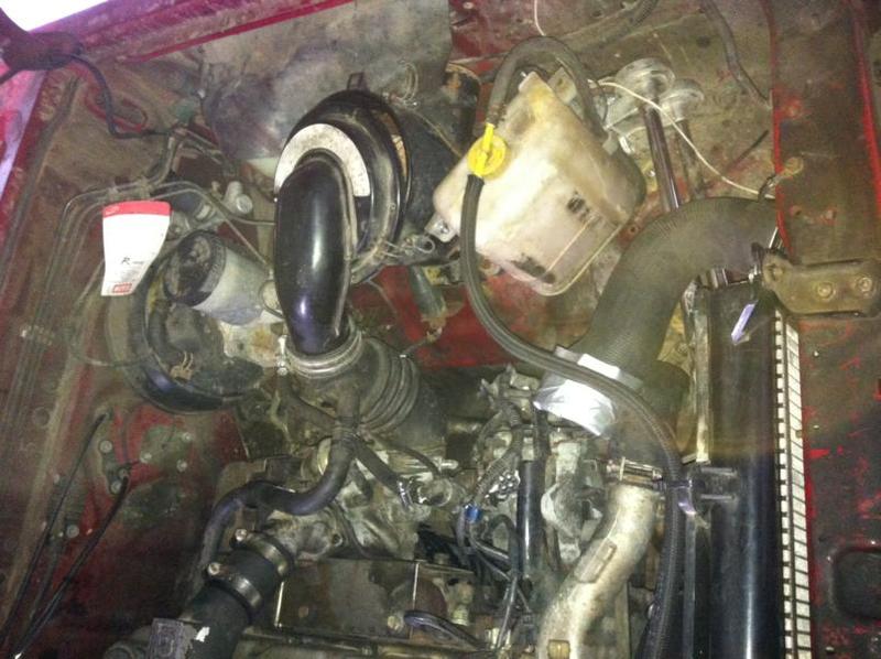

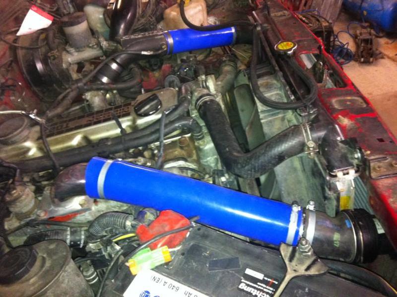

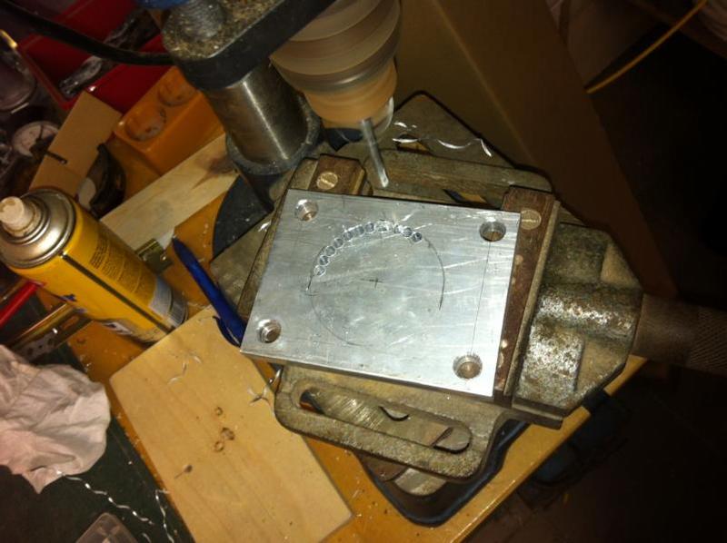

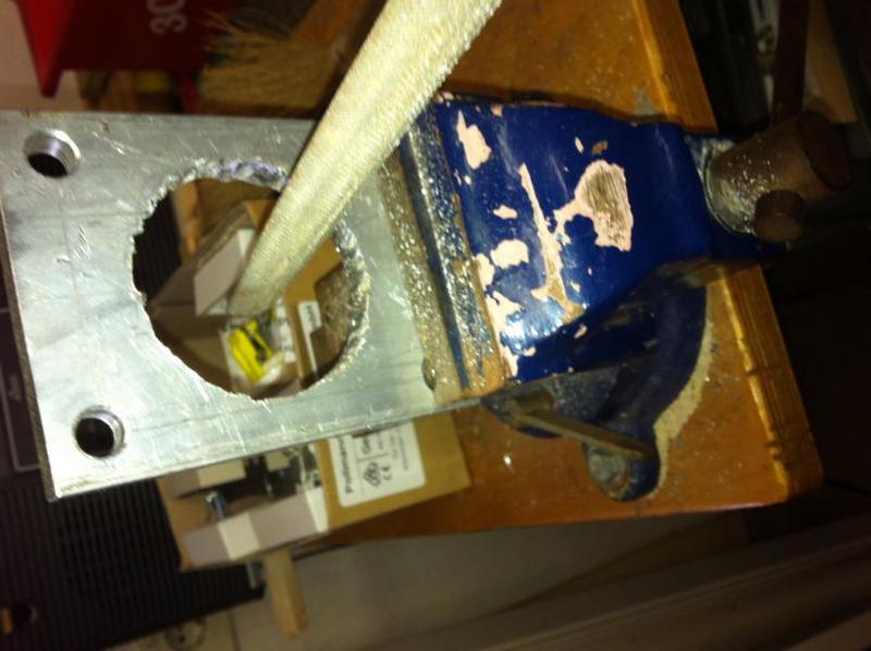

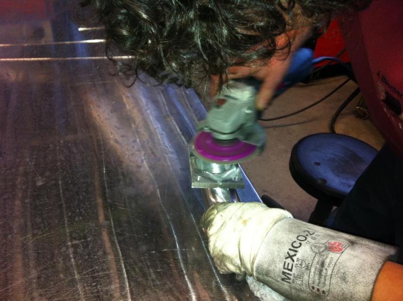

BeitragVerfasst am: 21.02.2013 19:39:43    Titel:
so llk auch am start!
oben erstmal platz gemacht
dann eine neue luftführung gebastelt und gleich ohne drosselklappe
handarbeit
anprobe (keine angst so verbaue ich es nicht)
schweißen
schleifen
so sieht er aus, aber noch am falschen platz
so dann am motor weiter, dieses teil drehen
das neue anschrauben
das originalteil verwende ich weiter weil es so schön passt
anprobe andere seite
fertig
gruß
rene

BeitragVerfasst am: 21.02.2013 20:04:41    Titel:
Respekt Sieht gut aus, viel Spass mit dem Leistungszuwachs Supi
A+
Frank
Terranoman
Schraubensammelstreber
Wohnort: Hagen
1. Nissan Pathfinder 2.5 cdi
2. Mercedes A-Klasse
BeitragVerfasst am: 21.02.2013 20:34:31    Titel:
Änderst du auch die Pumpeneinstellung oder
läst du das nur so laufen mit dem LLK?
Thomas
Aber es muss anders werden!
Terryman
Mit dabei seit Anfang 2013
1. Passat / Terrano (WD21) TD27 / Hyundai H1 Starex 4WD
BeitragVerfasst am: 21.02.2013 20:42:30    Titel:
Super .. schaut klasse aus Respekt
welchen LLK hast Du dafür verwendet ?..... von irgend einem Sprinter, Iveco oder Crafter... ?
der is ja rießig und die Anschlüsse sind auch fast wie für MD21/Wd21 gemacht.
Grüße Boris
plath
Wohnort: Greifenstein
...und hat diesen Thread vor 4850 Tagen gestartet!
1. Nissan Md21 2,7TD
2. Dodge RAM 1500 Hemi 4x4
BeitragVerfasst am: 21.02.2013 20:50:41    Titel:
Llk ist von vw. Wird da in jedem 2. Auto verbaut 1K0 145 803 hab ich aus eBay mit anschlussschläuchen für 20 eu.
Und wegen der Pumpe, da überlege ich noch aber ich denke schon das ich etwas aufdrehe.
René
Terranoman
Wohnort: Hagen
BeitragVerfasst am: 21.02.2013 21:22:53    Titel:
plath hat folgendes geschrieben:
René
Dreh nicht zuviel, sonst hast du eine Russschleuder.
Ich habe den Vörderkolben geändert
dann hat es richtig Spaß gemacht mit dem Leistungszuwachs.
Außerdem habe ich den Öffnungsdruck der Düsen geändert.
Thomas
