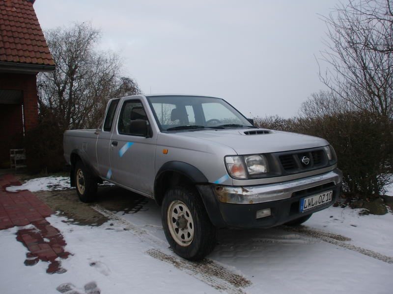

und so sah er aus als er kam:
einige kleine beulen, etwas rost über den hinteren radläufen, an der ladefläche und an der vorderen stoßstange und ein hardtop hatte er auch noch, das hab ich allerdings sofort abgebaut ohne es vorher zu fotografieren...

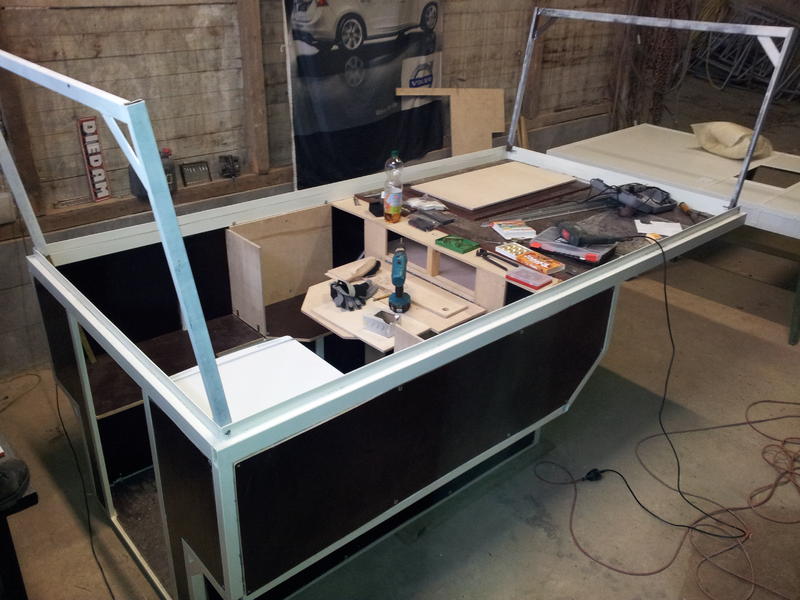

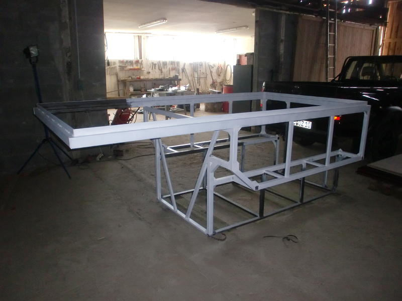

von ladefläche und auto hatte ich bereits vorm lackieren maß genommen und somit waren die pläne für eine wohnkabine schon recht ausgereift, sie sollte natürlich kompakt und so leicht wie möglich sein, um die geländeeigenschaften so wenig wie möglich einzuschränken. natürlich hab ich zu hause nicht die möglichkeiten um mir ein highend gerät aus carbon oder ähnlichem zu bauen und so hatte ich mich für eine relativ einfache konstuktion aus stahl und siebdruckplatten entschiden. es sollte eine kabine mit hubdach werden und nach einigen berechnungen und viel schätzen sollte das spätere gewicht in einem akzeptablen rahmen liegen. der baubeginn lies dann auch nicht mehr lange auf sich warten...

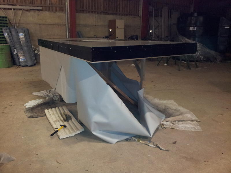

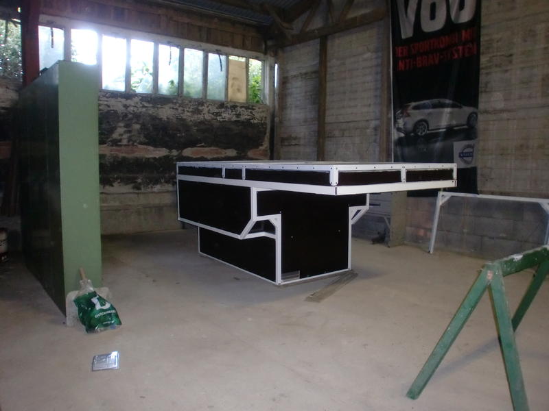

Grundrahmen geschweißt und fast fertig lackiert
dach auch fertig geschweißt und alles mit siebdruckplatten ausgeschachtelt

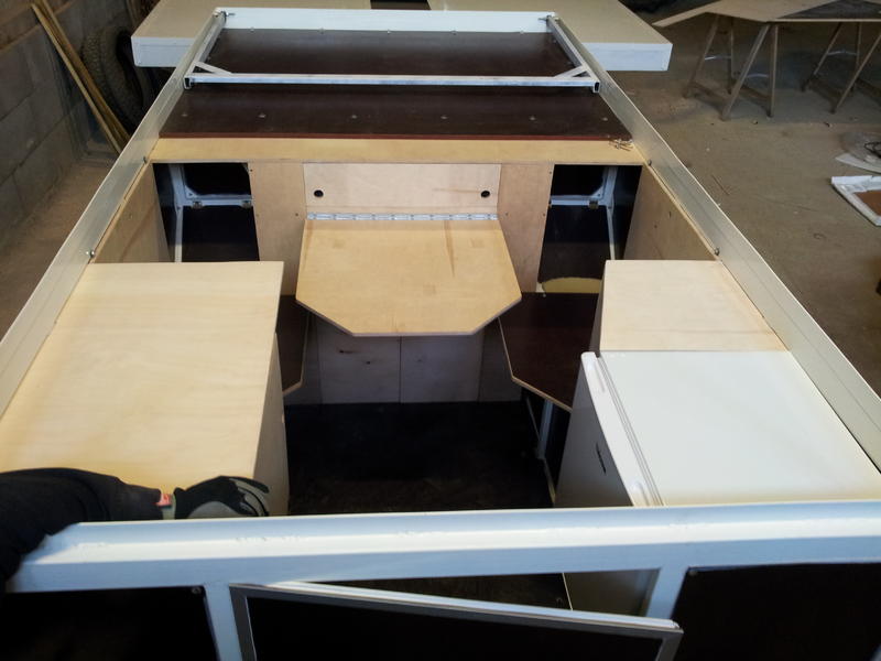

beginn des innenausbaus aus multiplex - dachte mir das macht sich besser als wenn schon alles rundrum zu ist und außerdem hab ich die näharbeiten an der plane fürs aufstelldach etwas vor mir hergeschoben...
nochmal inneneinrichtung. ganz unten im bild - eingang, dann links ein schrank, in den später die kocher-spülen-kombi kam, rechts ein kleiner kühlschrank, dahinter zwei sitzplätze und tisch. und hinterm tisch ist quer zur fahrtrichtung noch ein schrank. die große dunkle platte ist dann der teil des bettes, der übers autodach ragt.

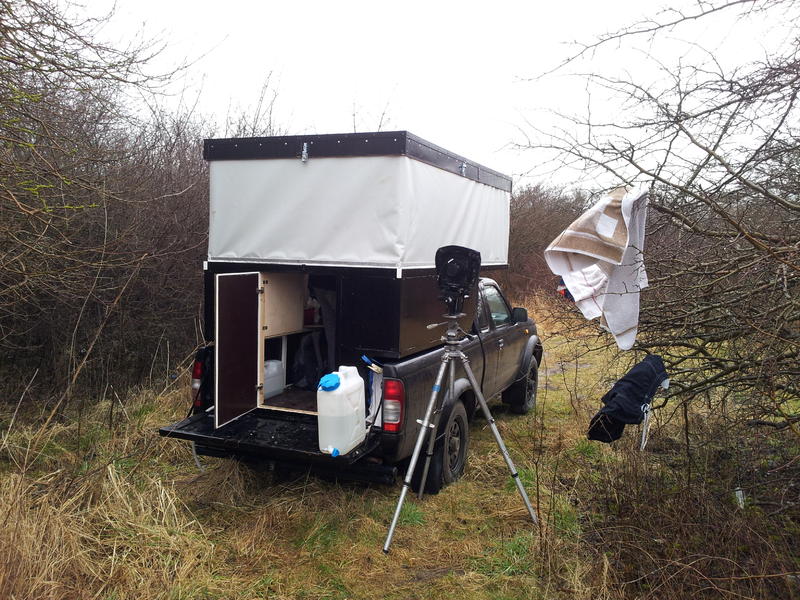

plane einhängen (näharbeiten sind dank starker untersützung meiner mama sehr schnell und gut verlaufen YES )
zwischendurch hatte ich alles mit einem vorläufigen anstrich versehen.

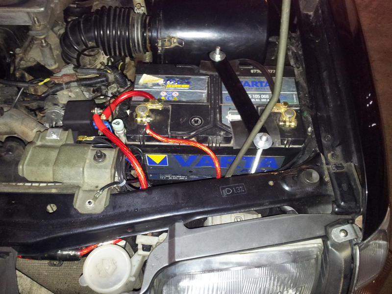

am auto hatte ich mittlerweile kleine zusatzfernscheinwerfer und eine zweite batterie verbaut

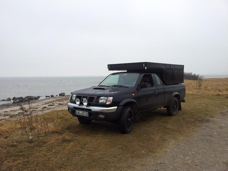

etwa ein jahr nach baubeginn und "fertig" zur ersten probefahrt nach rügen sah es dann so aus

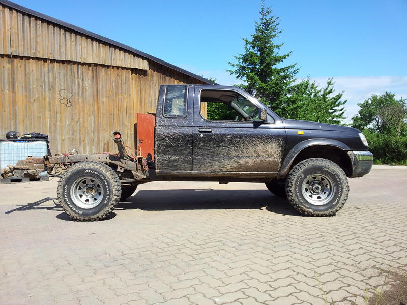

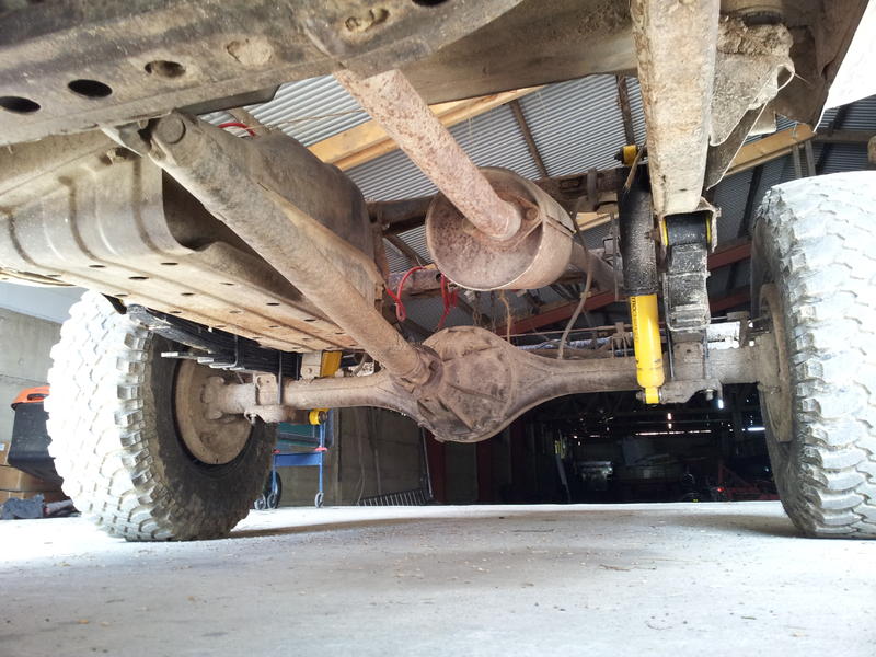

in den jetzt langsam endenden semesterferien hab ich mich dann erstmal wieder meinem auto zugewandt. ich hatte mir relativ günstige felgen mit gebrauchten 31er mt´s ersteigert und ein 2" fahrwerk von ome bestellt. wärend meine ladefläche nochmals beim selben lackierer war, da der rost mittlerweile widergekommen war Nee, oder? (wurde aber auf garantie gemacht und die arbeit sieht dieses mal, den rost betreffend besser aus als beim ersten mal)

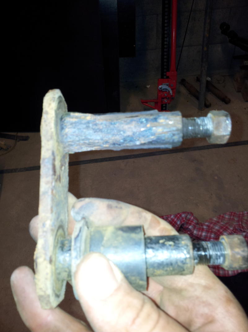

hab ich mich an den einbau des fahrwerks gemacht, was ohne ladefläche ziehmlich einfach verlief. nur die federgehänge waren völlig verrostet und ließen sich etwas bitten - hab sie jetzt durch welche von iron man ersetzt.
um die räder zu verbauen musste ich an der vorderachse die plastikkotflügelverbreiterungen etwas bearbeiten und außerdem ein kleinwenig am kotflügel dengeln. damit alles regelkonform ist hab ich mir aus ca. 5mm starkem gummi zusätzliche kotflügelverbreiterungen ausgeschnitten und unter die originalen geschraubt. dann gab es nur noch das problem mit der abnahme, die ja mitlerweile auch endlich geklappt hat YES

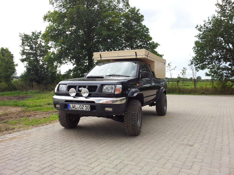

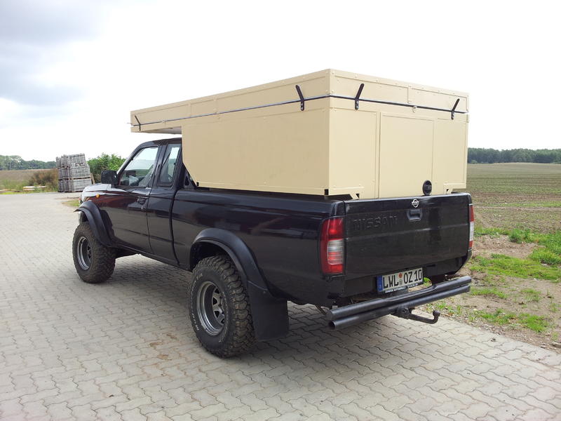

die zwei wochen, die ich dann noch frei hatte habe ich mit "kleinigkeiten" am aufbau verbracht. lackieren, führungen zum dach absetzen, aluprofile unter die dachkante, deckelverschlüsse ordentlich befestigen, gecheiterte versuche mit gardruckfedern fürs hubdach, möbel ölen,...
und so ist jetzt der aktuelle stand

Allerdings steht Stahlrahmen mit Multiplexbeplankung nicht gerade für leichtbau... Grins Hast Du mal gewogen?
Trotzdem dürfte der Wagen damit keine Probleme haben, denke ich.
Bin immer wieder erstaunt, wie sehr der MD22 seinem Vor-Vorgänger Y720 ähnelt... Da hat sich bei Nissan nicht so
wirklich viel verändert seit 1979... Heiligenschein
Starrachse, was sonst!

ja, an andere materialien hab ich mich nicht wirklich rangetraut, stahl und holz hab ich schon viel verarbeitet und hab auch das entsprechende werkzeug... würde mir aber gerne irgendwann nochmal zumindest ein leichteres dach bauen.
Der Aufbau wiegt so ca. 350kg mit komplettem innenausbau (incl. 3. batterie). hinzu kommen natürlich noch wasser-und dieselkanister.
müsste dann reisefertig um die 450kg wiegen...

Ja, wie geschrieben ca. 350kg damit kommt das auto ganz gut zurecht denke ich, vorallem mit dem neuen ome fahrwerk sollte dass noch besser gehen, als bei der ersten richtigen probefahrt, wo noch das originalfahrwerk drin war. und durch die neuen räder hat sich die spur auch noch um 140mm verbreitert, dass verbessert/stabilisiert das fahrverhalten in kurven ja auch nochmal.

@steppenwolf: aber der Y720 hat ne starrachse vorn, oder ist das eine eigenkonstruktion von dir? das ist ja im schweren gelände schon ein deutlicher vorteil und ein unterschied zum d22... leider. das würde ich ja schon fast einen rückschritt von nissan nennen Nee, oder?
HPF
müder holznagel fetischist
Wohnort: Hückeswagen
1. BJ 42 (verkauft :( )
2. Subaru Forster BJ 1998
BeitragVerfasst am: 05.09.2012 22:28:50    Titel:
Starrachse = Umbau
Original hat der Yps Einzelradaufhängung
