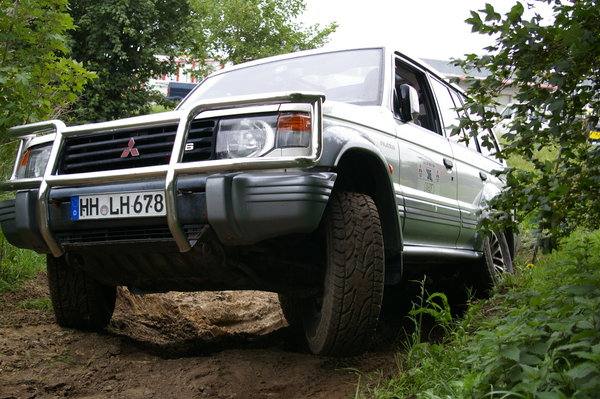

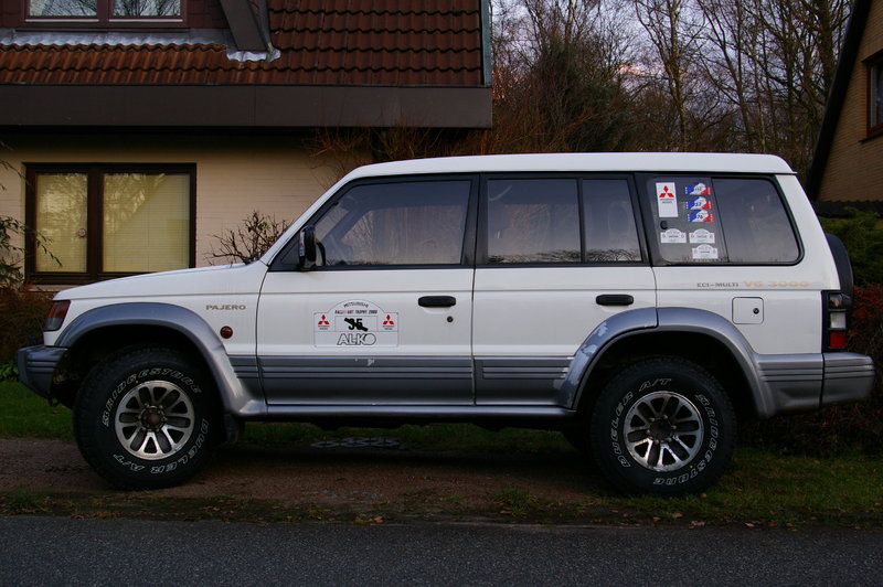

Moin,
Ich habe die 31er von Bridgestone drauf. Super im Gelände, Profil immer wieder schnell frei. Auf Straße auch Ok.
Beste Grüße
Lars

BeitragVerfasst am: 05.04.2013 22:41:46    Titel:
Sind das A/T oder M/T?
Eventuell ein Bild wegen der Optik?
Grüße, Justin

BeitragVerfasst am: 06.04.2013 13:21:18    Titel:
Hier kann man das Profil erkennen:
Und hier die Wirkung am Auto:

BeitragVerfasst am: 06.04.2013 14:53:32    Titel:
Danke für die Bilder, sieht sher gut aus.
Wichtig ist es aufjedenfall das die gut in Bremsen und auf Staße sind.
Grüße, Justin
