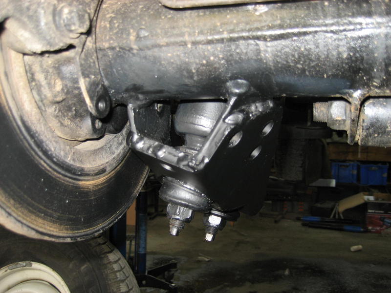

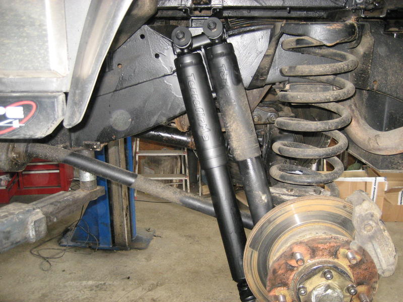

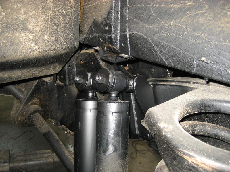

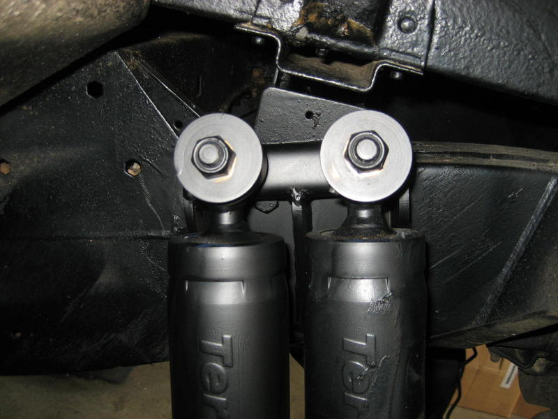

BeitragVerfasst am: 28.03.2013 00:09:59    Titel:
servus !!
ich hab letzte woche die doppeldämpferhalten von terranfirma montiert .
passt ganz gut , das anschrauben des halters unten hab ich mir aber gespahr ,ich verschweiss das lieber.
auch der halter oben wird nicht nur geschraubt sonder bekommt auch 3 je 1cm lange schweissnähte zusätzlich.
der verschraubvariante vertrau ich nicht ganz ,wenn das was auch nur ein bISSERL luft bekommt gehts ganz schnell ,die schraube schlagen sind dann in null,nix aus.
die fotos hab ich erst gemacht nachdem alles fertig und schwarz lackiert wae ,drumm sieht man leider nicht sooo viel.
gruss ,michi

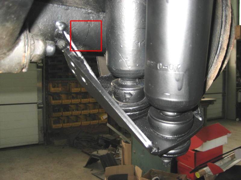

BeitragVerfasst am: 28.03.2013 08:03:05    Titel:
das hängt aber ganz schön tief runter. Ich will schon immer den originalen Halter abflexen, da ich damit schon öfter bei tiefen Rillen eingehakt bin.
BeitragVerfasst am: 28.03.2013 08:20:40    Titel:
Unsicher Unsicher Unsicher
BeitragVerfasst am: 28.03.2013 08:26:31    Titel:
wie sehen denn die vorderen Aufnahmen bei TF aus?
BeitragVerfasst am: 28.03.2013 08:27:37    Titel:
Ich glaube wie das Paddock System. Wie gesagt, TF kauft alles meines Wissens auch nur zu und produziert nix selber.

BeitragVerfasst am: 28.03.2013 08:56:27    Titel:
servus !!
KEINE ahnung WAS das für ein schitt/riss sein soll .
dicht ist die achse auf jeden fall.
vielleicht eine ""optische täuschung"" ???
danke für den tipp ,muss ich gleich mal den kunden anrufen und ihn herbestellen.
gruss ,michi

BeitragVerfasst am: 28.03.2013 09:03:30    Titel:
...das ist eine Kundenauto????
Liebe Grüße Robert
BeitragVerfasst am: 28.03.2013 09:37:45    Titel:
Meist wirklich nur ein Riss in der Farbe oder so. Aber ich wollte drauf hinweisen, falls doch... Ja
