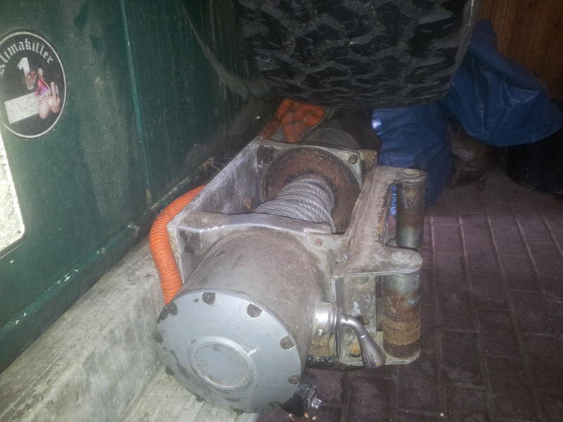

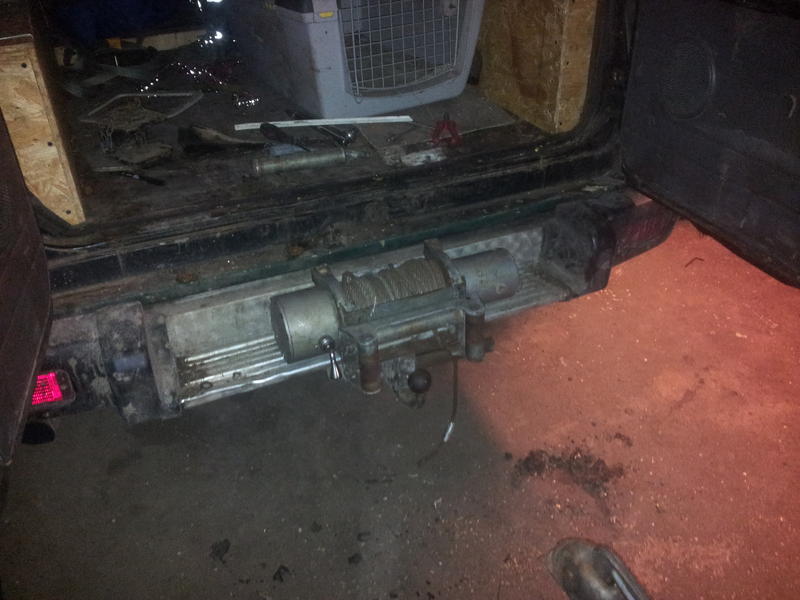

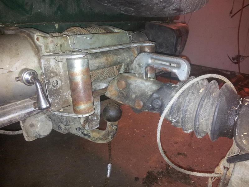

wenn du vorne keine möglichkeit hast bau die Winde doch hinten dran ...das geht plug and play beim Y60
brachst nur ne 10mm stahlpatte 300x160mm und bohrst 8 löcher rein und schraubst es statt des abschlepphacken an ...die türen gehen noch mit 2mm luft auf...also saugend aber es passt rotfl achja bei mir passt es auch noch mit der AHK sehr gut weil ich die untere rolle des fensters weggelassen hab und das fenster anderweitig verstärkt hab.
das coole ist das man damit nen anhänger beladen oder ranziehen kann wenns nich anders geht ...dazu hab ich noch ne umlenkrolle am dachträger um 150 kilo Hirsche und schweine nach der jagd am auto hochzuziehen .....echt super sache.
nimm ne chinawinde für 200 die sind recht ok ...zwar langsam aber recht stark und halten tun die auch recht gut wenns nur zur selbstbergung ist .
die heckwinde hat mir letztes we erst den arsch gerettet wo mir die vordere Winde nix genützt hat weil nach vorne selbst mit Winde nix ging.

es ist halt viel entspannter ...aussteigen seil raus einsteigen knöpfchen drücken und warten und die heizungsluft genießen YES
und viel was billiger wird so ein richter greifzug ja auch nicht sein .
der einziege nachteil ner festmontierten Winde ist das die vorne rückwärts wenig bringt und umgekehrt ...aber ich will nie wieder drauf verzichten...allein die sicherheit die sie einem gibt überall wie ALLEINE rauskommen zu können ist unbezahlbar

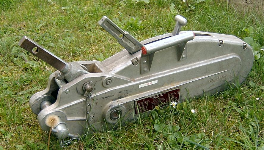

BeitragVerfasst am: 29.03.2013 19:15:05    Titel:
So sieht ein Greifzug aus, der was taugt.
Deinen Ebay-Link kannst du wegwerfen.
Greifzug

BeitragVerfasst am: 30.03.2013 08:48:44    Titel:
Ich find's immer wieder erstaunlich, daß diese Dinger regelmäßig auftauchen.
Wie, um Himmels willen, sollen damit 4!t zu bewegen sein? Mit einem bisschen Blech, einem Wäscheseil und einem Hebelchen von 30cm?
Richtige Greifzüge, eigentlich Mehrzweckzüge, gibt es zwischen 800 und 3200kg Zugkraft. Die ganz kleinen um 500kg taugen nicht wirklich zum Bergen. Es gibt in der Regel zwei Ausführungen, die für Dauereinsätze ist deutlich schwerer als die leichte für gelegentliche Einsätze wie z.B. Fahrzeugbergung.
Insgesamt kommt man mit dem Komplettpaket für 1,6t auf etwa 30kg, das Drahtseil wiegt etwa so viel wie der Zug selbst.
Das Seil ist ziemlich sperrig, kann aber beliebig lang sein.
Eine Alternative sind evtl. sog Kettenzüge.
http://www.ebay.de/itm/Kettenzug-Flaschenzug-Ratschenzug-Hebezug-1500kg-Hebel-/160778063867?pt=Zurr_Hebetechnik&hash=item256... [Link automatisch gekürzt]
Sind normalerweise etwas leichter als gleich starke Greifzüge, die Kette kann man in beliebiger Länge ordern, zumindest bei Markengeräten.
Sirnradflächenzüge taugen nicht zum horizontalen ziehen.
http://www.zeppelin-rental.de/miete/artikel/FHKZ-F015
Das Problem bei den Handzügen ist die extrem kleine Seilgeschwindigkeit und die ruckartige Bewegung der Last. Bei schweren Bergungen, die ohne Radunterstützung gar nicht funktionieren, ist das ein großer Nachteil. Alleine geht das fast nicht, jemad muß am Steuer sitzen bleiben. Mann bewegt pro Hub mit dem Hebel das Fahreug nur ein ganz kleines Stück, erst mal nur aus den Ferdern raus. Auf losem Untergrund gräbt sich das Auto mit den Rädern eher noch tief ein als es sich in Richtung Seilzug bewegt.
Die Dinger sind extrem flexibel, eine echte Alternative zum vorwärts kommen wie eine Winde sind sie nicht. Sind eher für dem Notfall oder als Ergängung für die Winde gedacht.
