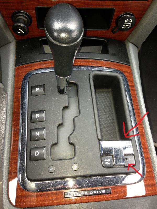

Steht eventuelles Verteilgetriebe auf N, so dass dasschalten am Automatikgetriebe nichts bringt, dafür kraft nicht an die Achsen weiter gegeben wird?

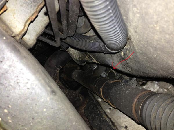

Eventl. mal unter den Wagen legen ob auf der rechtenseite der Zug eingehangen ist und funktioniert

So einen Hebel wie beim WJ haste ja beim WH nicht direkt fürs VTG, blos sowas:

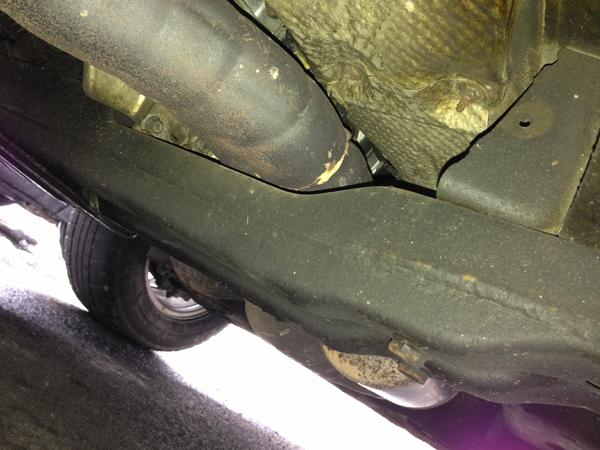

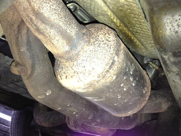

Da ich auch noch neben mir rechts/links parkende Autos habe, macht sich die Suche nach dem Bowdenzug ganz besonders Hau mich, ich bin der Frühling
Bowdenzug da auf der linken Seite? Kommste ohne Bühne nicht ran.
Und so schauts rechts aus.
