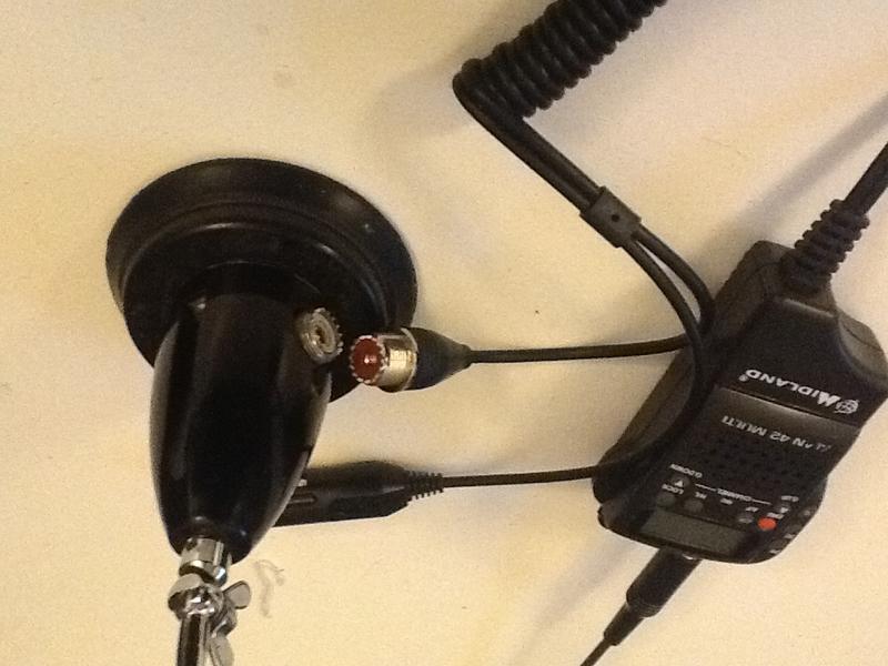

ich habe mein Alan 42 Multi bisher nur als Handquetsche benutzt. Mit Bikinitop oder ganz offenem Auto kein Problem. Truck-Cab montiert --> Schluss mit funken.
Ich habe bei uns in der Firma nun eine Kathrein-Magnetfussantenne K711 721 gefunden, die nicht mehr gebraucht wird. Ich hatte mir überlegt, die Antenne aufs Dach zu pflanzen, und mit dem Alan Multi zu verbinden.
Erste Frage: sind die beiden überhaupt kompatibel?? Es ist an beiden der gleiche Stecker dran...
Zweite Frage: Wie heißen solche Stecker, bzw. was für ein Kabel brauche ich, falls Antenne mit Funke kompatibel sein sollte?
Foto:
Vielen Dank schon mal für die Hilfe. Ach ja, es geht nur ums funken im Konvoi, also keine großen Entfernungen.

die großen Stecker die auch an den Funken hinten drann sind, sind PL Stecker
die kleineren für die Antennenfüße sind DV27 Stecker
das dünne kabel dazwischen RG58U

...nicht ganz richtig; am Kathrein-Magnetfuss ist auch ein PL-Anschluss.

Nein, diese Kathrein-Antenne ist zu 100% NICHT für deine Funke geeignet. Diese Kathrein-Ant. ist für den 70cm-Bereich um 380-435MHz ausgelegt; deine CB-Funke braucht eine Antenne um die 27MHz.
Wenn du diese Kathrein benutzt, kann deine Funke schaden nehmen; Empfang und Senden ist ebenfalls miserabel.
Suche dir ne gute CB-Antenne, z.B. bei www.thiecom.de oder bei www.neuner.de oder oder oder.

Sollte die Funke mit dem KFZ Adapter und der original Antenne genutzt worden sein, besteht eh schon die gefahr eines Schadens. Sobald der Adapter genutzt wird ist die kurze Antenne "abgestellt" und es muss eine Antenne an dem PL Stecker angeschlossen werden.
