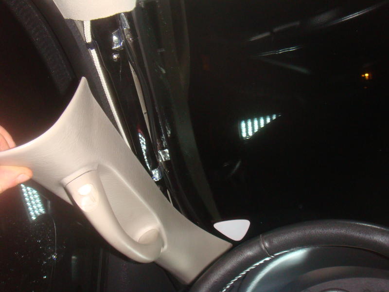

zuerst mal die A-Säule freimachen (Foto ist aus einem anderen Thread geklaut :whistle: )

Anschließend den Cargo Basket wieder montieren, die Kabel durchfädeln, Kabelschuhe drauf, die beiden Kabel entlang der A-Säule verlegen und hin zum gewünschten Schalterplatz.
