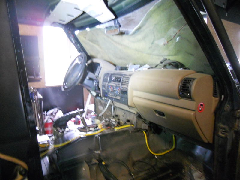

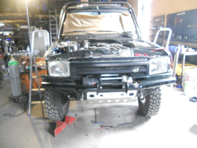

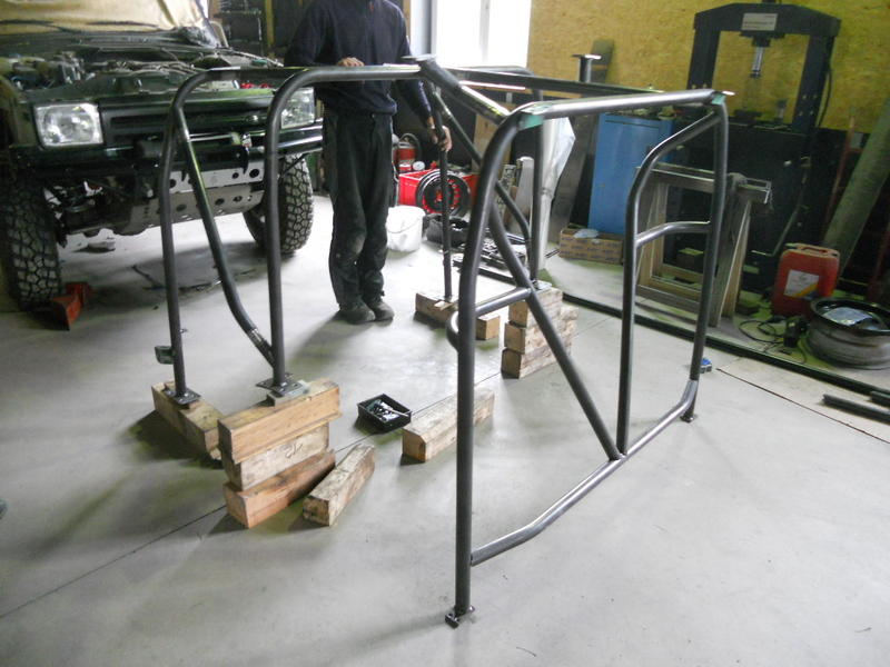

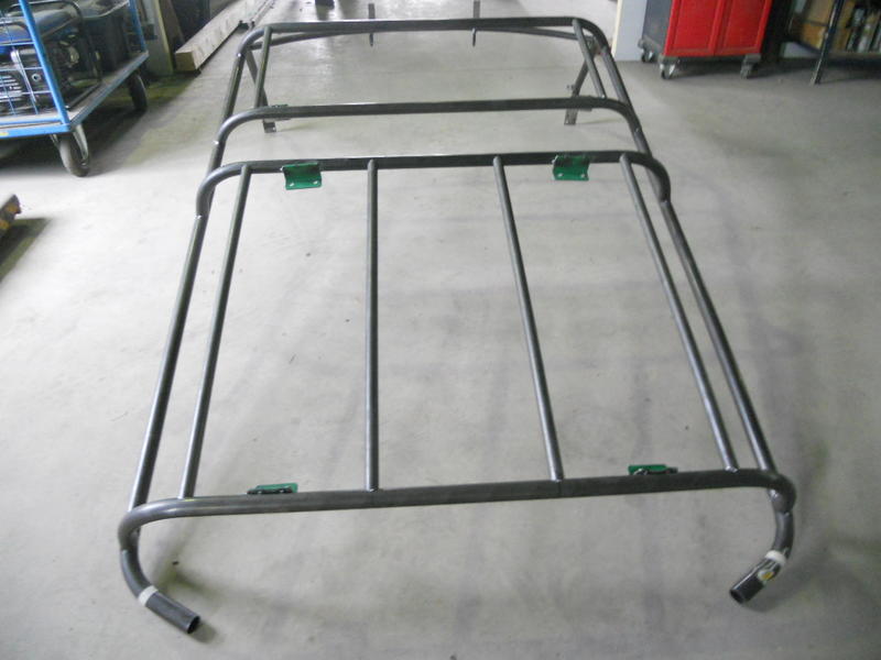

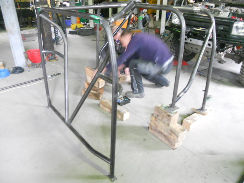

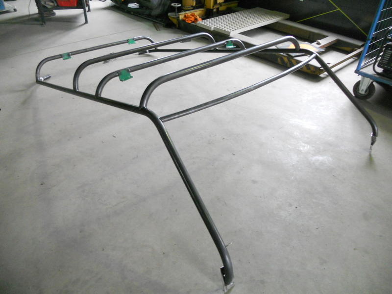

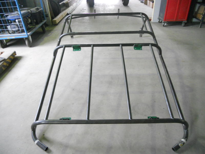

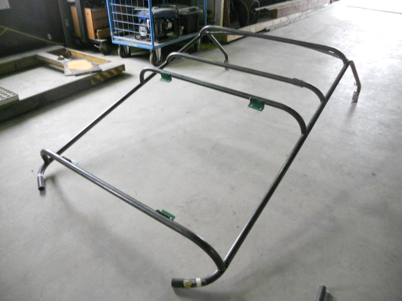

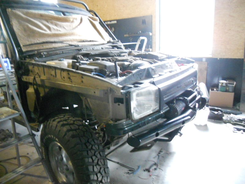

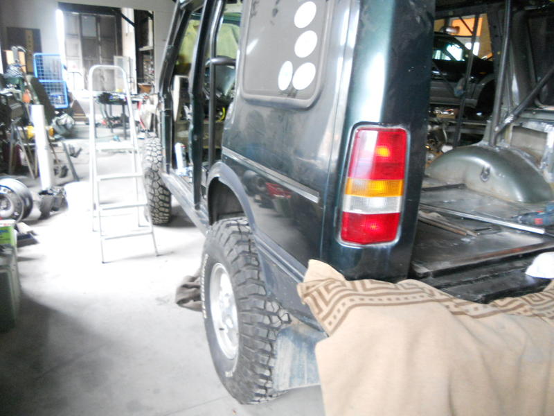

Hallo land Rover Gemeinde und disco1 Fans,
ich stell einfach mal ein paar Bilder meines aktuellen Projektes ein
es handelt sich hier bei um einen disco 1 bj97 300tdi
mal paar Daten was mittlerweile verbaut also Ashcroft zuschalt sperren
Diff Übersetzung auf 4.7 geändert
Motor und Getriebe Überholung
Käfig innen und außen
vordere und hinter Stoßstange neu incl Winde
TF 2" Fahrwerk incl Dämpfer mit Ausgleichsbehälter
etc

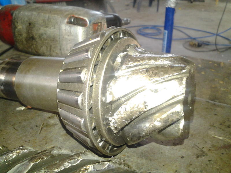

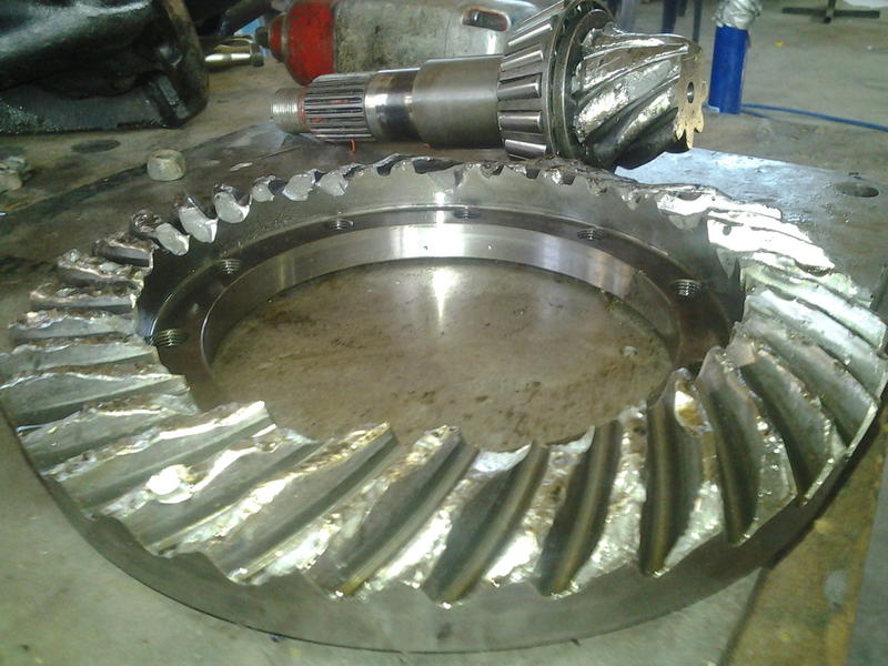

die 4,7 übersetztung ist super , die ist WIRKLICH kurz.
das problem ist nur das der triebling dementsprechend klein ist/ wenig zähne hat.
es besteht die gefahr das es dir die zähne aus dem triebling oder dem tellerrad bricht.
das sieht dann SO aus ,nicht sehr schön.
um das zu verhindern bietet ashcroft das ""pegging"" an
http://www.ashcroft-transmissions.co.uk/index.php?act=viewCat&catId=9
ich empfehle DRINGEN das noch zu machen !!!
du kannst dir das ""gepaggte"" diffgehäuse schicken lassen oder dein Diff nach GB schicken und die machen dir das rein.
an der hinterachse ist das ein MUSS ,an der vorderachse schadet es aber sicher auch nicht.
ich hab mir DREI mal das tellerrad zerstört ,seit ich das pagging drin hab ist ruhe.
es muss dir aber klar sein das SO eine kurze achsübersetztung gewaltige kräfte an den steckachsen mit sich bringt.
mit den passenden reifen(simex) und dem nötigen drehmoment ergibt das kräfte die sogar dein ashcroft steckachsen an ihre grenze bringt.
ich hab mir jetzt 3 mal eine ashcroft steckachse abgerissen und der hauptgrund sind die 4,7 tellerräder meint dave.
es kommt sehr auf den einsatzzweck des fahrzeugs an ,fürs ""rockcrawling"" ist die übersetzung genial ,wenn du mit dem auto aber eher ""rally" fahren willst ( breslau, gorm, etc. ) ist diese übersetztung eher schon ZU kurz.
laut foto dürften das 235x85 reifen sein ,vielleicht 255x58 ,mit der reifengrösse geht das auto in der untersetztung grad mal noch 40 km/h.
habt ihr eh das lange ""disco VTG"" drinnen ???
mit dem und 235x85 reifen wär der topspeed im strassengang dann nämlich noch ok ( max. 120 km/h ) ,mit dem kurzen defender VTG ist nämlich bei ca. 1oo km/h schluss.
schreib doch mal was du mit dem fahrzeug machen möchtest.
gruss ,michi

BeitragVerfasst am: 03.05.2013 19:51:37    Titel:
servus
die 4,7 übersetztung in verbindung mit 255x85 reifen und orig antriebswellen kannst du VERGESSEN !!
das geht nicht lange gut und da reden ich nicht von bewerb fahren.
die vorderen homos und wellen sind der übersetzung sicher nicht gewachsen.
sorry, das geht sooo nicht.
du wirst nicht drumrumkommen dir einen satz homos und wellen von dave oder !! TIBUS !! http://www.killeraxles.com/ zu besorgen.
gruss ,michi
