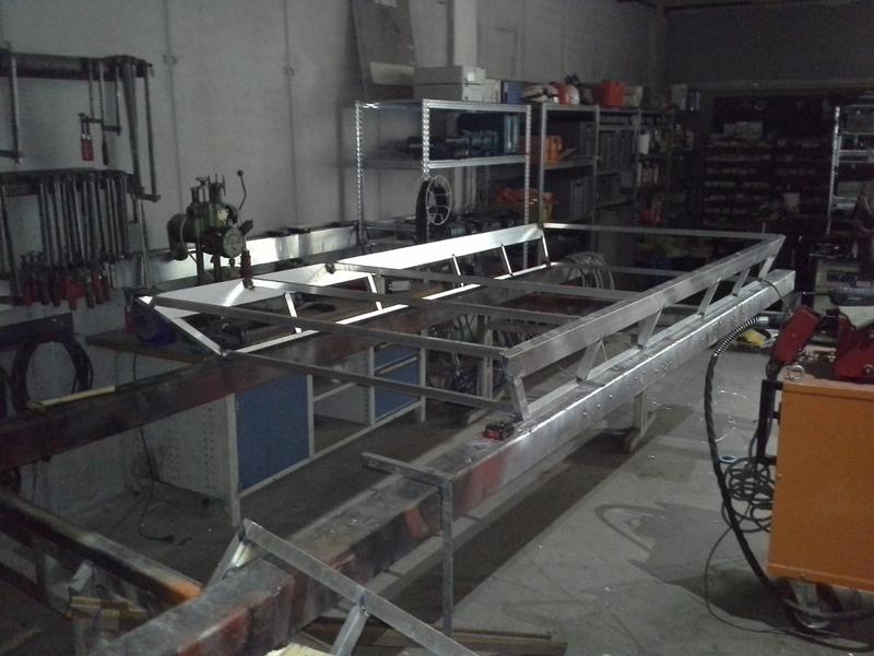

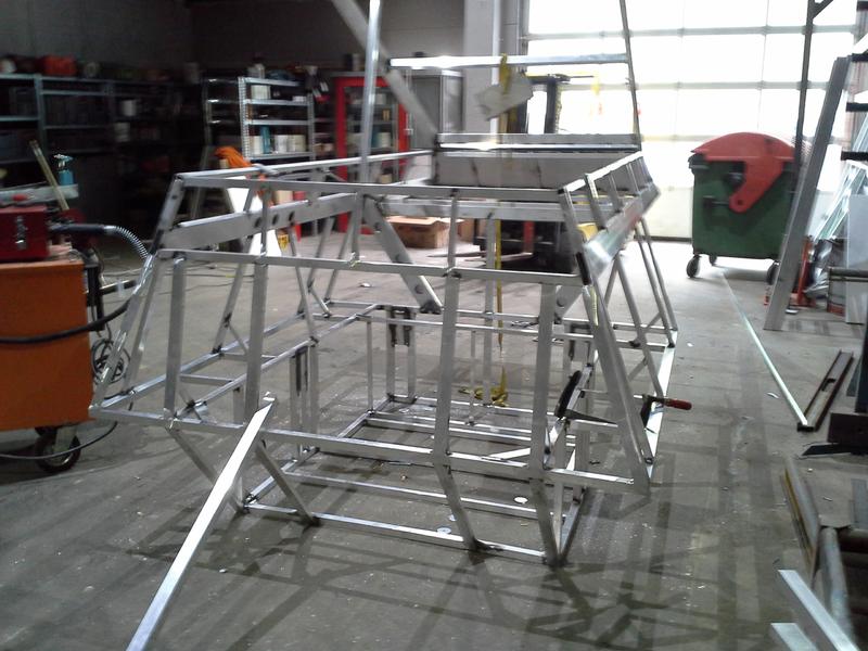

So. ....heute Vormittag mal grob das Grundgerüst gemacht.

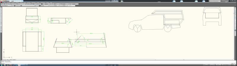

aber interessant wird es wirklich. hab im vergleich zu anderen absetzkabinen einen längeren alkoven und dafür kürzeren wohnraum gewählt.
abmessung innen ist grundfläche 1300x1500mm.
ab 54cm wirds dann 1900x 2040mm

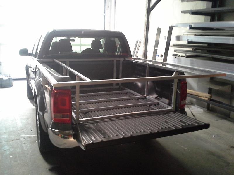

aktueller stand.exakt 45kg hat sie schon. so wird sie jetzt mal zur seite geräumt da ich erst auf material warten muss. das kommt erst mit der nächsten größeren bestellung mit.

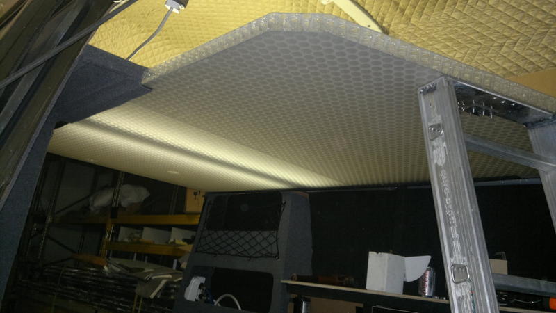

edit: meine haut wird aus aluminium mit styropor isoliert. die wabenpanele verwende ich nur zum möbelbau bzw als schlafauflage. hab das so schon öfter gebaut.

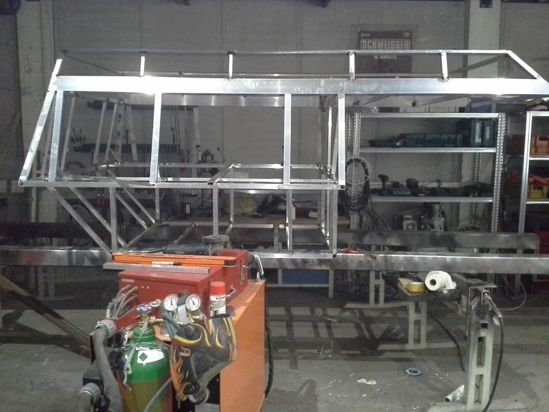

BeitragVerfasst am: 05.05.2013 15:38:42    Titel:

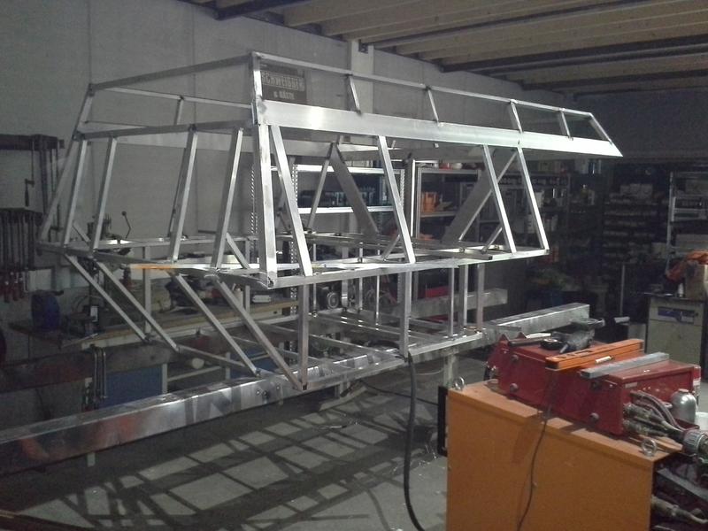

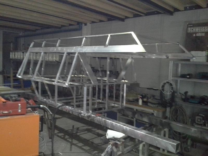

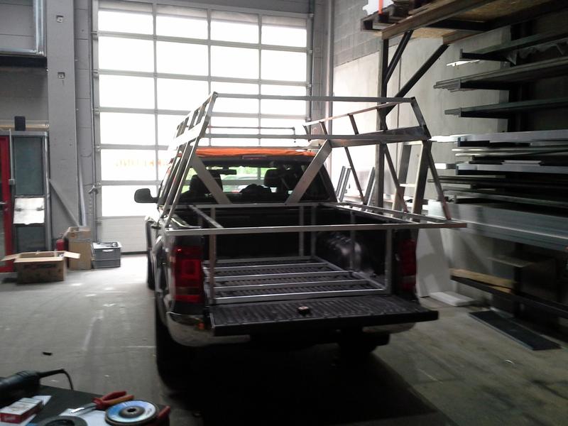

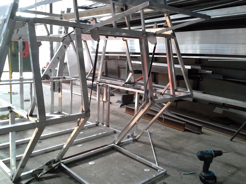

wieder ein wenig freizeit geopfert. aufstelldach und hintere tür im rohbau fertig :-)

Schaut bis jetzt richtig gut aus! YES
Welche Legierung verwendest du?
AlMg3?

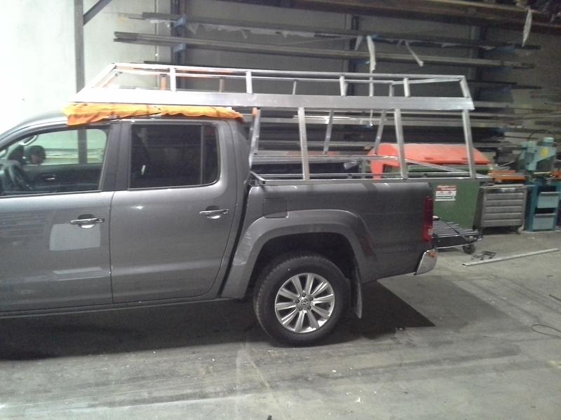

Du machst keine halben Sachen, aber eine Frage habe ich trotzdem: warum baust du die Kabine oben sooo schmal? Da verschenkst du ja jede Menge Platz (Kopffreiheit beim Sitzen z.B.).

AW6082. also ALMgSi1. klassische fahrzeugbau-legierung
die kabine hat eine schlafbeite von knapp 140 . hab die schräge etwas an die kabine angepasst.
hab lange überlegt und hab mehrere gründe für die entscheidung.
als erstes spritverbrauch wegen windwiderstand.( der erste trip geht ans nordkap, also gut 10tsd km in summe) dann noch schwerpunkt für meine bevorzugten touren querfeldein, und zu guterletzt das gewicht der kabine. klingt eigenartig aber ich versuche wo es geht gewicht zu sparen. am ende möchte ich inkl allem unter 500kg zuladung liegen. deshalb ist die kabine auch hinten kürzer wie die, die es zu kaufen gibt.
ein weiterer grund ist das ich nur minimalen wohnraum und in erster linie einen schlafplatz haben will.
