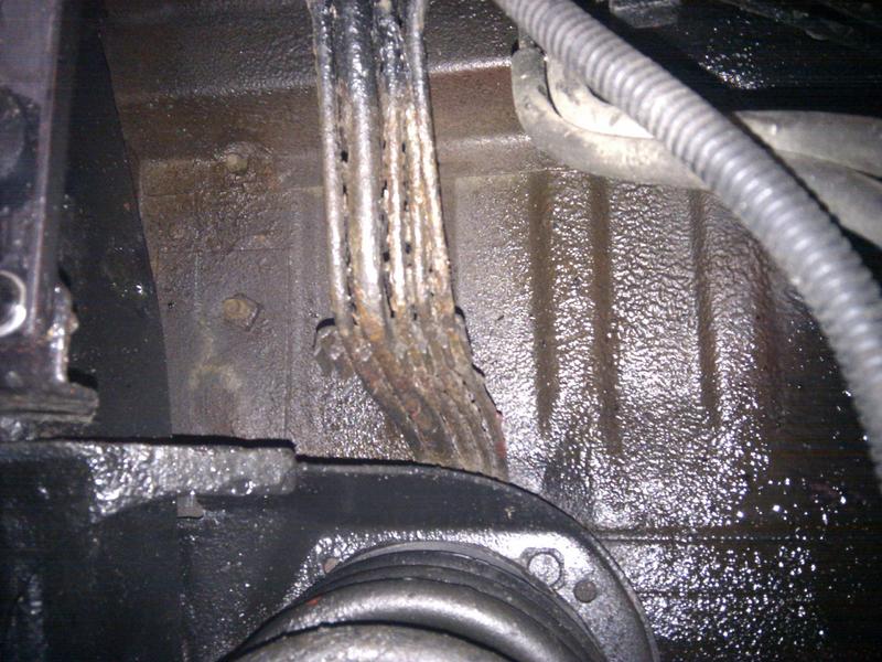

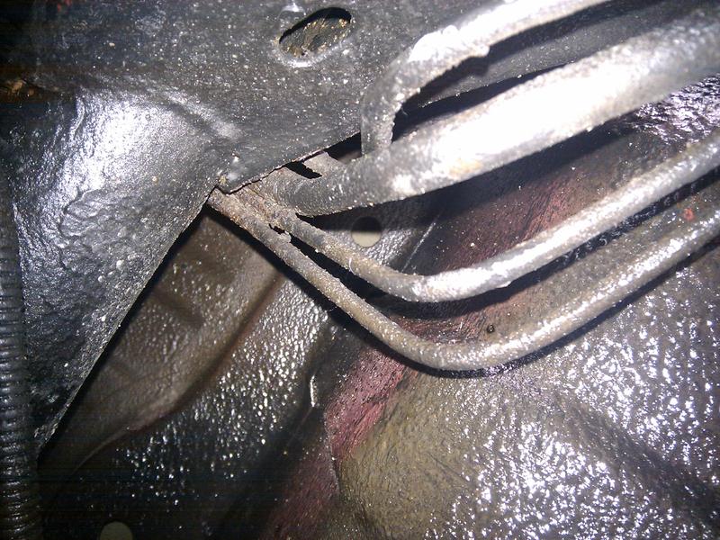

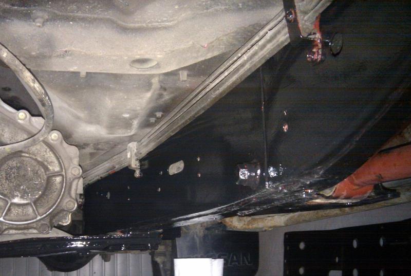

beim routinemäßigen Abschmieren meines Patrols ist mir aufgefallen, dass im hinteren Bereich des Wagens bei der Quertraverse am Rahmen Diesel ausläuft.
Ich habe die Diesel Rücklaufleitung im Verdacht. Da die Leitungen ohnehin angerostet sind, möchte ich die Kraftstoffleitungen auf Stahlflex umrüsten.
Evtl. würde ich auch gleich das ganze Bremssystem inkl. Leitungen auf Stahlflex umstellen. Meint ihr das wäre angesichts der Bilder notwendig und mit einem realistischen Aufwand vertretbar? Hat das schon mal einer von euch gemacht?
(Bei den glänzenden Stellen handelt es sich um Fluid Film.)

BeitragVerfasst am: 07.05.2013 18:28:05    Titel:
Die Leitungen gehen alle irgendwann kaputt.
Dieselleitungen kannst du aus Kunststoff nehmen.
Beim Jagger im Fred findest du Infos dazu.
Für die Bremsleitungen gibt es Leitungen zum selbst biegen, mit fertig gebördelten Enden.
Kannst dazu bei Offroad Stracke anrufen.

BeitragVerfasst am: 07.05.2013 21:17:33    Titel:
Ja, sieht doch gesund aus so...
Anstrebenswert!
MichaelK
Wohnort: Haibach
...und hat diesen Thread vor 4713 Tagen gestartet!
1. Nissan Patrol GR Y60 '96
BeitragVerfasst am: 07.05.2013 21:46:28    Titel:
Habe über ein halbes Jahr an dem rostigen Bock gewerkelt, bis er wieder so aussah Hau mich, ich bin der Frühling.
Rahmen gesandstrahlt und alles neu lackiert. Anschließend mit Fluid Film vollgestopft.
Aber vor allem im hinteren Bereich hat der Rost gewütet.
Werde demnächst mal die Leitungen abmessen, die ich brauche. Dann geht der Spaß los.
Wahrscheinlich werden wieder unzählige Schrauben abreißen Wut.
