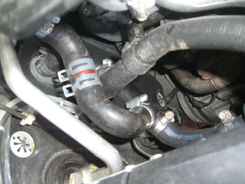

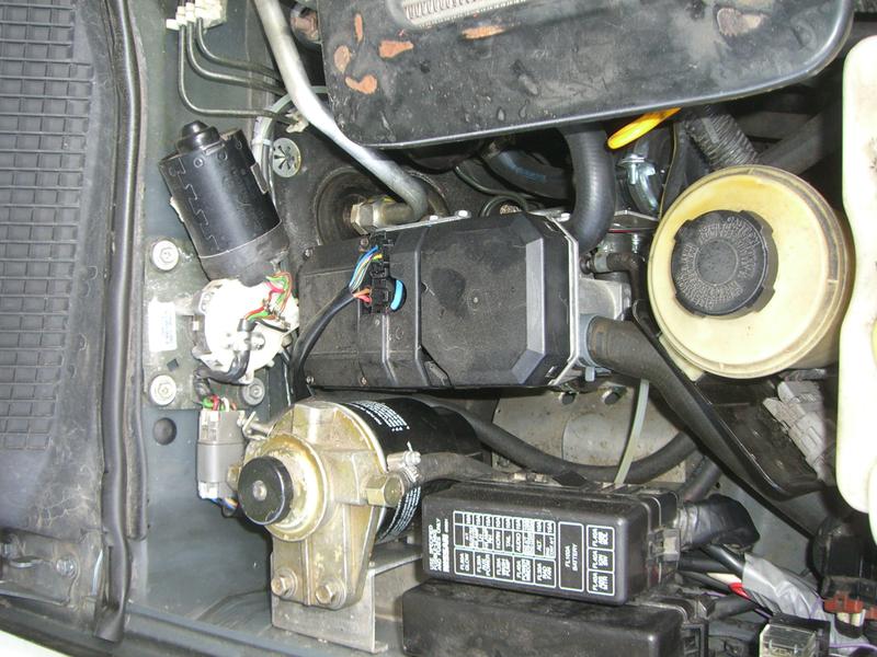

BeitragVerfasst am: 10.05.2013 14:47:02    Titel:
So schaut´s aus:
-Den Dieselfilter direkt am Innenkotflügel befestigt damit der originale Halter entfallen kann.
-Kabelbaum umverlegt.
Der selbst gefertigte Halter ist aus 2mm Alu. Dürfte etwas stabiler sein!
Zwischen dem Schlauch-Wirrwar hängt noch ein zusätzliches Rückschlagventil. Dieses soll für bessere Heizleistung sorgen und die Zeit bis Warmluft kommt nach Kaltstart verkürzen.
Zum Thema Zusatzheizung einfach zur Standheizung umbauen:
Zusatzheizgeräte sind fahrzeugspeziefisch und hängen am CAN Bus. Wenn es nun ohne CAN Bus gehen soll wird´s alles andere als einfach! Ich hatte da noch Glück: Die Version die ich erwischt habe verfügt über einen Diagnoseeingang mit dem das Gerät relativ einfach zu starten ging. Wenn das nicht der Fall ist wird eine neue Steuerplatine fällig und das wird teuer sofern es diese überhaupt gibt!
Mein Exemplar war eigentlich ein Ersatzheizgerät für einen B-Klasse Benz.
Gruß Tom
