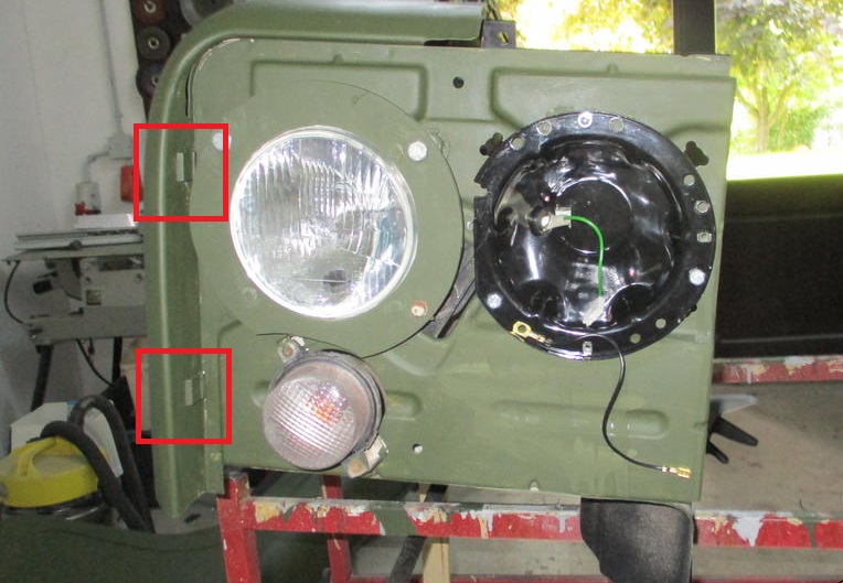

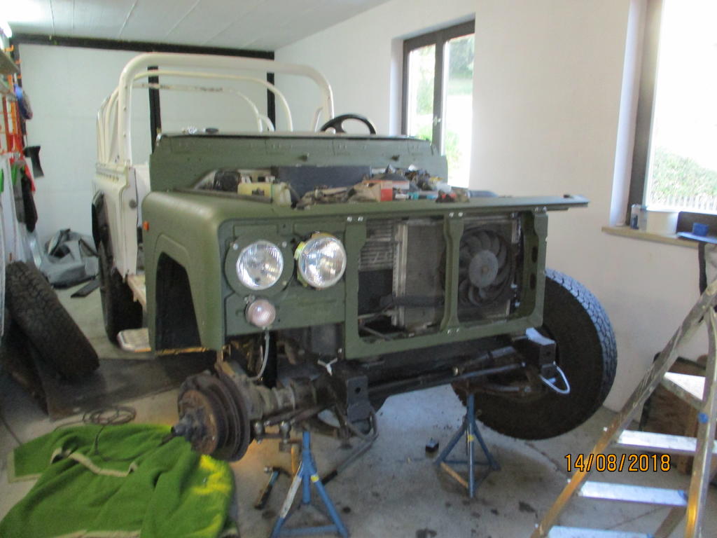

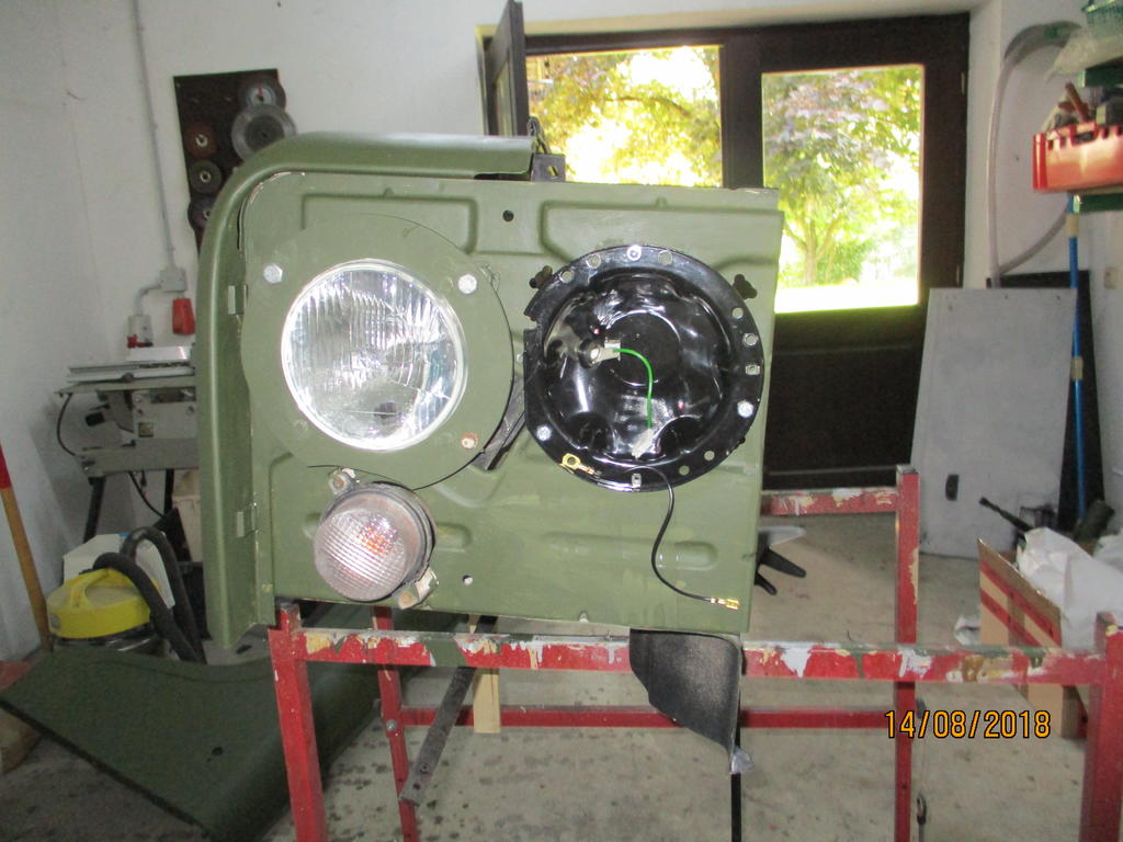

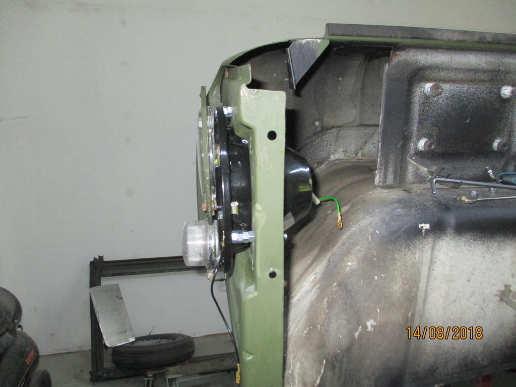

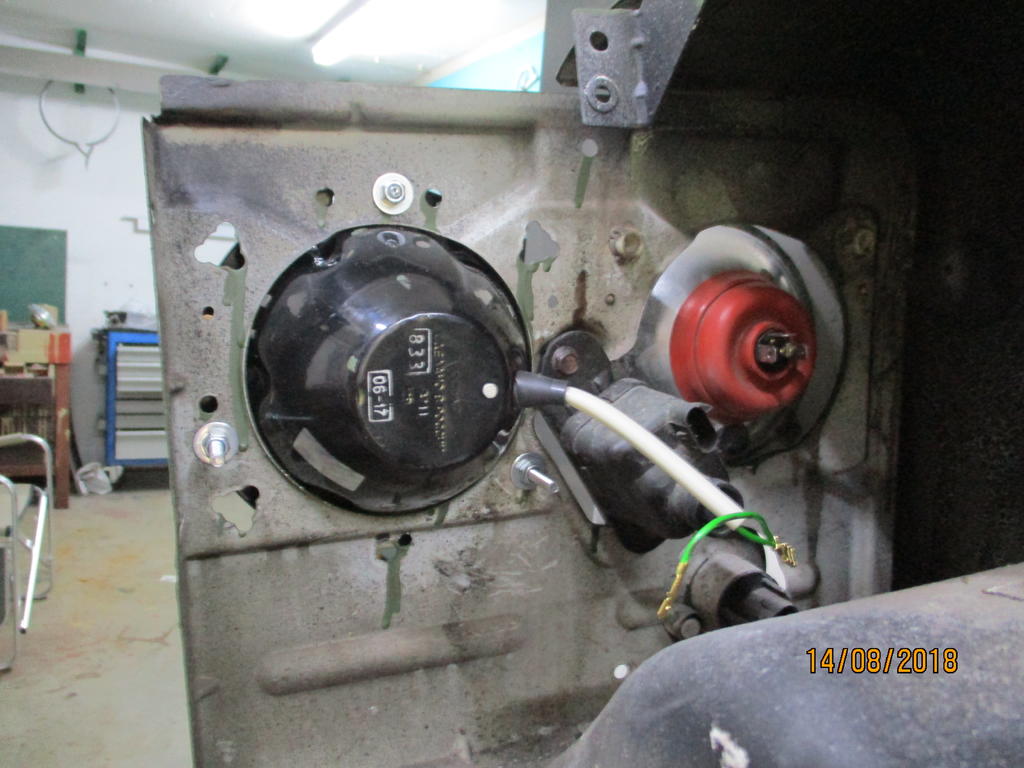

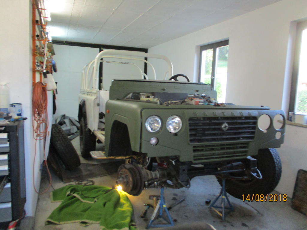

BeitragVerfasst am: 17.08.2018 20:17:41    Titel:
Ich habe die obigen Scheinwerfer mit Töpfe mal gekauft und montiert. Gehen eigentlich recht gut. Aufgrund der weilligen oberfläche müssen bei den Vertiefungen ein paar Muttern als Fistanz untergelegt werden. Ansonsten passen die Schrauben fast in die vorhandenen Löcher. Nur eines muss gebohrt werden.
