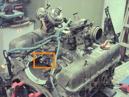

BeitragVerfasst am: 16.05.2013 07:54:16    Titel:
ich kenn das so mit dem Unterdruck

myvatn hat folgendes geschrieben:
servus !!
DAS was du da so schön angezeichnet hast würde ich nicht an den bremsservo anschliessen ,da sollte nämlich KÜHLWASSER rauskommen und nicht luft rein !!!!!!
ups ,,,,,
der motor ist ja von hinten fotografiert.
ok ,dann könnte das schon der anschluss für den bremsservo sein.
glaub aber nicht ,alle drei vergaser die ich am hof stehen habe haben den anschluss vorne im V.
der unterdruckanschluss bei dem motor sitzt etwas darüber und ist im durchmesser kleiner.
je nach baujahr (vergasser oder EFI ) ist der anschluss für den bremsservo verschieden.
gruss ,michi

auch oops,
hab wohl in der Schnelle nicht so genau hingeschaut, das Bild entspricht auch nicht meinem Motor, man sieht da ja zwei Anschlüsse übereinander.
Bei meinem, Vergaser BJ 1976 ähnlich dem Foto, ist da nur einer, der Kühlwasseranschluß geht senkrecht nach oben weg.
Wie immer bei LR, gibts wohl etliche verschiedene Versionen. Grins
