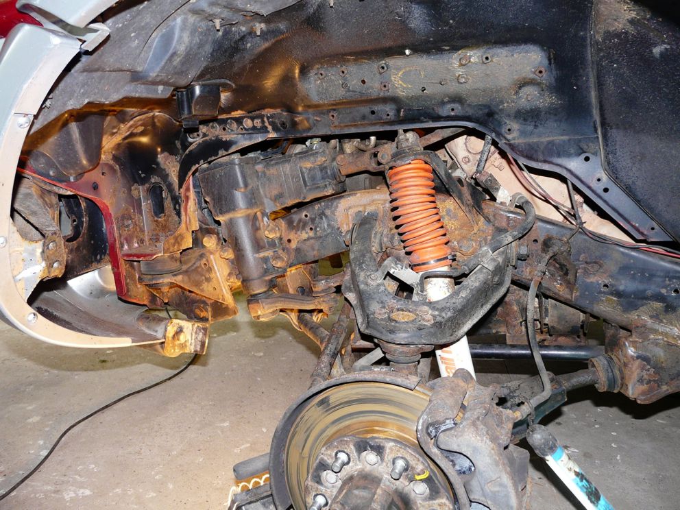

Da alle zur Zeit wie verrückt am Schrauben sind und unser Terrano auch langsam in die Jahre kommt, habe ich ihm in den vergangenen Wochen eine kleine "Rostkur" gegönnt. Auch wenn von außen noch alles super ausseiht, lohnt sich ein Blick unter die Anbauteile:

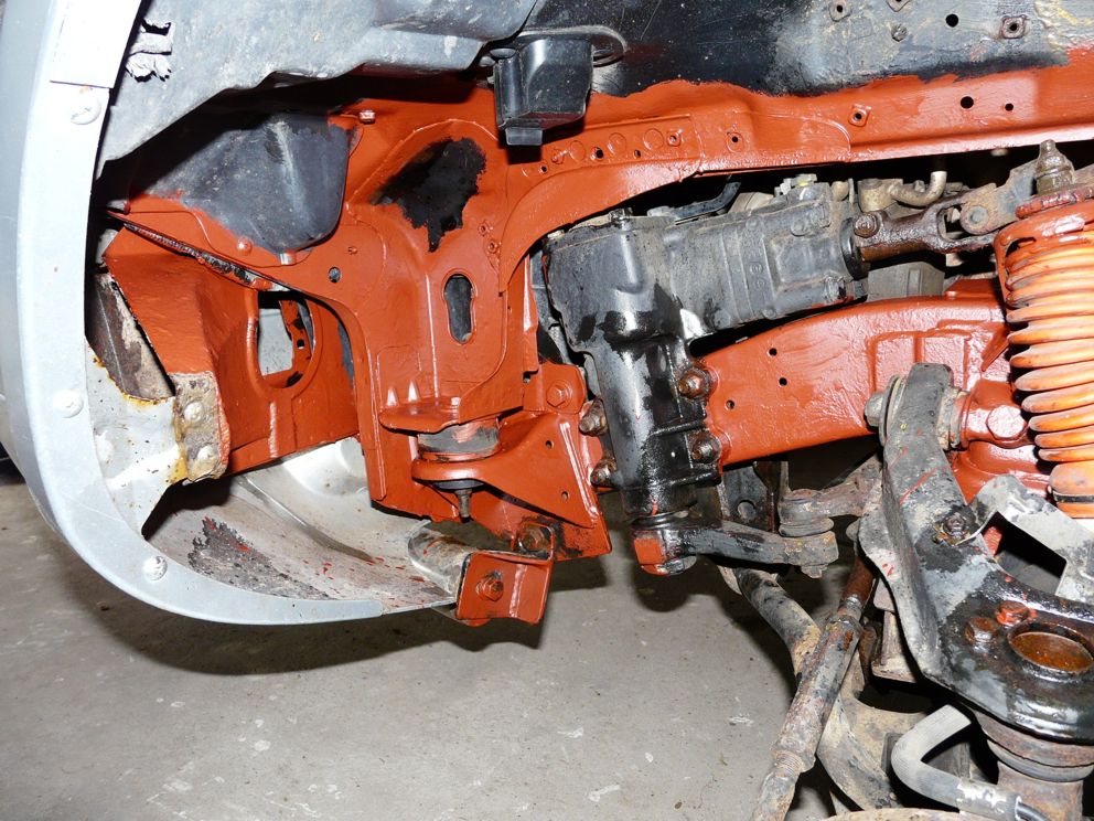

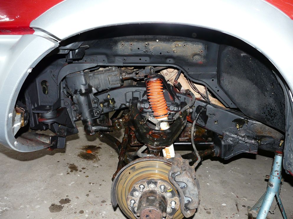

Mit Owatrol als Rostumwandler, Bratho Korrux nitrofest Grundierung, Over4 Unterboden-/ Steinschlagschutz und Fluidfilm als Hohlraumschutz sollte das der braunen Pest hoffentlich etwas Einhalt gebieten.
Das Zeug lies sich auch für mich als "Garagenschrauber" recht brauchbar verarbeiten (siehe auch hier: Rostvorsorge)
Gruss - Thale

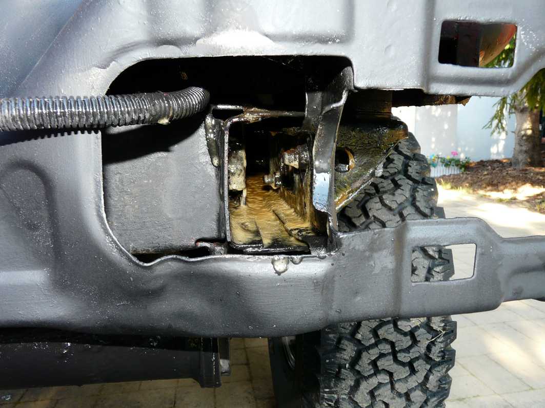

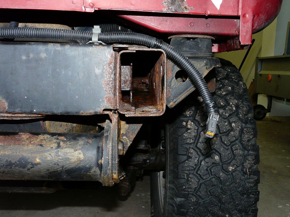

Das erste mal vor rund 2 Jahren hatte ich Fluidfilm und Permafilm verwendet - allerdings nur im sichtbaren Bereiche, sprich Stossstange etc. hatte ich nicht ausgebaut und den Rahmen innen auch nicht eingesprüht. Das hat in den behandelten Bereichen im großen und ganzen ganz gut funktioniert, nur an bestimmten Kanten (z.B Spritzschutzblech Hinterachse) nicht.
Vor dem letzten Winter hatte ich keine weitere Behandlung gemacht und "natürlich" war das Fluidfilm schon zwischenzeitlich abgewaschen. Was unsere Winterdienstprodukte so anrichten, habe ich jetzt gesehen.
Ich hoffe auch das die Aktion jetzt für eine Weile hilft, bin aber nach vieler eurer Berichte auch etwas skeptisch. Aber viel mehr kann man mit einfachen Garagenmitteln kaum machen. Sicher wäre noch besseres Entrosten hilfreich, aber an die meisten Stellen kommt man ja gar nicht vernünftig ran (Rahmen innen, versteckte Unterbodenbereiche). Sand- oder Trockeneisstrahlen waren mir angesichts des Restwertes meines Terranos dann doch etwas gutgemeint und das Prozedere des Abhebens der Karosse zu aufwendig (und auch da fehlt mir die Ausrüstung...).

Owatrol habe ich nur in den Bereichen angewendet, an denen Rost war - und da satt. Auf den metallisch blanken Bereichen bzw. gut lackierten Bereichen habe ich das Öl möglichst nicht aufgetragen. Branthox habe ich dann angewendet, wo ich Owatrol drauf hatte bzw, auf den blanken Bereichen (und OK - manchmal auch ein wenig darüber weg). Darüber dann halt Over SP. Vorhandenen noch intakten Permafilm habe ich nicht entfernt - den habe ich nur mit Fluidfilm aufgefrischt.
Ob das eine clevere Variante war, wird sich spätestens nach dem nächsten Winter zeigen Hau mich, ich bin der Frühling Eigentlich soll man ja nur ein System verwenden....
