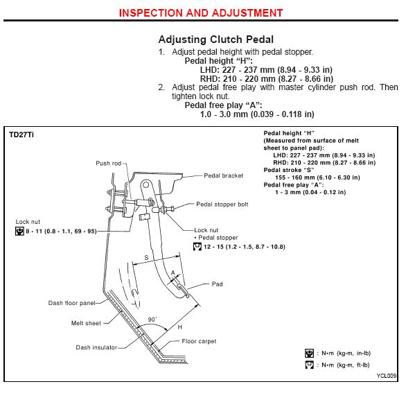

Bei mir waren schon:
-der Geberzylinder undicht
-Pedalblock gerissen
-Kupplungsweg verstellt ( also die Schraube vom Pedal zum Geberzylinder)

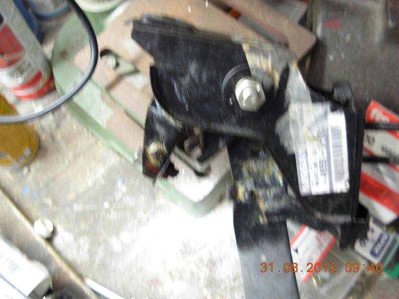

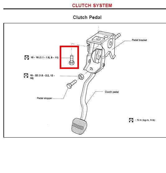

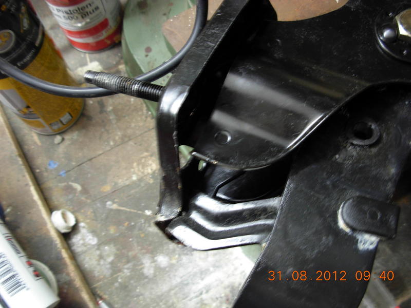

Ich habe gerade leider kein Foto von dem was ich meine aber:
Leg dich mal in den Fußraum und gucke dir die Pedalaufnahme an, in der das Kupplungspedal fest gemacht ist. Wackel mal dran und guck ob es irgendwo gebrochen ist? Bei meinem geht auch noch eine Schraube durch den Pedalblock nach "oben". Quasi oberhalb wo du beim kuppeln den Fuß hast. Die Schraube war bei mir auch schonmal locker und weg.

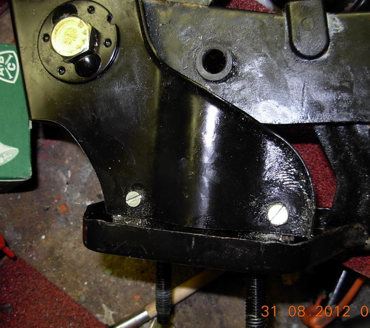

BeitragVerfasst am: 28.05.2013 23:48:38    Titel:
hab da schrauben drin normal ist das ne niete oder sowas

BeitragVerfasst am: 29.05.2013 19:35:14    Titel:
Die ober Schraube an der Pedalbefestigung ist raus. Das scheint das schlechte Schalten zu verursachen. Nur, es ist mir nicht möglich, die Schraube wieder reinzudrehen. Ich komme da einfach nicht ran. Also wegen einer Schraube in die Werkstatt.
Aber eure Tipps waren schonmal eine große Hilfe. Vielleicht geht s ja auch ohne neue Kupplung.

BeitragVerfasst am: 29.05.2013 20:15:59    Titel:
Kupplungspedal muß sich ein- und ausbauen lassen.
Du hast sicher irgendwie was verspannt, und kriegst die Schraube deswegen nicht rein. Nich aufgeben!
