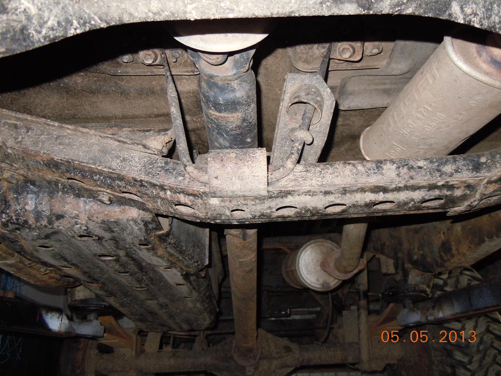

Um nochmal sicher zu gehen hier ein Foto.
Und kann mir jemand sagen was das ist? Es sieht aus als würde da was fehlen.

Das ist ein Bügel der im Crashfall den Karosserieboden sichert. Oben im Innenraum sind die Sitzschienen und Gurtschlösser verschraubt. Wenns kracht hängt da ne Menge dran und der Boden würde nachgeben. Ist also eine Art Fangband. Da gehört tatsächlich nichts rein. Ist so in Ordnung.

o.k. Nee, oder? da war ich jetzt weit weg von. Aber es kann trotzdem gut sein, das nur der Weg über Nissan funktioniert
ehrlich? Obskur Klingt zwar verständlich, aber da seh ich ja unten das Spiel, was oben die Gurtstraffer Ausgleichen sollen.
aber hab auch keine Zeichnung gefunden auf die Schnelle.

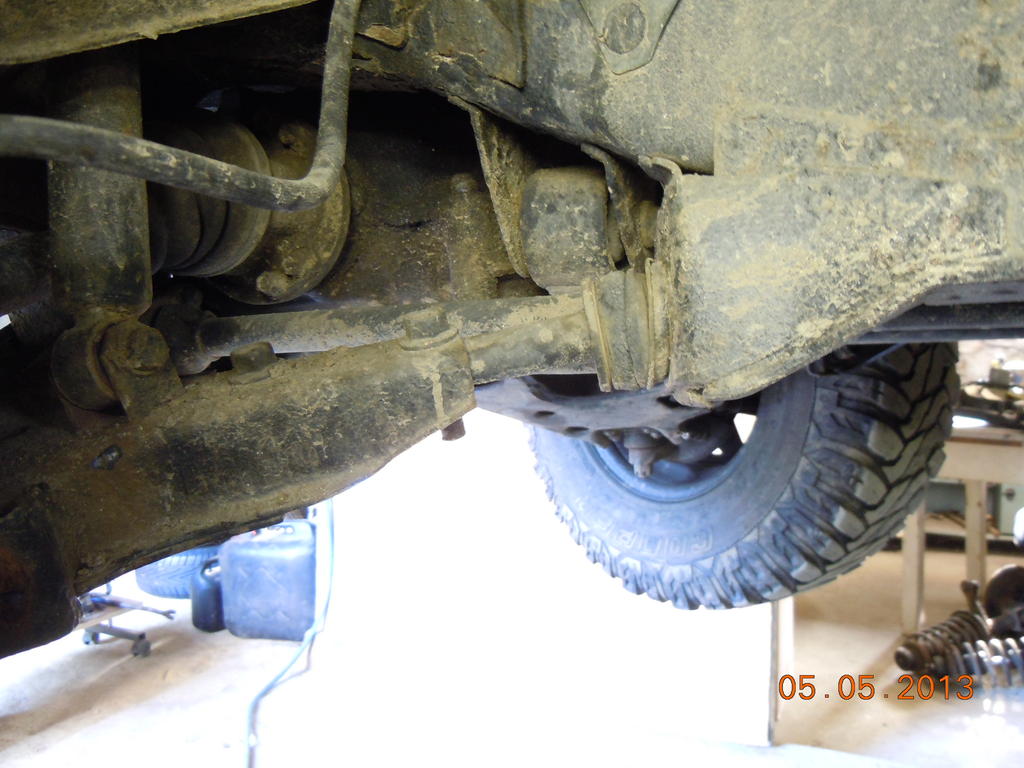

Das Buch hab ich auch ;). Unten im Bild ist die Zugstrebe, die Lagerbuchsen brauch ich. Aber wie du schon sagtest gibts bestimm nur bei Nissan. Wisst ihr was das kostet?
Nochmal zu dem Bügel: Der wackelt da freudig vor sich hin und verursacht ein klappern.

denn Bügel findest du auch nicht im Buch? irgenwo da müßte er ja mit drin stehen, falls er mal repariert werden muß.

Hab nichts gefunden, aber hab ihn nochmal aufgebockt und die Schrauben vom Bügel entfernt. Das Problem war ganz einfach die Schrauben und Muttern hatten soviel Rost das man die nicht richtig festziehen konnte. Rost entfernt--> Schrauben fest--> klappern weg. Sieht aber trotzdem so leer aus als würden Gummis fehlen.

Fehlt aber nichts! Und das mit den Schrauben kommt schon mal vor. Hättest Du gleich geschrieben das es klappert, hätte ich Dir gleich gesagt das die Schrauben lose sind. Zwinker
Die 1,5cm Spiel sind zur entkoppelung. (ein MD21 hat übrigens keine Gurtstraffer) Wenn der Halter am Rahmen anliegt, macht das ein mords getöse. Hatte ich schon mal. Dazu bekommst Du jedes Mal wenn Du ein Schlagloch durchfährst einen Schlag in den Hintern. Daher wohl der Name Schlagloch. Supi Die Karosserie federt einen Teil mit ab. Klingt komisch, ist aber so. Vertrau mir

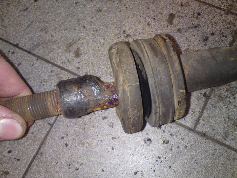

Übrigens wenn Du bestellst, bestell
Mutter, Scheiben, Hülse und Gummis. Die Scheiben sind fertig und die Hülse auch. Die ist meistens so vergammelt das die nur mit ner Flex zu entfernen ist. Das sieht man aber alles erst wenns draußen ist.

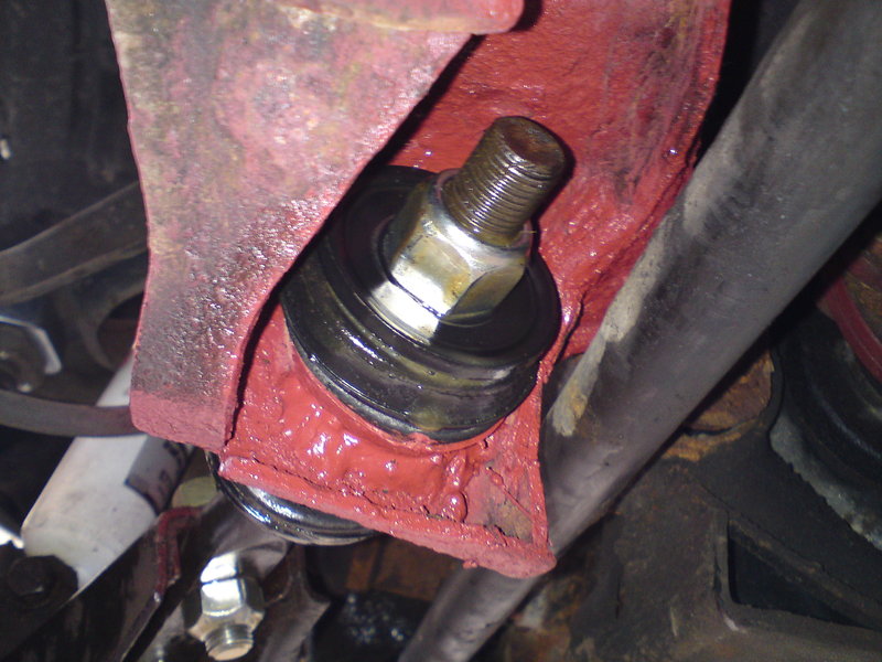

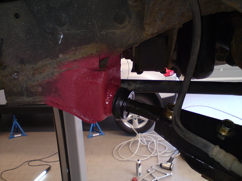

BeitragVerfasst am: 05.05.2013 12:55:35    Titel:
So kann es aussehen. Dann ist die Zugstrebe auch hin. War bei meinem ersten R20 der Fall. Wird bei Dir aber nicht so sein. Das sieht noch alles sehr, sehr gut aus!
So sah es dann neu modelliert aus. Grins
