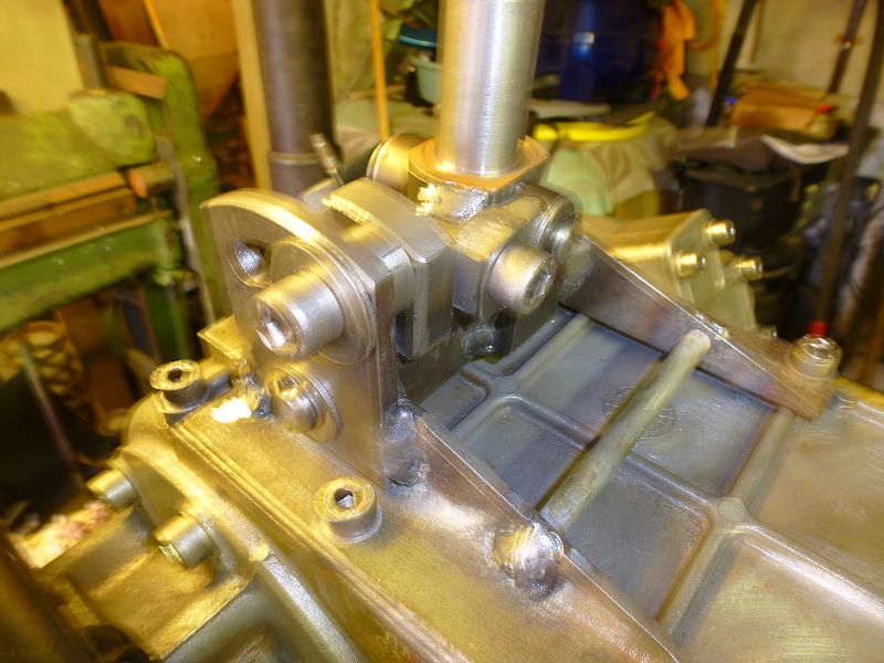

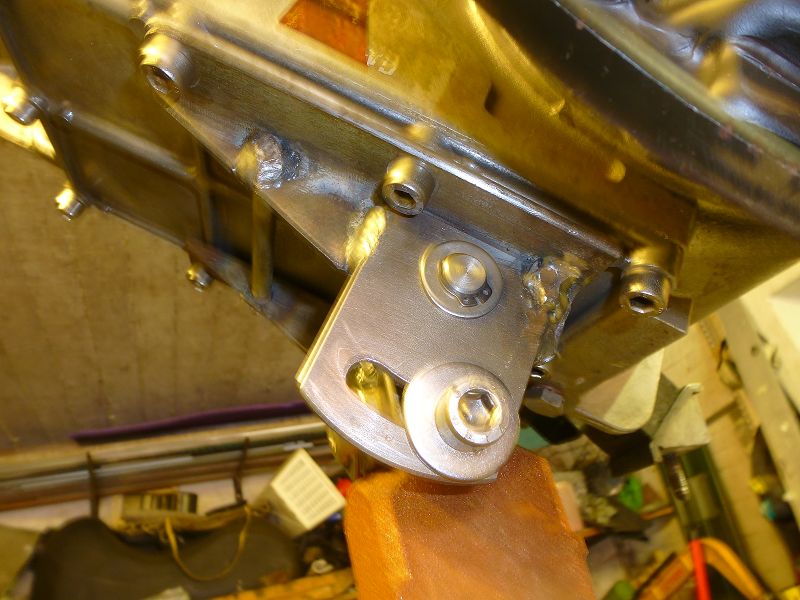

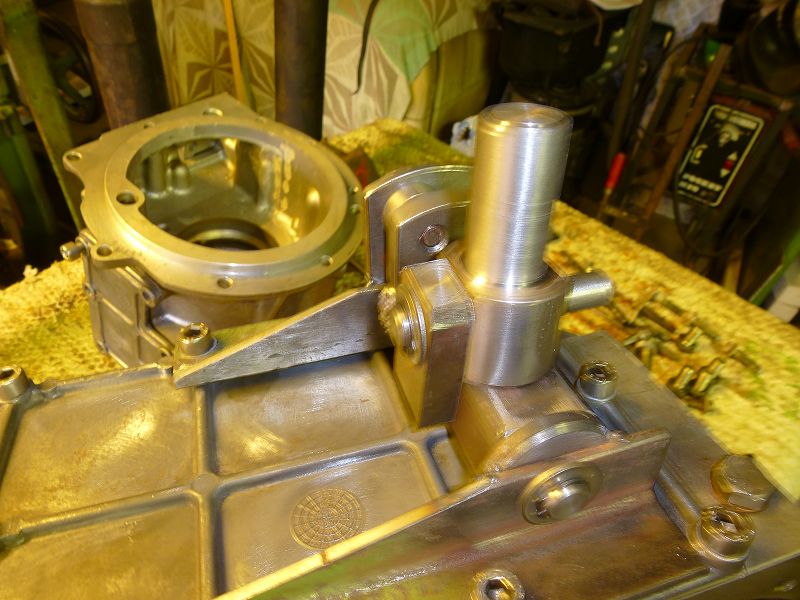

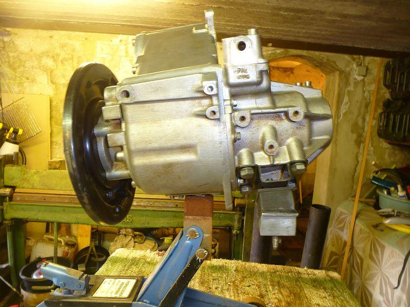

ich habe hier gerade ein völlig vergnaddeltes Verteilergetriebe in der Revision.
Dabei kam mir in den Sinn, den blechernen Adapter durch einen etwas vielseitigeren zu ersetzen.
Dieser soll in eine geänderte Aufnahme eines kleinen Rangierwagenhebers passen, das Getriebe aus der 32°30' Stellung in die Waagerechte schwenken lassen und den Einbauwinkel flexibel halten. Mit anderen Worten, kardanisch und arretierbar.
Ist aber noch nicht fertig...
Einwände, Verbesserungsvorschläge jederzeit immer gern! Knuddel

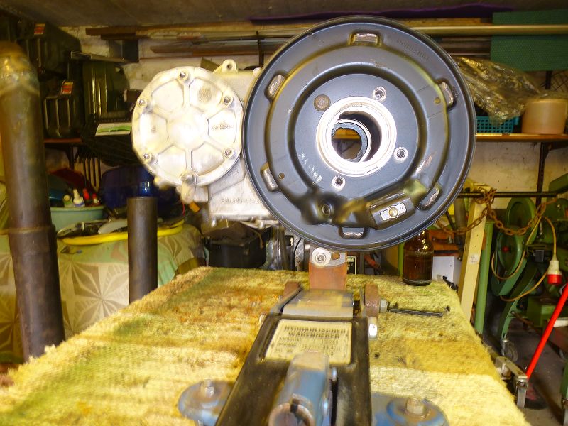

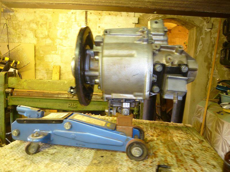

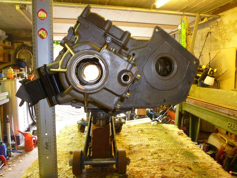

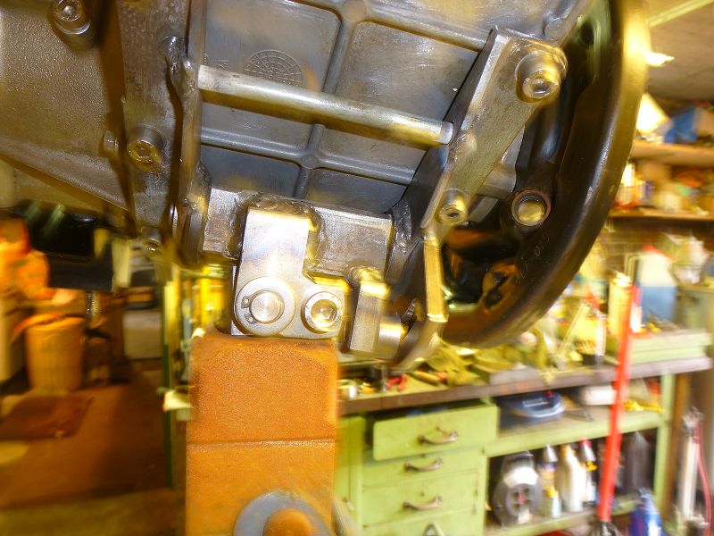

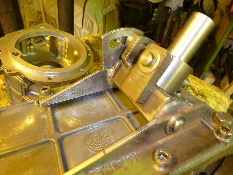

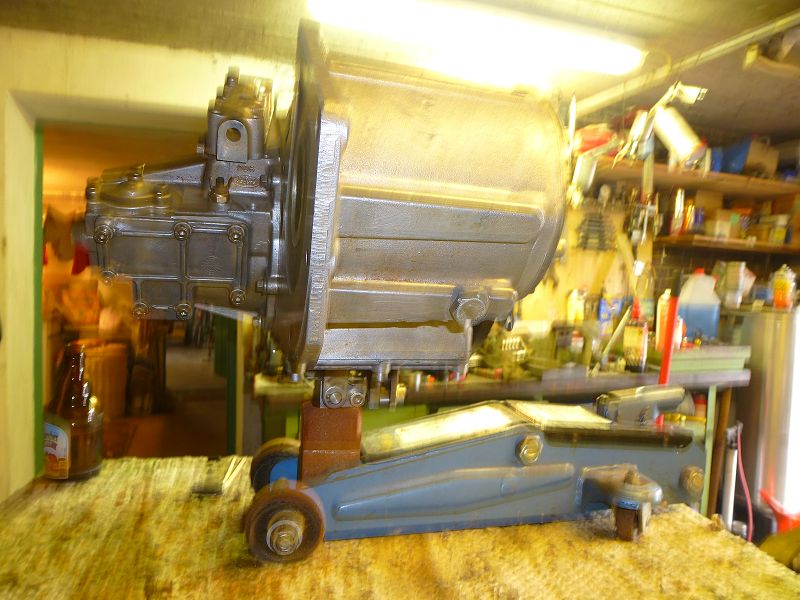

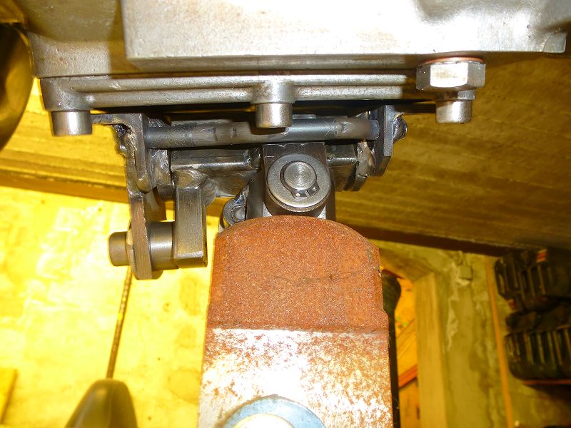

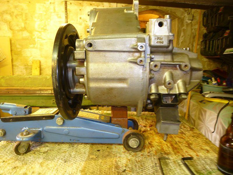

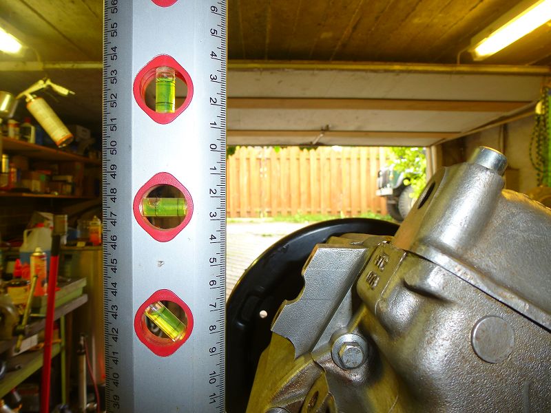

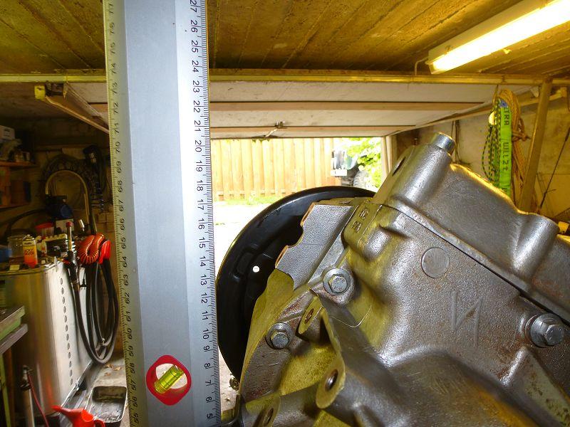

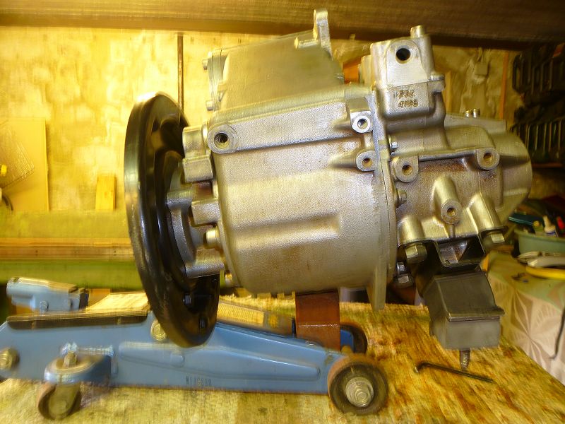

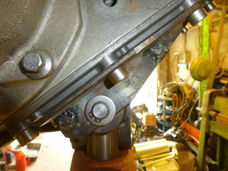

Ich hoffe zwar nicht, dass Ding unterwegs benutzen zu müssen aber so klein und leicht (1,9kg) wie er nun mal geworden ist, kann er natürlich mit zu den anderen Werkzeugen und mitgenommen werden.
Der Adapter steckt in einer geänderten Aufnahme eines kleinen Rangierwagenhebers. Der ist leider nicht ganz so leicht.
Das darauf angeflanschte Getriebe kann in zwei ebenen gekippt werden und ist drehbar in der Aufnahme.
Rangierposition
volle Hubhöhe
Ansichten
Getriebeeingang hochgestellt
Getriebe in Einbaulage geneigt
und hochgefahren
Anschlussdetails
Der kleine Helfer
