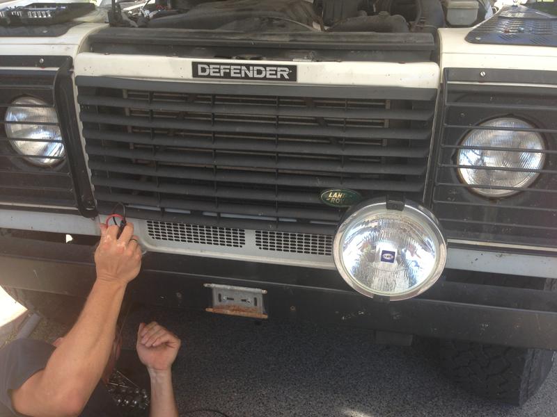

Um mehr Licht in Rumänien zu haben, habe ich mich entschlossen Zusatzscheinwerfer zu montieren. Mit der tatkräftigen Unterstützung meines Schwagers (er sponserte auch die Scheinwerfer) ging es an die Arbeit.
Zuerst einmal die Motorhaube auf und nachsehen, wo man denn das Kabel verlegen wird:

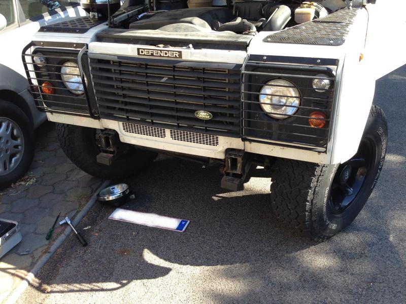

Meine Aufgabe war es, die Stoßstange zu entfernen:

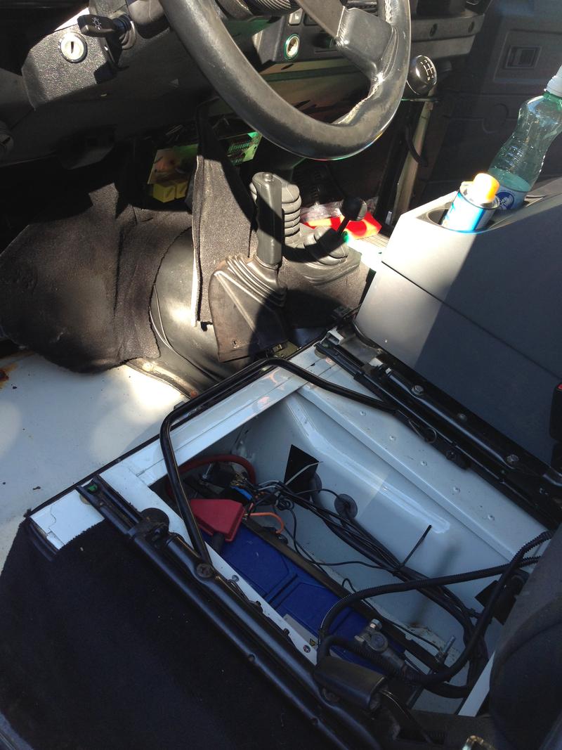

In der Zwischenzeit war mein Schwager nicht faul, er hat sich zur Batterie vorgearbeitet und schon mal den Radio ausgebaut:

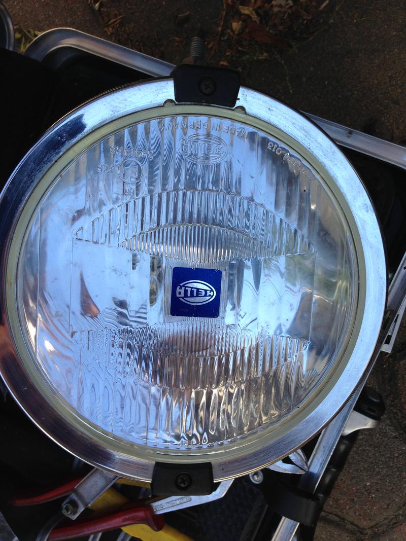

Ach ja, so sieht der Scheinwerfer aus (ca. 20 Jahre alt, aber noch immer funktionstüchtig):

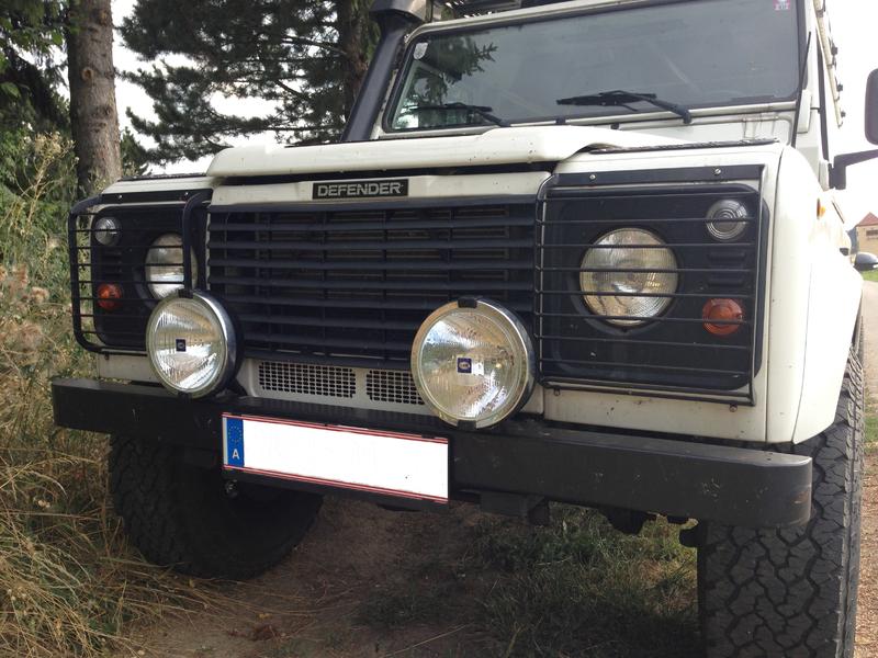

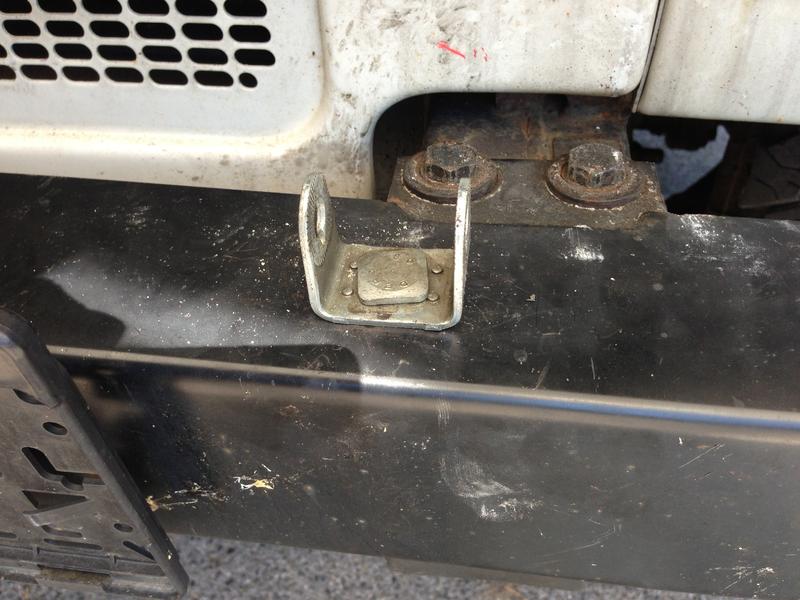

Halterung der Scheinwerfer auf die Stoßstange montieren und die Stoßstange wieder aufs Auto. Mein Schwager Roland hat alles verkabelt, eigens Relay eingebaut, eigene Sicherung und eigenen Schalter. Das ganze ist so geschaltet, dass ich die Zusatzscheinwerfer einschalten kann, wann ich will. Sie gehen nicht mit dem Fernlicht automatisch an!

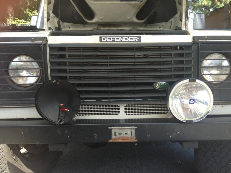

Und so siehts fertig aus:
Mit meinem Freund Werner werde ich dann später die Scheinwerfer noch ordentlich einstellen, damit ich die Strasse beleuchte und nicht den Himmel Smile

BeitragVerfasst am: 06.08.2013 06:51:31    Titel:
Wenn Du ins Gelände willst ist die Position der Scheinwerfer eher weniger Ideal gewählt , kostet Dich deinen Kühlergrill
und die Lampen wenn Du mal eintauchst .

BeitragVerfasst am: 06.08.2013 08:03:26    Titel:
Bayernlandy hat folgendes geschrieben:
Gruss
Wo hättest du sie montiert? Wir haben lange überlegt, wo wir sie montieren. Oben am Gepäckträger ist es auch nicht ideal, da dort Äste dagegen schlagen können.

BeitragVerfasst am: 07.08.2013 07:01:02    Titel:
Laupi hat folgendes geschrieben:
Gruss
Lg,
Paul
in der Höhe ist es Save
es gibt auch eine befestigungsleiste die hinter der Plastik Grill montiert wird zwischen den Kotflügeln
eine A Bar ist ja nicht so leicht einzutragen

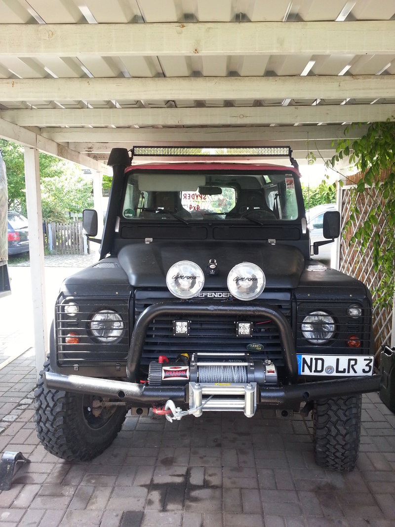

Netter LED Balken Love it Wäre es aber nicht sicherer ihn weiter vorne, also vor die Windschutzscheibe zu setzen, so das er bündig mit dem Dach abschließt?
BeitragVerfasst am: 07.08.2013 15:49:10    Titel:
Um mal drauf einzugehen: Nein. Schließt er mit der Scheibe ab, beleuchtet er die Motorhaube wie ein Tennsifeld. Baut man ihn aber so versetzt nach hinten, hat man einen gewollten Schlagschatten und die Haube bleibt dunkel. Genau das will man auch erreichen. Eine helle Motorhaube ist nachts ganz schlecht.
