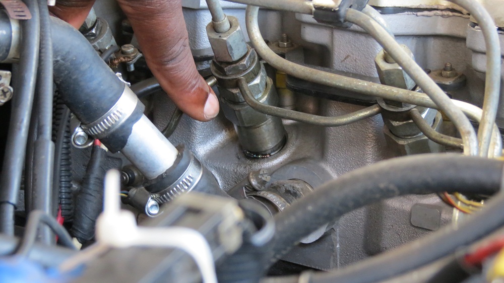

BeitragVerfasst am: 09.07.2013 09:51:30    Titel:
So, hier nun das Bild:
BeitragVerfasst am: 09.07.2013 13:27:48    Titel:
Einspritzdüse etwas nachziehen nachdem die Leitung gelöst wurde...
Wenns nicht reicht: ausbauen und neue Dichtung einsetzen.

BeitragVerfasst am: 09.07.2013 13:37:19    Titel:
Der Mann, der die Sache vor einem Jahr eingebaut hat, ist zwar sehr unzuverlässig, aber wenn er etwas macht, dann doch mit "einigermaßen" Sachverstand.
Er hatte alles neu bekommen, auch die Dichtungen.
Ich erinnere mich an ein Gespräch mit ihm, wo er von einer problematischen Düse sprach.
So einfach kann das "eigentlich" nicht sein, aber ich werde Dichtungen bestellen und mitnehmen.
Vielleicht hat er ja eine Dichtung versemmelt oder bei einem Toyota eingebaut.
BeitragVerfasst am: 09.07.2013 13:48:15    Titel:
doch das ist so einfach
es gibt keine "problematischen" Düsen(stöcke)
es gibt welche die man richtig zusammenbaut und welche bei denen man Mist gemacht hat
was quillt da unten am Sockel des Düsenstocks zum Kopf raus?
Dichtmittel?
Oder haben die tatsächlich dran runmgeschweißt wie man fast lt. Bild vermuten könnte?
außerdem sind solche Ferndiagnosen einfach nur Käse
und da du überhaupt keine Ahnung hast (sorry, aber das zeigt sich hier wieder deutlich) wird das auf dem Weg nie was werden, außer einem Groschengrab
nimm dir jemand mit, der das kann, ansonsten leg viel Geld für die Zukunft beiseite
willste nicht hören, ist aber leider so
