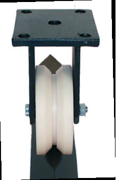

BeitragVerfasst am: 12.07.2013 12:06:48    Titel:
Dann mußt du eventuell Doppel-Spurkranz-Räder benutzen.
Die kannst du auf einem Winkeleisen laufen lassen und die bauen nicht so breit.
Hier mal ein Beispiel als Bockrolle mit Winkeleisen darunter:
Thomas
