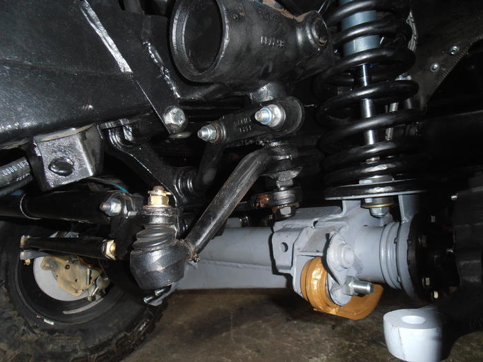

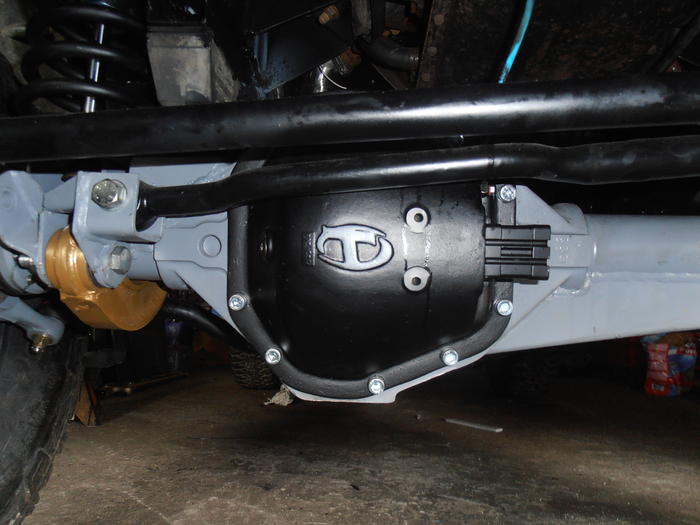

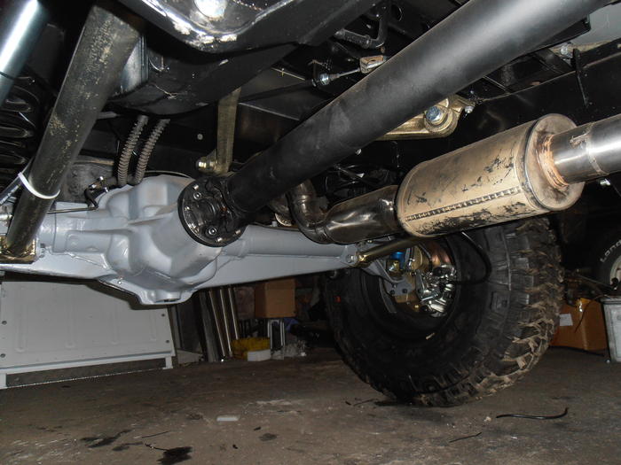

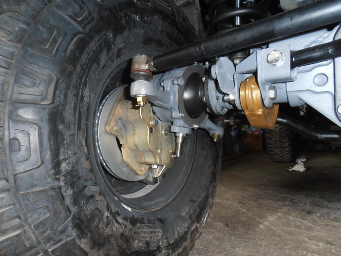

Ich habe in meinem 110er Salisbury vorne und hinten drin. Bis auf die Kardanwellenlänge gibt es eigentlich keine Probleme.
Ich habe die Achsen allerdings aufgewertet indem ich die Differentiale der Dana 60 eingebaut hab mit 35 Spline Steckachsen aus 300m.
Die Sperren sind luftgeschaltet. Die haben wir mal selber hergestellt.
Die Homokineten sind aus eigener Produktion mit 23 Spline innen und aus 4340 Chromo.
Außen habe ich natürlich Portale angebaut. Es ist aber kein Problem die Außenteile vom Defender zu verbauen.

Ansonsten kann ich dir unsere verstärkten Wellen und Homokineten empfehlen. Der komplette Satz für vorne mit Wellen und CV´s kostet 590 Euro
