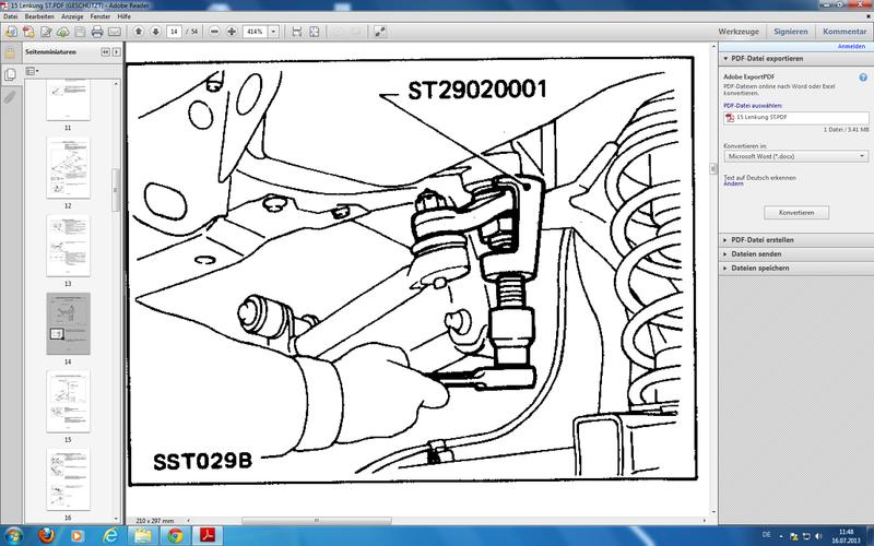

Laut WHB wird der hebel mit nen spezial werkzeug abgebaut . das ist im grunde auch nur ein gewinde abzieher aber halt sehr stabil und passt genau auf den hebel und verbiegt oder bricht daher nicht.
hat jemand sowas was er mir ausleihen könnte oder nen laden der dieses werkzeug verkauft ?

es geht da weniger ums passen als um die stabilität ....ein normaler grosser 2 arm abzieher passt gut zerbröselt aber bevor sich der arm bewegt . das ist das problem an der sache
so sieht das im WHB aus :

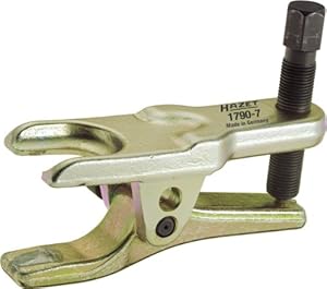

......die gibts ab 20.-€uro bei amazon z.b. ............. http://www.amazon.de/s/?ie=UTF8&keywords=kugelkopfabzieher&tag=googhydr08-21&index=aps&hvadid=25268747425&hv... [Link automatisch gekürzt]

BeitragVerfasst am: 16.07.2013 14:17:03    Titel:
So wie auf dem Bild schaut das bei Jeep auch aus.
Nur schaut der Arm nach hinten.
Hab wie gesagt mit dem Teil schon welche da abgezogen, wo andere krumm wurden und auch heiß machen nichts brachte.

........... dann nimmt man einen für 40.-€uro............. Wut denken muss jeder für sich selbst.
wenn man denkt das werkzeug für 20.-€uro gut ist,läuft irgendwas falsch............. Ja
