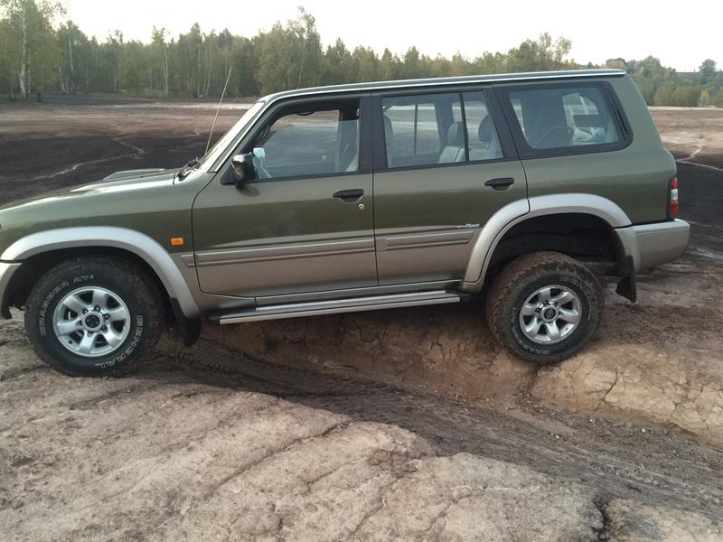

Hallo an alle.
Wollte euch hier meine neue Errungenschaft vorstellen.
Ist ein Bj. 2000 aus 2. Hand mit 91000 Km und scheckheftgepflegt.
Ich möchte Ihn gerne höherlegen... Team-Wildsau hat ja schon irgendwo im Forum geschrieben, dass 60mm max sind.
TJM hat ja nicht wirklich einen guten Ruf... OME schein irgendwie everbody´s Darling.
Was ist mit Ironman ?
MT-Reifen kommen auch noch, bin bloß irgendwie unschlüssig ob 285/75 o. 305/70.
Ist bei mir rein hobbymäßig...
Allerdings hat er Startprobleme im warmen Zustand...
Wurde hier ja auch schonmal beschrieben.
Das gibt es doch das Teil für die ESP ?
Ich würde auch gerne prophylaktisch meine Einspritzdüsen überprüfen lassen.
Habt Ihr da eine Adresse für mich ?
Fragen über Fragen Hau mich, ich bin der Frühling
Schonmal vielen Dank an Euch !! Tröst Winke Winke
