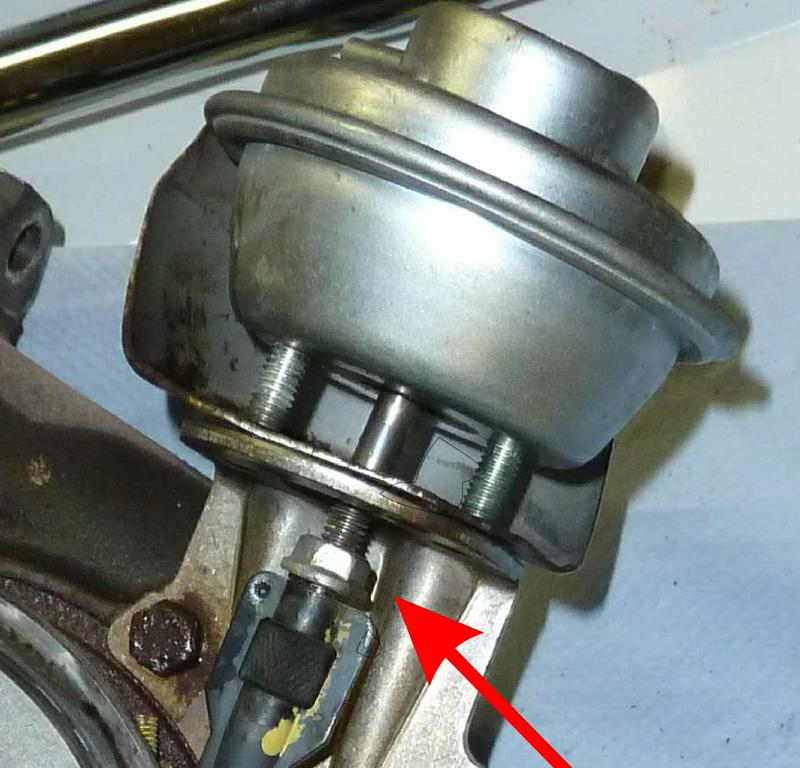

wenn kein Ladedruck hast, hast auch keine Leistung, ganz normal, die Frage ist nun warum
erster Test und ganz einfach
an den Turbo geht oben an die silberne Dose ein Unterdruckschlauch hin
unten aus der Dose kommt eine Stange mit Gewinde raus,
schau wie weit die raussteht und lass dann den Motor an
die Stange sollte dann nach oben gehen, tut sie es nicht, hast kein Unterdruck auf dem kleinen Schlauch
tut sie es und du hast trotzdem keine Leistung, konnte es ein größeres Problem sein
aber jetzt schau erstmal ob Unterdruck da ist und die Regelstange sich bewegt

Danke, Schlauch von der Unterdruckdose kaputt, habe wieder Leistung YES
