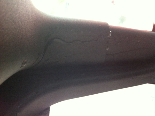

Mit kleinen Tröpfchen fing alles an (die beiden Bilder sind um 90 Grad nach links verdreht... die linke Seite des Bildes ist oben):

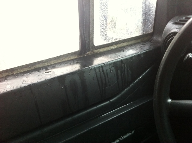

Am Ende war alles nass und der ganze Fussraum war nass, auf beiden Seiten sah es so aus:
Dass Gummi an den Steckfenstern liegt oben an, trotzdem läuft das da durch.
Auch kommts auf beiden Seiten aus der Plastikverkleidung oben am Scheibenrahmen raus, die einmal quer rüber geht.
Komischerweise ging das erst im Stand los.
Während der Fahrt war noch alles trocken.

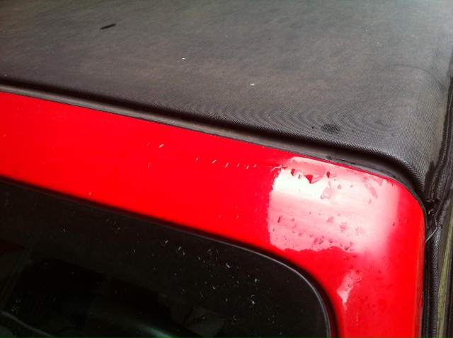

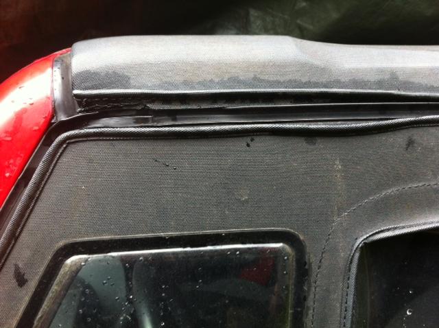

Hab dann auch gesehen, dass das softtop scheinbar etwas verzogen ist und nicht ganz am Scheibenrahmen anliegt.
Die Gummileiste am Scheibenrahmen liegt aber am softtop an.
Ich bekomm das aber auch nicht weiter runter gezogen.
Seitlich steht das auch dementsprechend hoch über den Steckfenstern.
Aber die Gummilippe liegt wie gesagt an.
Was würdet Ihr sagen, woran das liegen kann?
Mal alle Dichtungen neu machen?
Oder gleich ein neues softtop und hoffen, dass das hilft?
Weiss da grad nicht wirklich weiter.
Danke schon mal für Eure Hilfe.
Gruss Nico Winke Winke

Ich würde das an deiner Stelle nochmal näher eruieren an welchen Stellen es genau reinregnet und dann evtl. Dichtungen erneuern. Schaut aber so aus als würde das Softop nach vornhin bissel hochstehen. Würde da mal die Ösen am Fensterrahmen etwas nach unten biegen damit die Haken vom softtop selbiges mehr nach unten ziehen.

Beim softtop war das Gestänge verbogen.
Etwas grobe Gewalt, jetzt ist es vorne dicht.

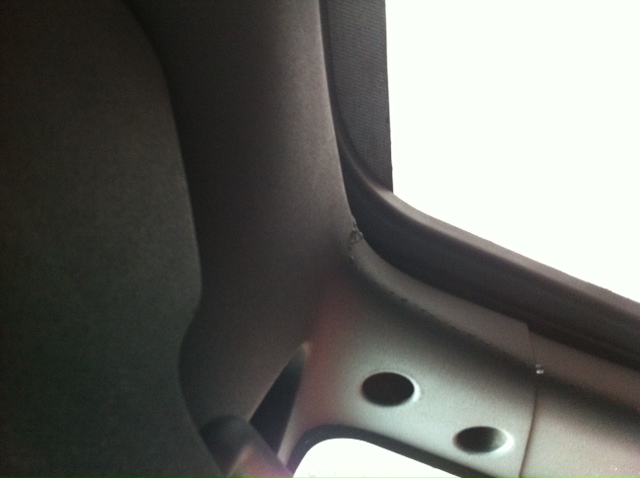

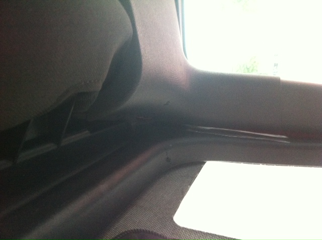

Aber trotzdem ist auf beiden Seiten vorne oben an den Plastik Door-Surrounds ein kleiner Spalt, wo noch Wasser durchläuft, nur etwa 1 mm breit.
Auf der Fahrerseite geht der Spalt von vorn bis zur Mitte des Steckfensters, auf der Beifahrerseite ist er nur vorn auf den ersten 10 cm.
Ob ich etwas nachhelfen kann und an die Door Surrounds einfach etwas Mossgummi Dichtung oder ähnliches klebe?
Oder kann man die Türen justieren?
Wenn ja, wie geht das?
Die sind zwar genau bündig drin, aber um ganz oben 1-2 mm zu erreichen, müsste man ja nur minimal was verstellen.

Mit etwas moosgummi Dichtung ist es zumindest im Stand jetzt fast dicht.
Hab aber heute gemerkt, dass die Steckfenster sich beim fahren 1-2 cm nach außen biegen.
Während der Fahrt läuft also immer noch Wasser rein.
Ob man das auch dicht bekommt?
Ich bezweifle es.
