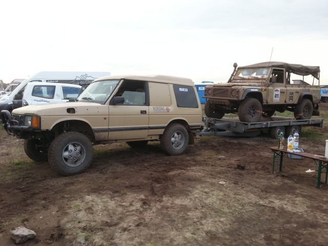

Hier vielleicht noch eine kleine nicht ganz unwichtige Info am Rande.
Der Tag seid dem sie quietscht

Aber mal ne andere Frage:
Im Disco kein Motor mehr drin? Unsicher

@ Rainer 4x4: Frag besser nicht Hau mich, ich bin der Frühling
