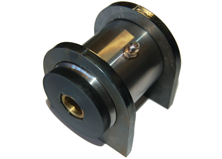

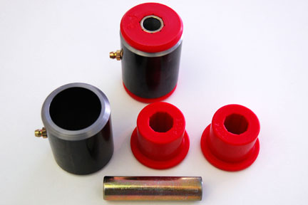

Hi,
ich suche einen Händler der mir folgende Teile besorgen kann:
Ich will EU standartware, deswegen zögere ich gerade um in den USA zu bestellen.
Die Lager werden benutzt um Motor und Getriebe zu lagern.
mfg
Eric
mfg
Eric

BeitragVerfasst am: 25.08.2013 19:59:01    Titel:
Besorg dir doch PU Achslager oder Blattfederlager, von irgendeinem Modell
das die passende Maße hat.
Den Schmiernippel brauchste am Motor und Getriebelager nicht
und als Metalleinfassung, lässt sich nen passendes Rohr finden oder ausdrehen.
Hab so auch schon Federschäkel etc gebaut.
MFG
BeitragVerfasst am: 26.08.2013 06:44:20    Titel:
So hab ich das auch gemacht.
Wobei ich dem Motor etwas mehr Bewegungsfreiheit gönnen würde.
Besser Gummi als PU.
Die Spannungen zwischen Motor und Getriebe können sehr groß werden.
Hat es hier im Forum einem nicht die Getriebeglocke deshalb gesprengt?
Und die Stahlhalter kannst du dir entweder mit Wasserstrahl oder Laser schneiden lassen.

BeitragVerfasst am: 28.08.2013 18:20:46    Titel:
Ich rate auch zu Gummi, mit PU holt man sich wegen größerer Shorehärte und vor allem dynamischer Verhärtung sehr viel mehr Schwingungen ins Auto. Und auch dort sind Fahrwerkslager eigentlich zu hart. Aber es ist natürlich die Frage, für welches Auto die Aggregatelagerung sein soll...
