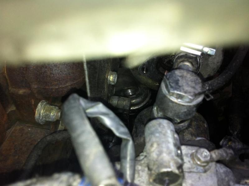

hi
habe heute entdeckt das mein auto ölt wie sau! also nachgesehen und es ist ein riss in dem gewindestück am ölfilterfuß.
dort wird die hohlschraube in eine alu gewindereduzierung geschraubt und diese ist gerissen.
kann man das wechseln, hat jemand evtl ersatz?
gruß
rene

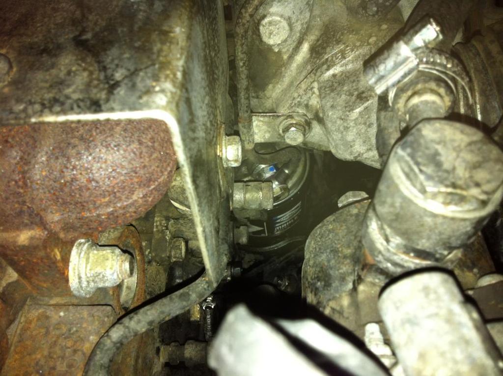

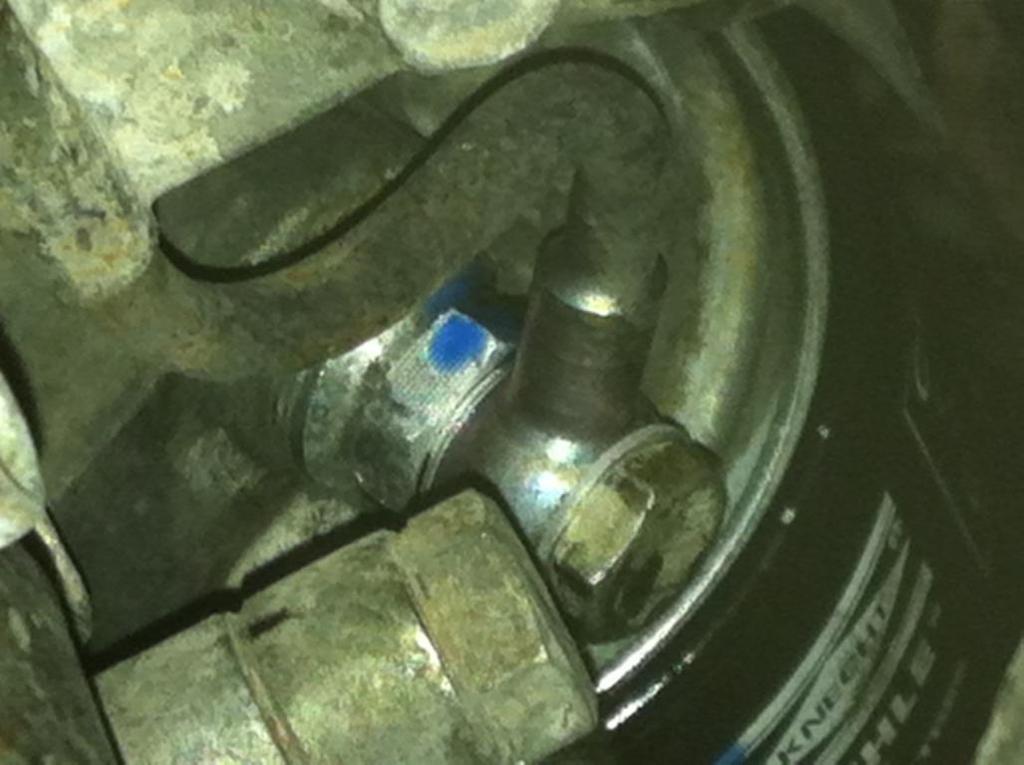

BeitragVerfasst am: 14.03.2013 09:49:22    Titel:
das teil mit der blauen Markierung

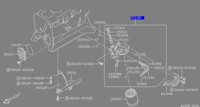

BeitragVerfasst am: 14.03.2013 10:16:16    Titel:
ist es das teil 15238m??
Steppenwolf
Hesse, aber nicht Hermann
Wohnort: Kassel
BeitragVerfasst am: 14.03.2013 23:20:30    Titel:
plath hat folgendes geschrieben:
15238M ist doch nur die Befestigungsschraube mit der Bohrung fürs Öl.
Du hattest doch geschrieben, daß das Gehäuse einen Haarriss habe!?! Unsicher
Die Dichtungsscheiben an dem Abgang könnten auch eine Macke haben.

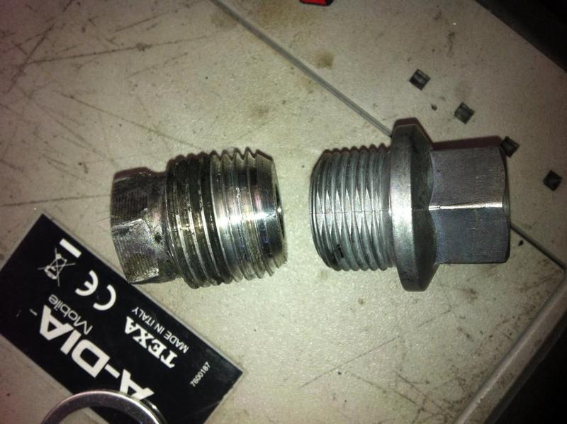

BeitragVerfasst am: 14.03.2013 23:35:12    Titel:
15238m nennt sich schonmal adapter bei nissan, die hohlschraube wird unter anderer nummer beim turbo geführt samt leitung. bekomme morgen das teil dann mach ich mal ein bild. gehäuse ist nicht gerissen sondern diese verschraubung

BeitragVerfasst am: 15.03.2013 21:01:34    Titel:
so alles wieder dicht ! 30 euro das scheiß teil
