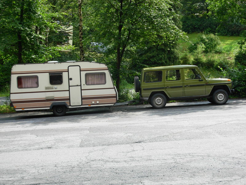

BeitragVerfasst am: 25.05.2013 18:42:26    Titel:
dad is mein alter G
gelb-orange Federn VA und HA, 3,5 cm Bodylift, 285/75 R16 auf 7x16 ET+40. Ich hab uebrigens mehr als einmal geflucht nach der Arbeit, dass die Kiste so hoch is weil ich kaum noch reinkam. Und ich bin normale 1,75 gross....
