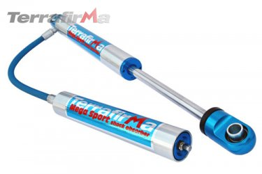

ich habe vor im Winter mal meinem Fahrwerk ein Upgrade zu zu verpassen...
was haltet ihr von diesen Stoßdämpfern Unsicher
hat jemand vielleicht Erfahrungen damit...
kann man bei den Dämpfern was einstellen (Zu- oder Druckstufe) ...???
So wie ich das sehe kann man den Stickstoffdruck hintem am Reservoir hinten ändern...wenn man zb. den Druck erhöht..was passiet dan ??? wird der Dämpfer nur "straffer" oder kann man damit die Fahrzeughöhe leicht beinflussen (ähnlich wie beim airshock) ???

Hmm, die neue serie kenne ich noch gar nicht. Aber davon ausgehend, dass sie wie die aktuellen Remote Reservoir Dämpfer von Profender (via Terrafirma) funktionieren, kann man mittels Druck im Reservoir die Druckstufe einstellen und die Zugstufe ist fest. Die Fahrzeughöhe kann man damit nur unwesentlich regulieren, da der Durchmesser der Kolbenstange und der maximale Druck im Reservoir zusammen nicht allzuviel Druck entwickeln. Von den Dämpfern an sich halte ich sehr viel. Ja

Das hört sich doch schonmal sehr positiv an... Ja
Meinst du die Dämpfer würden im Trial auch eine gute Performance haben oder sind die
ausschließlich zum "schnell" fahren sinnvoll (Rallye, Trophy etc) ???
z.Zt fahre ich "normale" Gasdruck Dämpfer in meinem Proto...dann sollte doch der Unterschied zu den Terrafirma Dämpfern
spürbar sein..oder Unsicher

Je nachdem, wir Du sie einstellst. Für Trial willst Du ja sicher eher weich, oder? Geht alles Ja
Sie stecken halt wie "Profidämpfer" verdammt viel weg.

Ich bin mir sicher, dass auch diese TF Dämpfer wieder das beste Preis / Leistungs Verhätnis darstellen werden..
Ich glaube auch, dass sie qualitativ auch fast an beispielsweise die Fox Smoothie Shocks rankommen. Im Endeffekt sind ja auch alle halbwegs vernünftigen Dämpfer (gleicher Bauart) die selben... Soo groß können die Unterschiede einfach nicht sein.
Wenn dir die 11" Travel für Trial reichen, hau rein!
