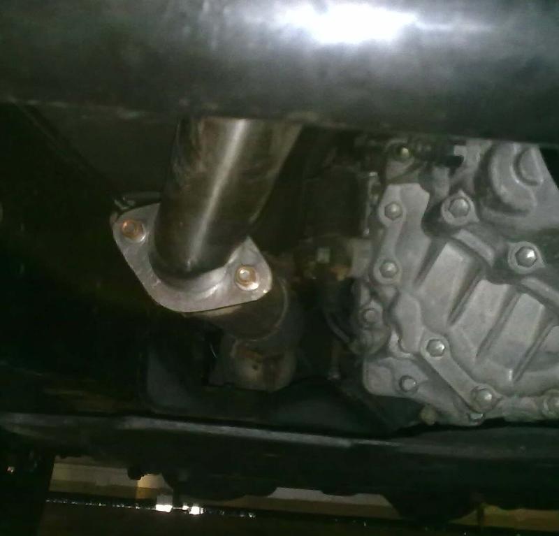

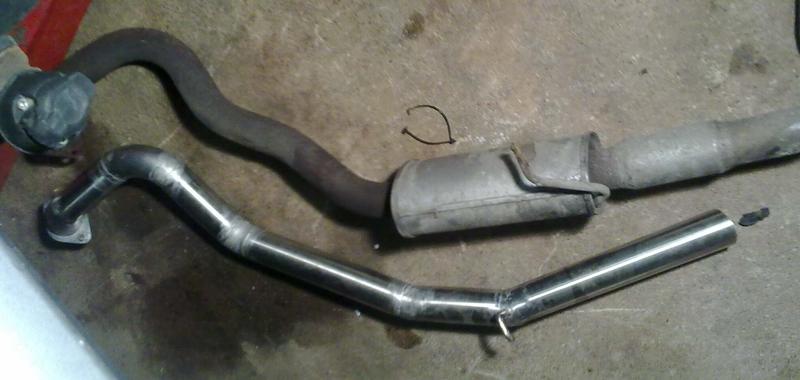

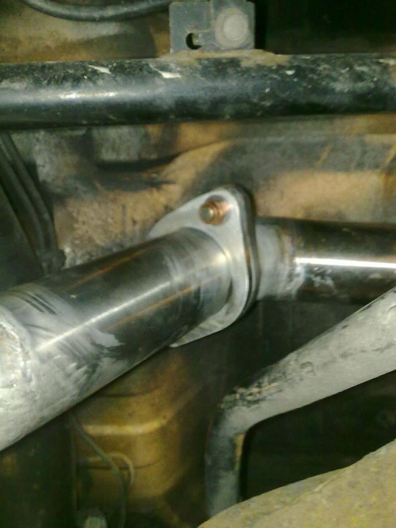

BeitragVerfasst am: 13.01.2014 22:22:30    Titel:
aber die ganzen Bögen machen mir da Kopfschmerzen.
fünf 90 Grad Bögen die nochmal teilen kannst reichen
für leichte Knicke reicht es ja das Rohr einfach einschneiden und biegen

BeitragVerfasst am: 14.01.2014 04:28:44    Titel:
Saubere Sache Respekt Ich will auch traurig Aber wenn du einschneidest und biegst, wird da der Spalt zum Schweißen nicht zu groß Unsicher
