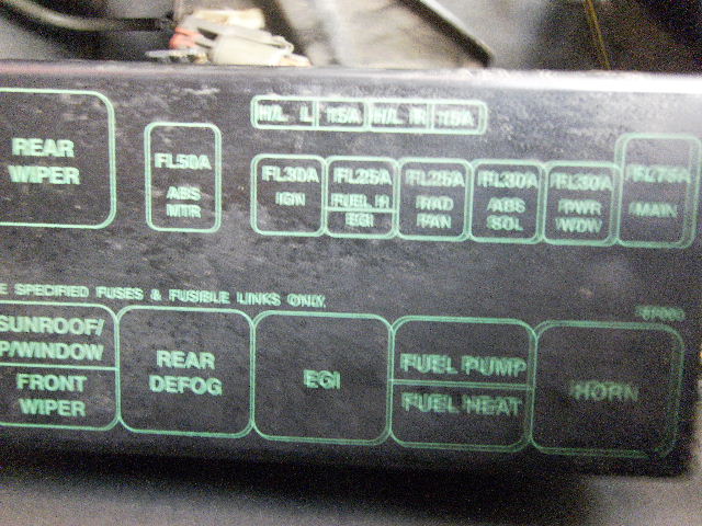

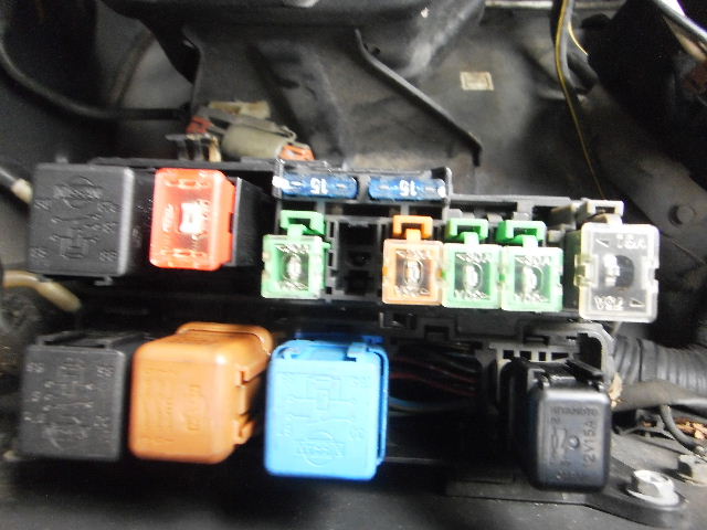

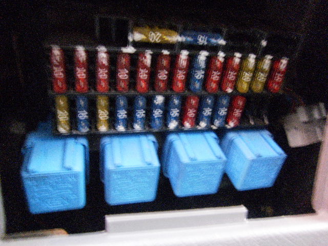

BeitragVerfasst am: 10.11.2013 22:22:10    Titel:
So liebe Leute,
ich habe immer noch nicht die verantwortliche Sicherung für die Vorglühanlage gefunden. Wenn irgendjemand weiß, welche von den abgebildeten Sicherungen die richtige ist, soll er mir Bescheid sagen. Das Bild mit den drei blauen Blocksicherungen ist der Sicherungskasten im Führerhaus unterm Lenkrad und die andere ist im Motorraum auf dem Kotflügel auf der rechten Seite des Wagens.
@Jens: So wie Du mir es beschrieben hast, fand ich die Sicherungsordnung da nicht. Vielleicht ist es bei mir etwas anders. Meinst Du, Du findest durch die Bildern, welche da die richtige ist?
ist im Motorraum
ist im Motorraum
und dieses ist im Führerhaus unterm Lenkrad
Gruß C.
