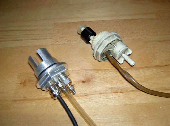

Hab bei mir eine selbstgedrehte Heizung unten im Filter.
Wird mit einem 24Volt Glühstift betrieben, der in einer getrennten Kammer sitzt und somit keinen Kontakt zum Diesel hat.
Kostet etwa 15€.
Kostet etwa 15€.
Hallo Torsten, das Teil ist ja superge*l! Hat das dieselbe Funktion wie das Orginal? Also mit dem Geber das Wasser abgelassen werden muss?Und dazu noch die Heizung? Wie klemmt man das Teil an, so das es immer an ist oder besser mit einem Schalter? Passt das auch beim Dino / 720 Pick up?
Grüße norskgutt
Er ist groß er ist alt und er ist vom Aussterben bedroht!!! Deshalb heißt er DINO!

@norskgutt - das einfachste wäre es , es über einen Schalter und Relais zu schalten. Hier oder in einem anderem Threat hat Thorsten das ganze glaube ich mal dokumentiert. Du kannst dir zu dem Schalter natürlich auch noch etwas bauen, damit die Glühkerzen bei bestimmter Temperatur einfach abschaltet...

Das System ist ja klasse!
Vor allem der Preis.
Mit Temperaturschalter.
Die Glühkerze kann man auswechseln. Was will man mehr?
Hab bei mir in der Tat nur einen Schalter. Der kleine "Heat" Schalter am Y61 ist dazu gerade perfekt.
Ein Temperaturelement ist auch integriert und sollte ursprünglich automatisch funktionieren.
Hab das bis heute allerdings nicht umgesetzt. Wie so vieles.
Wasser kann man ablassen. Der Schwimmer ist allerdings auf der Strecke geblieben.
