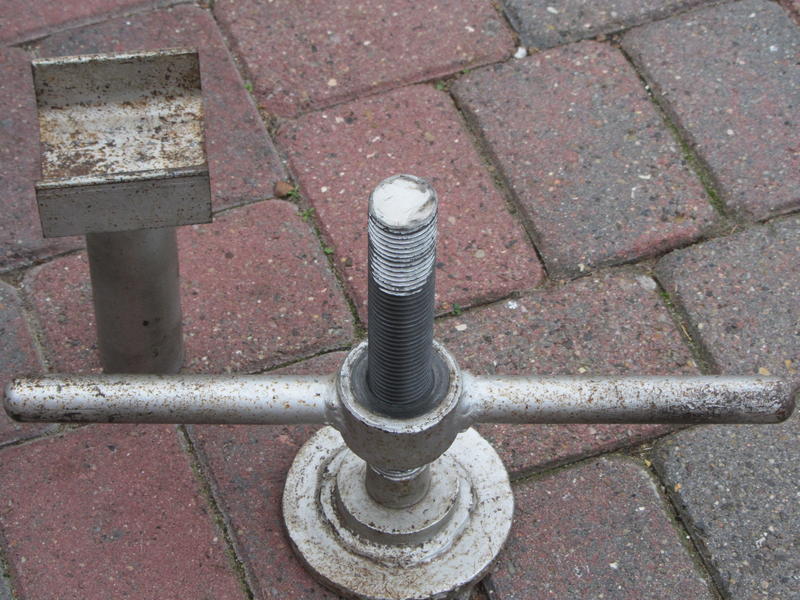

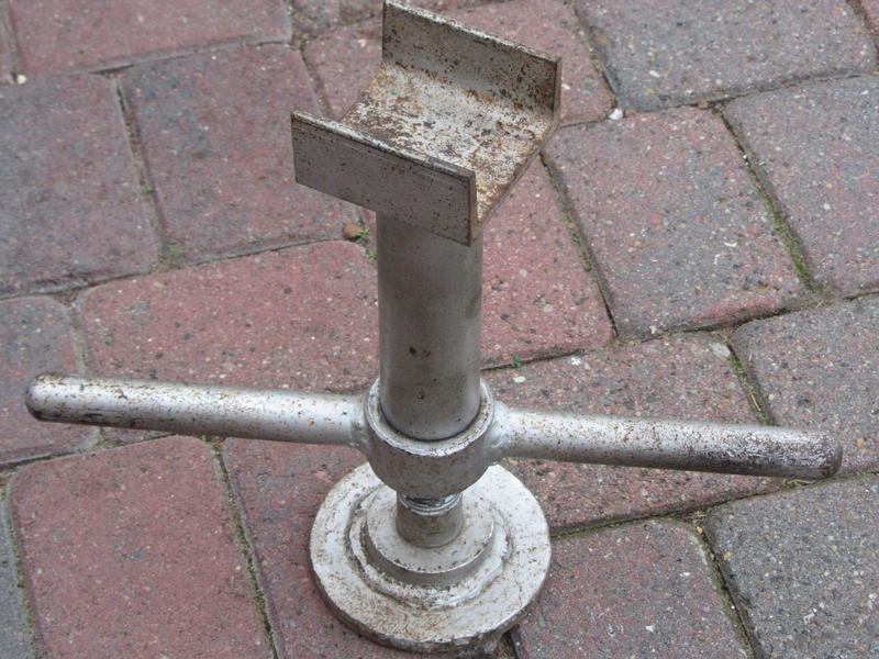

Meine Unterstellböcke waren mal Gerüstfüsse. Dazu wurde nur ein Stück U-Profil auf ein Rohr geschweiss, damit ich sicher am Rahmen heben kann.
...vielleicht hilft es ja weiter.
Achs- & Diffbruch!
Terranosaurus Jens
