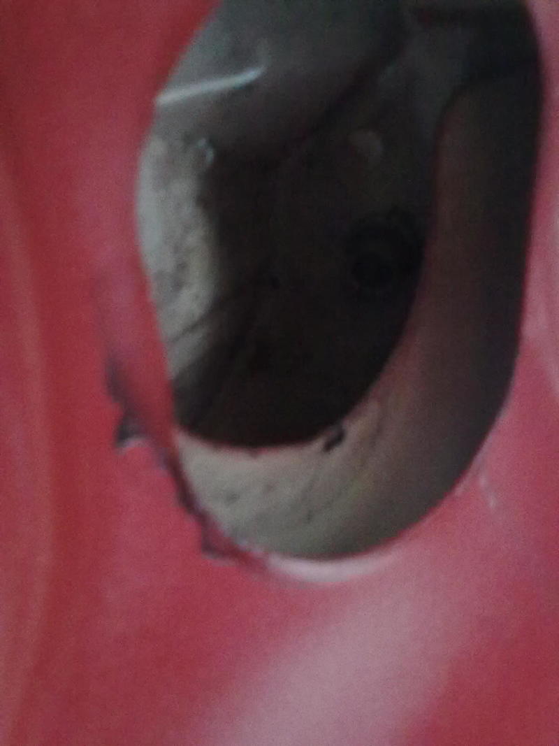

So, auch wenn es etwas länger gedauert hat. Hier ein Bild der "Muttern"

habe ich schon mal probiert, bei dem Mittleren Fuß, gibt es da eine kleine Schraube. Habe im Grunde alle Schrauben gelöst die ich finden konnte. Aber das Ding ist immer noch dran, da ich nach dem Lösen nur die Metallstangen, aber nicht die Halterungen "bewegen" konnte.

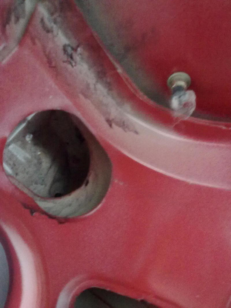

Sorry ne, die gehen nicht ab, keine Ahnung wie man die abbekommen soll
Vor allem, wie man die, falls die ab gehen sollten, am Heck abmontieren kann, da kommt man gar nicht an die mutter ran. Da stört ein Blech Obskur Wut

BeitragVerfasst am: 28.07.2016 20:52:20    Titel:
so meine frage... wie soll ich an die mutter dort ran kommen? traurig
gibt es keinen hier der das verfuchste teil schon ab hatte? Öhmm

also ich habs mit der Flex gemacht. am besten mit 125er Scheibe und etwas oberhalb der Gummis ein Schnitt gemacht.
Anschließend mit einer Gripzange die Gewinde herausgedreht. die Bügel sind aus Aluminium, wenn du mit der Scheibe nicht ganz durch kommst vorsichtig mit nem Schraubendreher oder so den Spalt erweitern bis der Halter bricht.
Die hinteren Halterungen waren mit Sechskantschrauben von unten innen nach oben aussen befestigt, da gings mit ner kleinen Ratsche

BeitragVerfasst am: 05.08.2016 20:48:45    Titel:
versuch doch mal auf das Gewinde zwei Muttern zu kontern und dann die Schraube zu lösen.
Oben muss es doch dann locker werden und Du siehst eventuell wo das andere Ende der Schraube ist.....
