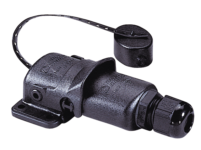

BeitragVerfasst am: 13.11.2013 16:39:05    Titel:
Deutsch Stecker
BildQuelle: Murr Elektronik

BeitragVerfasst am: 13.11.2013 16:42:01    Titel:
Die gehen, sofern ich es richtig sehe, aber nur bis 1mm² Kabelquerschnitt..

BeitragVerfasst am: 13.11.2013 18:39:33    Titel:
Gut dass Vision-X das nicht weiss. Bei denen sind die Stecken in verschiedenen Stärken Standard.
Der LED Balken an meinem AT hat ~400Watt und wird über 2 Stecker gespeisst.

BeitragVerfasst am: 13.11.2013 18:56:59    Titel:
Hatte nur das von dir verlinkte Datenblatt durchgesehen und bei ebay gesucht. Dort war überall nur von 1mm die Rede...
Dennoch Danke für den Hinweis, Conrad z.B. hat auch größere Versionen
