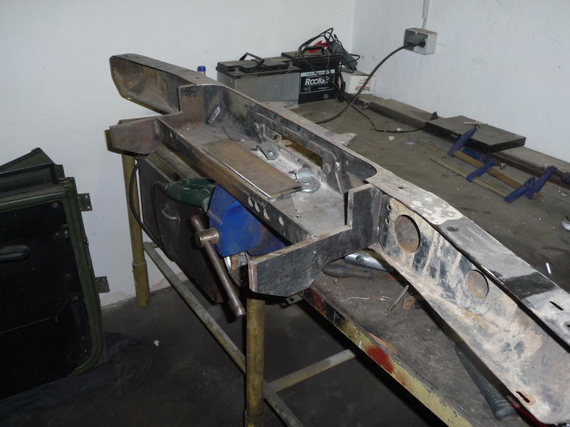

Stellt sich mir auch die Frage, wie Du Brantho zuverlässig in den Rahmen bekommen willst. Obskur
Wenn Du den Rahmen nicht sandstrahlen willst und "nur" mechanisch entrostest, würde ich zuerst den
Rostpenetrierungsprimer von Militärlacke.de draufmachen und danach mehrere Schichten Brantho 3 in 1. Hat sich bei
meinem Terrano bestens bewährt! Ja

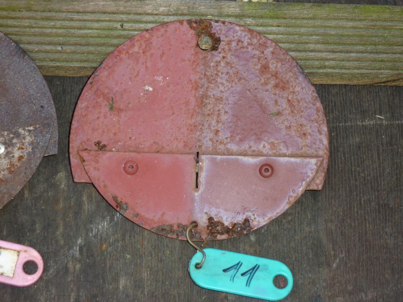

BeitragVerfasst am: 04.12.2013 08:09:24    Titel:
Na ja, in meinem Test ist der Primer nicht wirklich gut weggekommen.
Auf dem Blech ist das links.

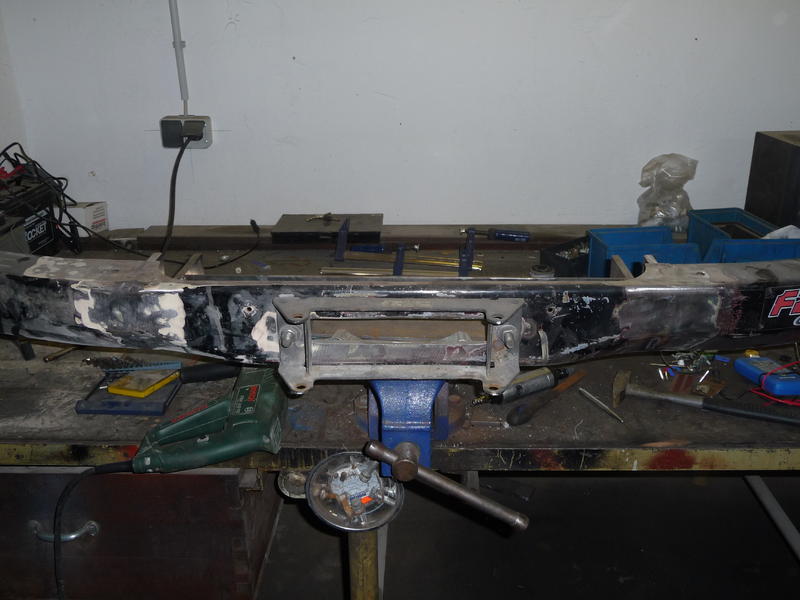

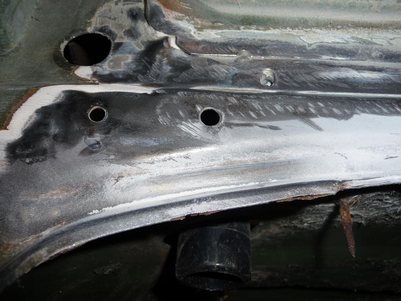

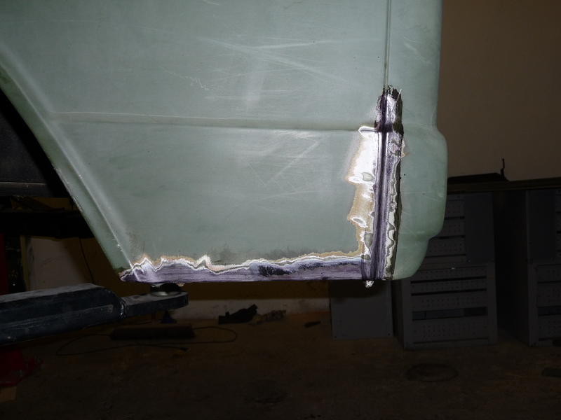

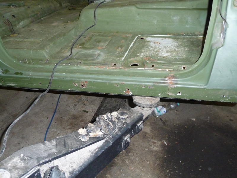

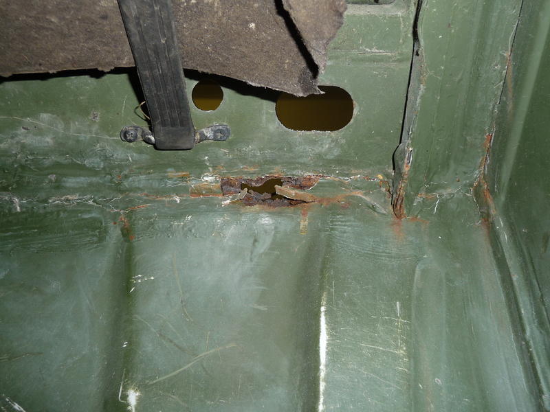

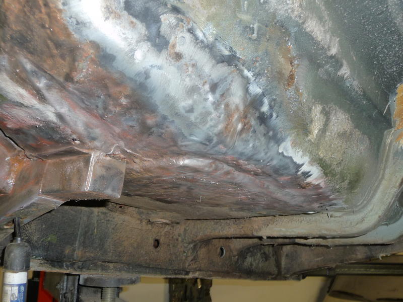

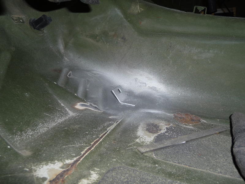

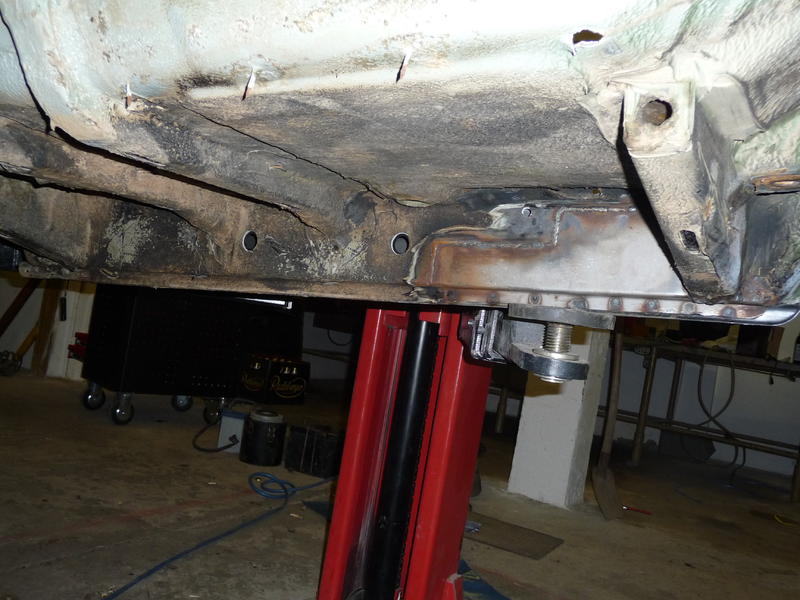

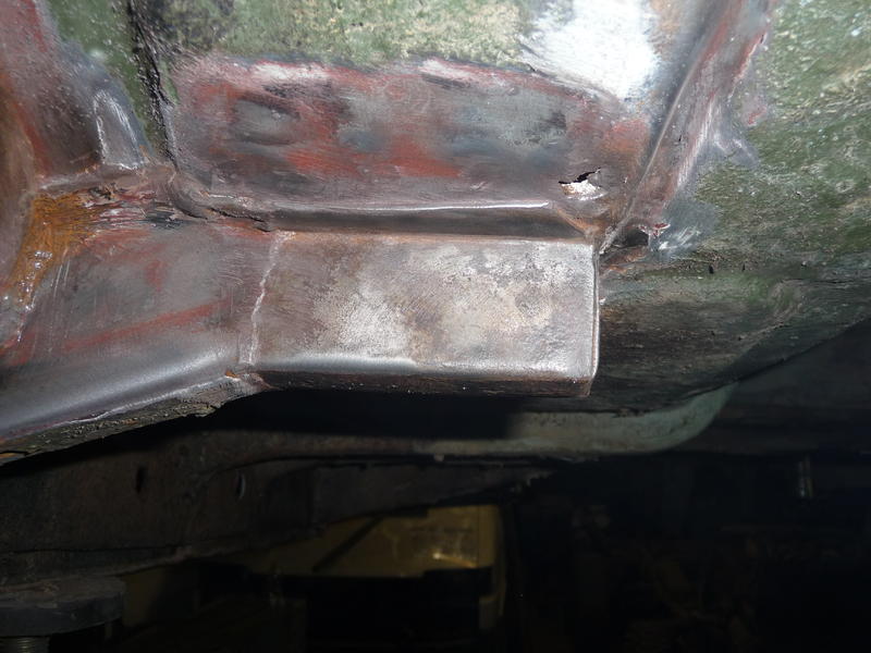

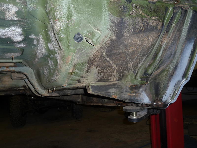

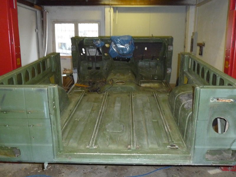

BeitragVerfasst am: 04.12.2013 21:55:57    Titel:

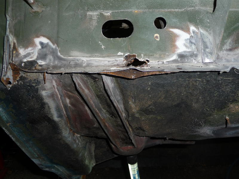

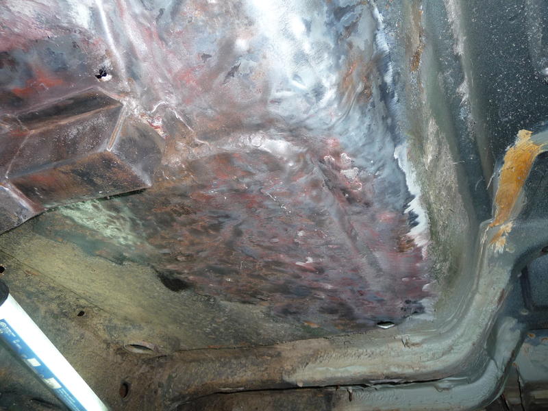

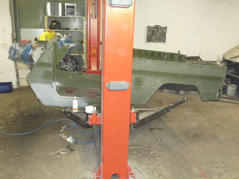

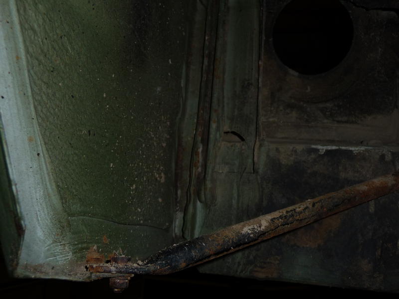

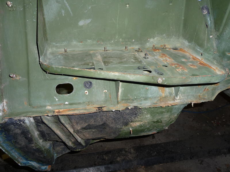

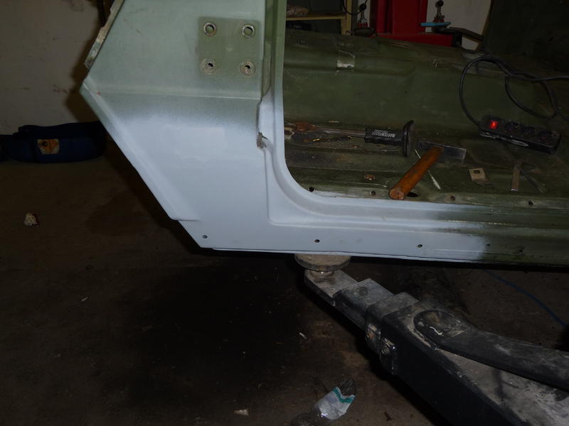

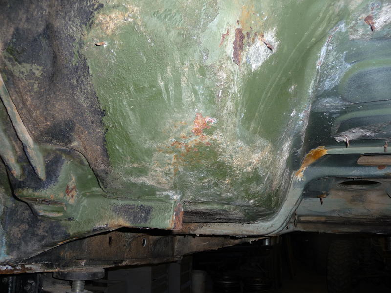

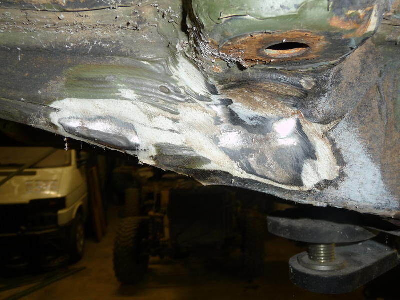

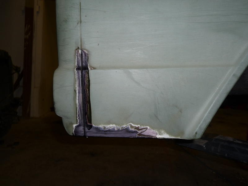

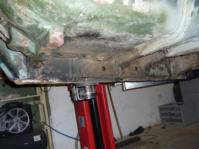

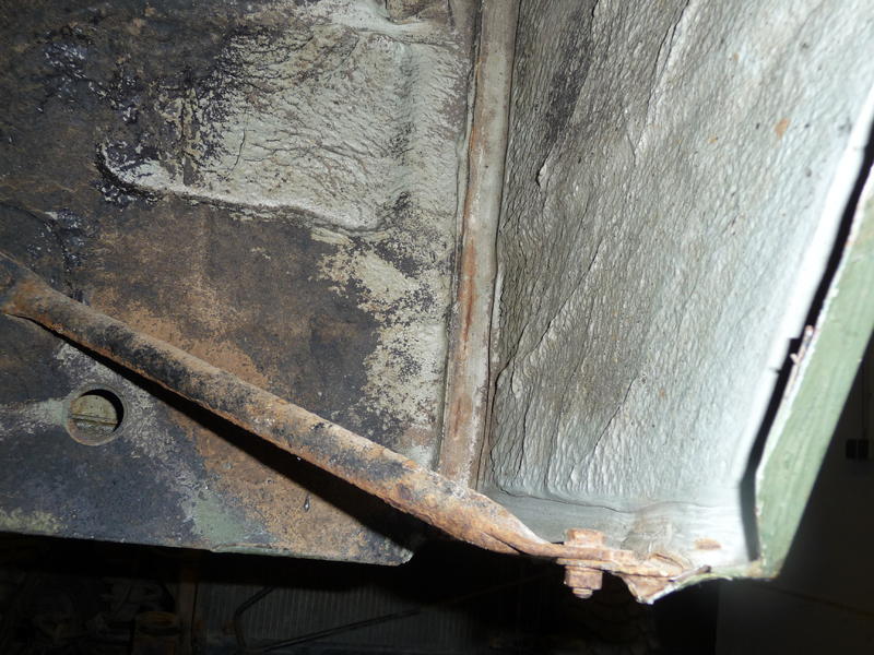

so leute hier dir bilder wie versprochen
als erstes gibt es ein paar bilder vom zustand vor der entrostung/lackung
hier mal paar bilder nachdem ich angefangen habe zu entrosten und nachdem ich die Halterung vom Gaspedal erneuert habe
so ich hoffe ihr könnt auf den bilder erkennen das der wagen mal nen extremen unfallschaden hatte wobei der gesamte beifahrerfussraum mitsamt spritzwand mit dem Hammer instandgestzt wurde Wut
die A-säule wurde durch die von einem zivilen getauscht, zu sehen am blaugrünen metallic lack
ich denke der typ der den meinem Vater vor ca 10-15 jahren verkauft hat, hat den vom bund als unfallschaden
gekauft und in Polen instandsetzen lassen (war ein händler den ich kenne Nee, oder? )
ich werd noch mal bei ihm anfragen Wut

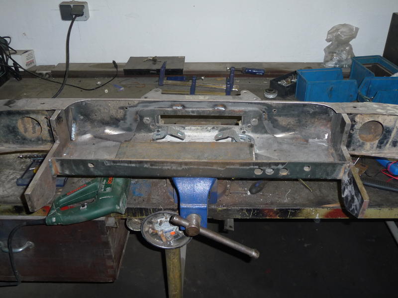

Ach ja ich bau ja auch noch die orginalstossstange zur seilwindenstossstange um Hau mich, ich bin der Frühling die wurde auch wild instandgesetzt und dick überspachtelt
Sooo..... nun seht ihr das elend. Gebt bitte eure statements ab! mit brantho im rahmen habt ihr recht da wird es wohl doch Mike werden.
Ich brauche anregungen und Hilfe
GRuß Ole

BeitragVerfasst am: 04.12.2013 23:40:13    Titel:
stobi_de hat folgendes geschrieben:
Der Primer und dann mehrere Schichten Brantho 3 in 1, und nach 2 Wintern ist bisher keinerlei(!) erneuter Rostbefall
zu erkennen. Ich werde weiter beobachten.
Ich finde den Wolf noch recht überschaubar im Rostbefall! Da hab ich bei Nissan schon ganz andere Leichen geschlachtet!
Bei einem Pickup war das Windleitblech das einzige(!) brauchbare Blechteil, der ganze Rest war Schrott! Obskur Obskur
Besorg Dir in jedem Fall eine Sandstrahlpistole, den Falzrost hinten wirst Du so nicht los! Braucht aber einen starken
Kompressor!

BeitragVerfasst am: 05.12.2013 07:48:22    Titel:
Ich seh schon, ich seh schon, Du machst die Sache wirklich gründlich und gewissenhaft.
Gute Arbeit!
Kommen wir zum Rost.
Porenrost bekommst Du nur mit Sandstrahlen weg oder im Entrosterbad. Falls Du kein Schwimmbad hast, was Du mal eben mit Phosphorsäure füllen kannst um den Wagen einzulegen, bleibt also nur Sandstrahlen übrig. Das klappt erträglich gut, wenn auch unendlich langsam, mit einer Billigpistole aus Ebay, die das Strahlgut gleich wieder einsaugt. Dafür ist auch ein einfacher Kompressor ausreichend. Auf jeden Fall versaust Du Dir so Deine Werkstatt nicht. Besorg Dir direkt mal so 50 kg Strahlgut aus Schlacke. Quarzsand aus dem Baumarkt klappt schlechter und ist auch noch gesundheitsschädlich, falls Du das Zeug einatmest.
Falzrost ist das Dümmste überhaupt. Der bildet sich besonders gerne um die Schweißpunkte, ist also auch nichts mit Aufbiegen.
Reihenfolge:
1. Sandstrahlen
2. gestrahlte Flächen mit etwas Owatrol benetzen, Falze mehrmals mit viel Owatrol ertränken. Kein Owatrol auf blanke Flächen. (Statt Owatrol kannst Du auch einen Mix aus Terpentinersatz und Leinölfirniss 1:1 benutzen. Das ist dem Owatrol fast identisch und kostet einen Bruchteil. Trotzdem 1 oder 2 Spraydosen Owatrol besorgen. Man kommt mit der Dose besser in die Ecken.)
3. Überschüssiges Owatrol abwischen. Auf einer dicken Lage Qwatrol hält keine andere Farbe wirklich gut.
4. Mehrfache Lackierung mit Brantho Korrux 3in1, am besten abwechselnd in 2 verschiedenen Farben. Es gibt diesen in einer Eisenglimmervariante (Grün oder grau), die noch besser rostschützt als das normale 3in1. Bei mir ist es in grün, weil heller und übersichtlicher. Rein ästhetisch aber zum würgen.
5. 3in1 trocknet extrem langsam, eine Woche darfst Du da einrechnen. Falls Du es auch nur ansatzweise eilig hast, benutze zur Lackierung Brantho Korrux nitrofest.
6. Unterbodenschutz und Hohlraumversiegelung mit den üblichen Verdächtigen aus Wachs und Fett.
Der User Sammyjoe hier im Forum schwört für solche Fälle auf eine 2K-Rostschutzfarbe von Sika, da fehlt mir aber jede Erfahrung. Vor allem rostige Falze sehe ich da als Problem. Kannst ihn ja mal anschreiben, falls er diesen Thread nicht liest.
Habe ich was vergessen?

Wenn die Kiste sowieso schon so nackig ist, warum nicht Nägel mit Köpfen machen und sandstrahlen lassen und erst danach schweissen? Ich hätte Bauchschmerzen das eine oder andere Rostnest zu übersehen.
Gruss
