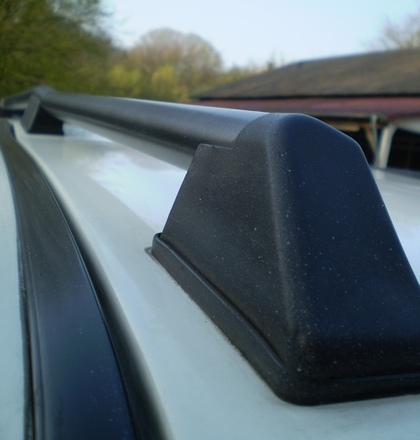

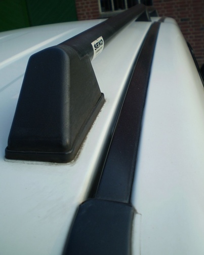

BeitragVerfasst am: 05.12.2013 13:33:27    Titel:
Hallo.
Schöner kurzer Pajero!
Wünsche euch viel Spaß und alles Gute in Togo.
Zur Dachreling habe ich dir mal zwei Bilder von meiner eingestellt.
Es ist eine Reling von "SEKO" und ist extra für den kurzen Pajero, wie man an der Form der Reling erkennen kann.
Sie ist für bis zu 75 kg Dachlast und du kannst dort gut und einfach Dachgepäckträger von Thule oder anderer Hersteller anbringen.
Lieben Gruß.

@Tiene: Vielen Dank für die Bilder. Da werd ich wohl mal gucken wie es unter dem Dachhimmel in dem Bereich ausschaut. Die Thule-Befestigungen find ich nämlich nicht maximal überzeugend.
