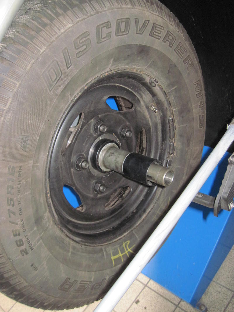

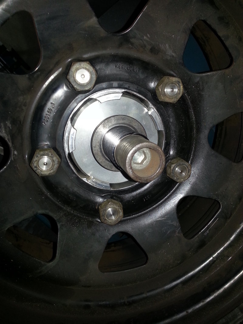

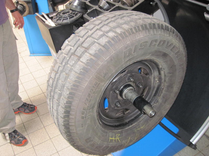

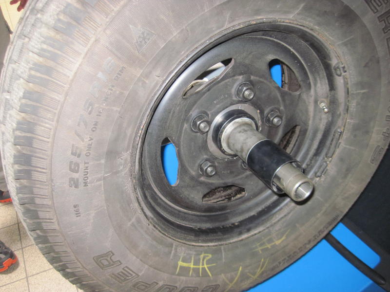

Hallo
das wuchten der Stahlfelgen macht ja immer Probleme da das Mittelloch eher dürftig dazu geeignet ist
Hierzu hab ich mal nen Spezial adapter gebaut , damit können wir jetzt alle Defender Räder genauest wuchten :-)
bin mal unsere "Experten " gespannt rotfl rotfl rotfl

Marcel, die Felge mit dem Reifen wird jetzt schön ausgewogen rund laufen.
Die gleiche Felge wird aber über die Radmuttern neu zentriert!
Ungleiche Voraussetzungen erzwingen ungleiche Auswirkungen.
Oder gibts den Adapter pro Rad dazu? Unsicher

Ich vermute mal der Adapter ist Wuchtmaschine/Radbolzen und nicht Mittenloch.

Hallo stimmt
minnimalste abweichungen sind nicht zu vermeiden , niemals ist ja ein GW :-)
zumal sich die Felge nach verformt beim Anziehen mit 120NM
wir haben die Räder mehrmals demontiert , und neu montiert .
Ergebniss innerhalb von 2-5 Gr
die so gewuchteten Räder haben bei Probefahrten aber überzeugt ,

der aeussere Ring des Zentrierringes zentriert die Felge noch etwas beim Anziehen oder wozu is das Teil da?
Bin ja davon ausgegangen, ne Felge die ueber Radbolzen zentriert wird, befestige ich dann auch nur ueber die Radbolzen und nicht erwungen ueber ne Mittelzentrierung?

je der ist Konisch und "hilft" der Felge sich zu zentrieren , das zentrieren erfolgt über die Radbolzen , genauer über den Konus und den Konus der Mutter , alles innerhalb weniger als 0,1mm

also wnen der Konus zentriert, tut der das doch uebers Mittelloch und nciht ueber die Radbolzen, imho muesste das Mittelloch frei sein um eine Zwangszentrierung zu vermeiden und wirklich nur ueber die Radbolzen zu zentrieren oder?
Ich meine, wenn das so wenig Abweichung ist spricht das ja eher fuer die Genauigkeit der Bolzenbohrungen zum Mittelloch...

meine LR Werkstatt hat nen Adapter der wirklich "nur" die Radbolzen hatt und da wird das Rad draufgeschraubt.
Im Mittelloch ist in dem Fall nichts das zentrieren könnte

Ich denke, nichts anderes wollte Marcel zum Ausdruck bringen. rotfl rotfl rotfl

so seh ich das auch!! hab mal diverse lr felgen bezüglich konzentrizität zwischen mittenloch und lochkreis der bolzenbohrungen vermessen und da waren nicht wirklich nennenswerte ausreisser dabei!! Smile
was ich feststellen musste, dass die meissten reifenhändler keinen passenen dorn für das mittenloch haben!! der eine fällt durch, die nächste grösse passt nur grad so!! da is dann zwangsläufig keine saubere einspannung möglich!!
mein reifenfuzzi hat sich nen passenden dorn drehen lassen und wuchtet nun damit sämtliche lr-felgen ohne unwucht! Ja

Ob man es nun braucht oder nicht, aber die Bolzenspannplatten kann man im gut sortierten Fachhandel käuflich erwerben, ebenso die passenden Dorne fürs Mittelloch.
