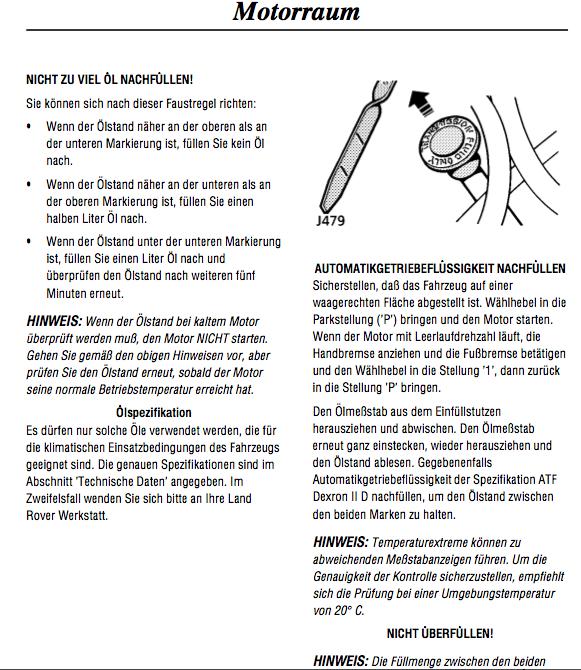

Die Unsicherheit, die sich bei mir eingestellt hat, ist verursacht durch die Aufschrift
"check when cold" auf dem Peilstab und dem gleichzeitigen Hinweis auf die
Gefahr beim Überfüllen des ATF.
Warm steht die Marke auf Maximum, kalt ist der Peilstab trocken. Wieviel muss
da jetzt rein und wie kalt ist kalt?
Das Verfahren zum Prüfen des Ölstandes laut Handbuch ist: laufender Motor, 5 Sekunden
Wählhebel auf 1, dann auf P und messen.
...und hat diesen Thread vor 4588 Tagen gestartet!
BeitragVerfasst am: 09.12.2013 09:35:47    Titel:
Steht da wirklich "P"? Wenn ich mich recht erinnere, versorgt auch der ZF Automat den Wandler in P nicht mit Öl. Daher kenne ich das ausnahmslos mit messen in Stellung "N". Unsicher
Aber so große Unterschiede zwischen warm und kalt darf es eigentlich nicht geben. Das sind bei mir nur ein paar Millimeter auf dem Peilstab. Unsicher
Discoaxel
Mit dabei seit Ende 2013
BeitragVerfasst am: 09.12.2013 09:47:51    Titel:
Ja, guck:
Aber 20 Grad hab ich gerade nicht Obskur
BeitragVerfasst am: 09.12.2013 09:51:51    Titel:
Hmm....Das ist aber auch nicht wirklich die aktuelle Ölvorschrift. ZF Getriebe bekommen ein ATF Fluid nach HP4/5 Standard gem. Freigabe von ZF. Gut, dass hat aber natürlich mit dem Ölstand nix zu tun.

Ich habe auch das ZF4 HP22, habe mich zu anfangst auch immer
mit dieser Thematik beschäftigt und Infos gesammelt.
Bei laufendem, kaltem Motor, einmal alle Gänge durchschalten,
dann auf Fahrstufe "N" stellen und messen.
Das funktioniert seit Jahren einwandfrei.
