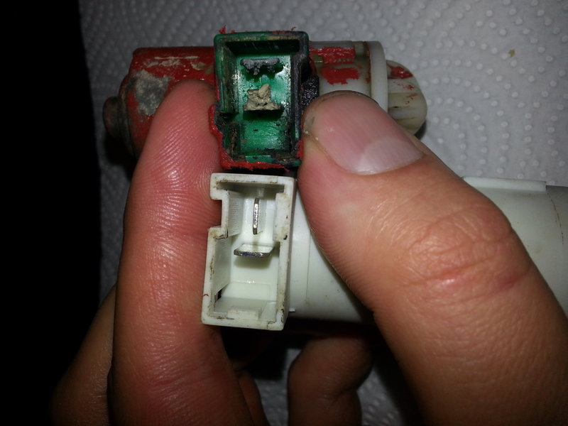

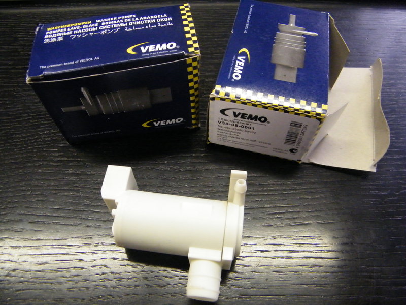

Ich habe mir ja vor kurzen 2 neue Pumpen fürs Scheibenwasser gekauft.
Nun wollte ich beide alten (Defekten) austauschen. Für Vorne kein Problem. Aber die hintere Pumpe hat einen anderen Anschluss (Pin 2x Quer).
Das weisse gekrösel auf der alten Pumpe oben auf dem Pin ist dreck. Hab die beiden anschlüsse noch sauber gemacht, als def. kaputt. Aber nun geht es mit um den Stecker. Ich will bei mir 2x den selben (also wie vorne = 1x Pin gerade 1x quer).
Ist das ein Standart Stecker? Oder irgendwas spezielles? Namen?
Grezz
Dahl

Mit Flachsteckhülsen ginge das sehr einfach, aber schön und zuverlässig ist natürlich anders.

stobi_de hat folgendes geschrieben:
Wäre natürlich ne Idee (hätte fast von mir sein können .... Pfusch rotfl YES )
Aber wenn es diesen Stecker als komplett Teil gäbe wärs natürlich schöner.

Naja zwick doch aus nem Schlachterkabelbaum denb Stecker raus und löte ihn einfach an deinen Kabelbaum Vertrau mir
Denke nicht das es die Stecker so zu kaufen gibt Winke Winke

Kabelschuhe dranlöten und dann schön mit Schlumpfschlauch isolieren uns dann vllt noch über den Steckeranschluss dicken Schlumpfschlauch drüber damit nix reinkommen kann. Ich glaube ich würd den Heckwischer sogar wegrationalisieren wenn er mal bei mir hops geht.
