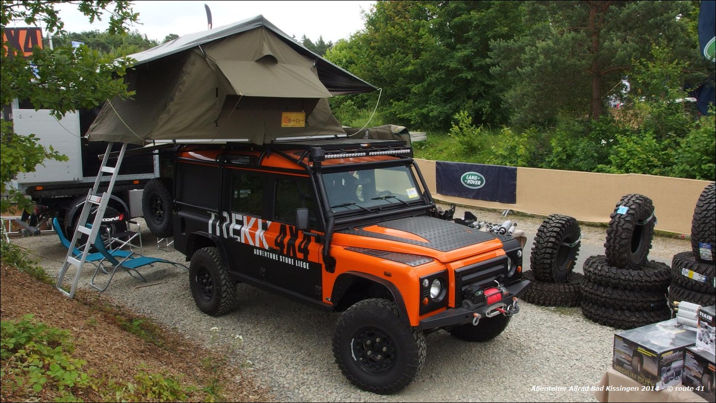

bei mir ist ja zuerst die grundsatzentscheidung zu treffen, ob es ein geschlossenes fahrzeug (z.b. pathfinder oder ähnliche), oder ein offener pickup wird, dessen stauraum dann per hardtop (z.b. ein alu-cab für die reise) geschlossen wird. gegen einen pickup spricht gegenwärtig in erster linie dessen größe, da ich in der stadt wohne >> enge parkplätze, und das man im falle eines falles beim wechsel vom bett (dachzelt oder ladefläche) zum fahrersitz generell nach draussen muss. Unsicher
ein geschlossenes fahrzeug ist vor allem deshalb interessant, weil es für mich so eine art wohnhöhle darstellt (also gepäck & schlafen im auto) und man bei bedarf aus dem "bett" heraus auf den fahrersitz krabbeln und losdüsen kann. für einen family-urlaub ist das platztechnisch und überhaupt natürlich völlig ungeeignet, für einen single wie mich aber voll ok. ausserdem kann man auf diese art und weise halt ganz unauffällig nächtigen. auch mal in einer stadt oder auf einem "unheimlichen" park- bzw. stellplatz ect. das geht mit einem dachzelt leider nicht. für einen pickup a la navara spricht die tatsache, das die dinger mich schon immer fasziniert haben. :)
auf der allrad messe in bad kissingen hab ich mir die dachzelte ect. mal näher angeschaut. das ist schon eine interessante sache. kommt aber schon sehr drauf an, wann (reisezeit & klima) und wohin (sicherheit) man reisen möchte.
Meine Fotos von der Abenteuer Allrad Bad Kissingen 2014
