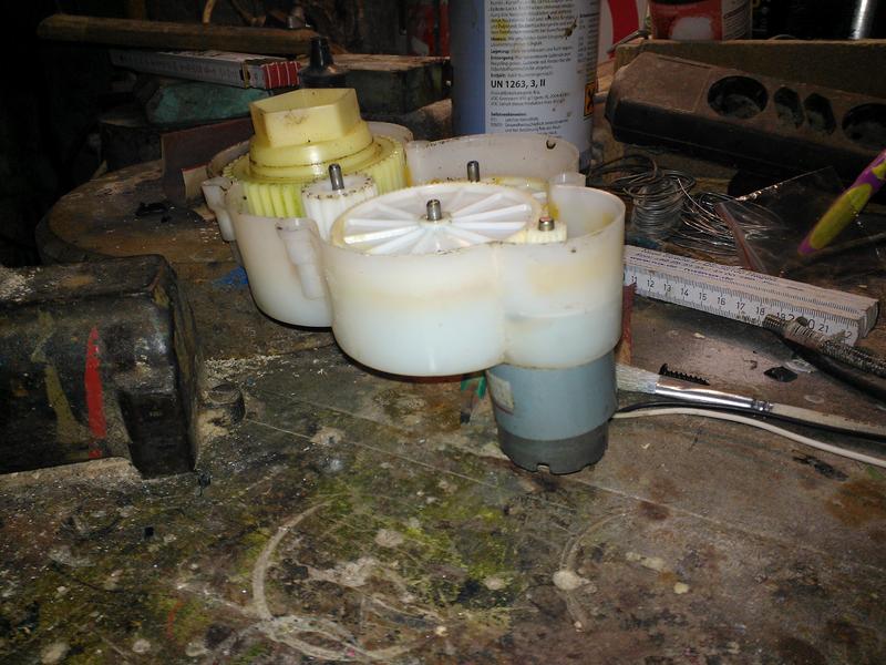

Hallo gibt es eine Möglichkeit die Raddrehzahl zu ermitteln wenn ein anderes Motorritzel verwendet wird ?
Die momentanen Gegebenheiten sind 15 Zähne auf dem Motorritzel . Die Geschwindigkeit sind dann ca 5 km/h .
Die Raddrehzahl pro min müßte ich mal zählen wenn sie von Bedeutung ist . Bei Cornrad gibt es passende Motorritzel von 12 - 22 Zähnen .
Die Endgeschwindigkeit sollte so bei max 10 km/h liegen .
Wie kann ich ausrechnen welches Ritzel gut wäre bzw welche Daten bräuchte man noch um es auszurechnen ?
Es handelt sich um so ein elektrisches Kindermotorrad .

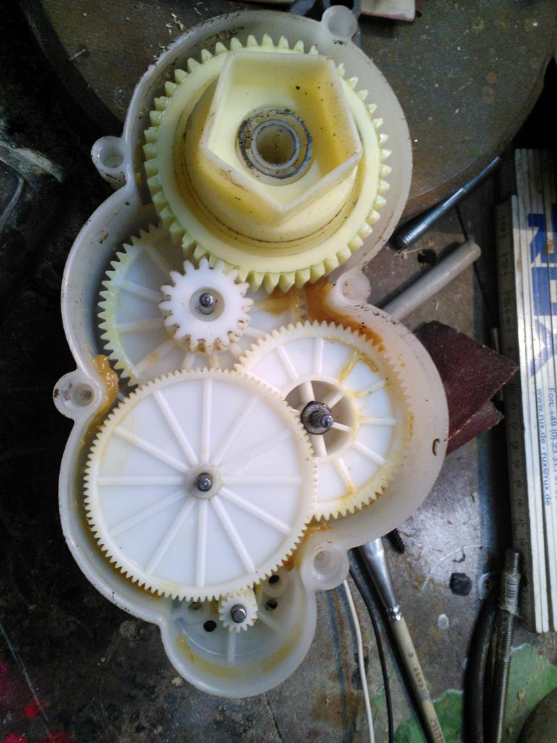

Es ist ja kein Modellauto , der Motor kann das ab , er wird ja in dem neuen Fahrzeug lange nicht so belastet wie im großen Jeep für den er vorgesehen ist / war .
Das ist das Getriebe um das es geht .
Die Motordrehzahl müßte laut Googel 19500 U/min sein
Die Momentane Raddrehzahl sind 128 U/min
Also wären so 250 Raddrehzahl anstrebenswert .
Soll sich wirklich die Raddrehzahl verdoppeln , wenn auch das Motorritzel die doppelte anzahl Zähne hat ?

Ja natürlich Unsicher
Aber wie wird das gemacht? Das Ritze ist größer und passt nicht mehr rein. Unsicher

Der eine Befestigungspunkt des Motors bleibt , der andere wird etwas verdreht , so weit bis es wieder passt .
Also wenn es so sein soll , dann werd ich das größtmögliche nehmen , 24 Zähne , das wären dann 60% mehr Drehzahl , also theoretisch ca 8 km/h , das wär ja ok .
