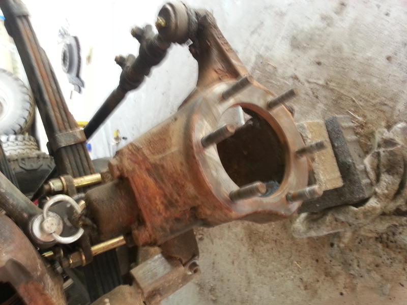

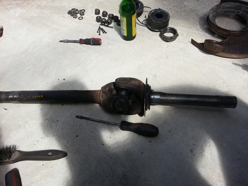

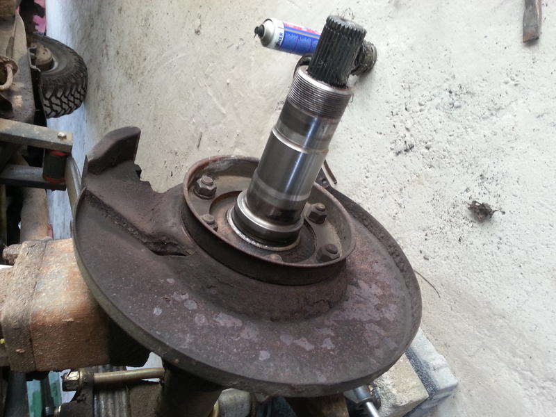

BeitragVerfasst am: 08.07.2014 22:59:05    Titel:
Hab ich erst bei mir gewechselt , ohne richtiges Werkzeug ist es eher schwierig da das Kreuzgelenk ziemlich fest sitzt.
so sah des bei mir aus .

BeitragVerfasst am: 09.07.2014 00:00:35    Titel:

BeitragVerfasst am: 09.07.2014 08:15:56    Titel:
Genau das Kreutzgelenk muss ich wechseln Ja
Sehr vielen Dank für die Bilder, jetzt kann ich mir auch in etwa vorstellen wie das aussieht.
